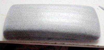

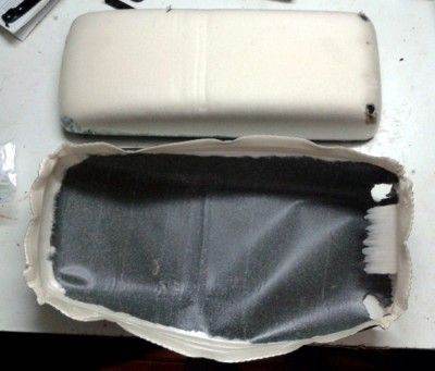

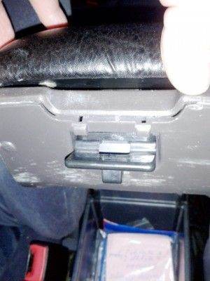

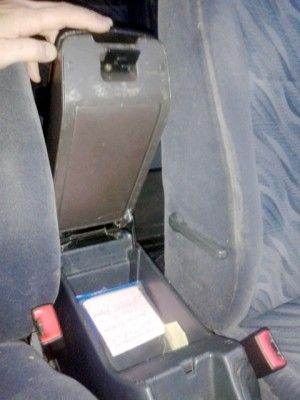

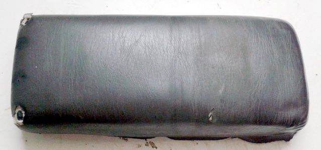

Получил подлокотник. Женьке еще раз спасибо. Но пришлось его немного обновить. Итак все по очереди:
Комментарий к файлу: Немного по изношен, по углам протертости (но все это оговаривалось), и просто обтяжка кожей получалась некрасиво.
20131217_154357.jpg [ 65.61 КБ | Просмотров: 20991 ]
Комментарий к файлу: Начинаем обдирать старое покрытие
20131217_154404.jpg [ 56.62 КБ | Просмотров: 20991 ]

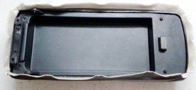

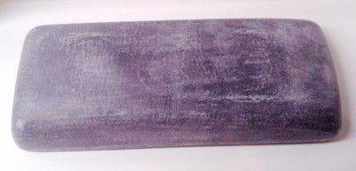

Комментарий к файлу: Ободрали. Но и мягкое покрытие оказалось продавленным
20131217_154457.jpg [ 84.35 КБ | Просмотров: 20991 ]

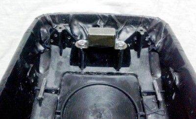

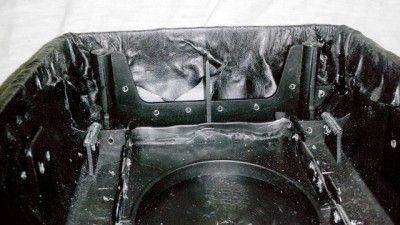

Комментарий к файлу: По этому обдираем старое мягкое покрытие и получаем вот что...
20131218_171052.jpg [ 62.32 КБ | Просмотров: 20991 ]

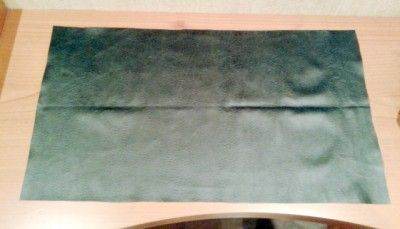

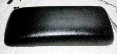

Комментарий к файлу: Берем лоскут кожи (я взял кожзам - что было)
20131219_181804.jpg [ 79.59 КБ | Просмотров: 20991 ]

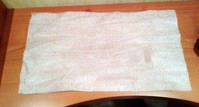

Комментарий к файлу: И лоскут мягкой вспененной пленки
20131219_181815.jpg [ 100.8 КБ | Просмотров: 20991 ]
Комментарий к файлу: Начинаем обтягивать и сажаем на клей
20131220_142810.jpg [ 64.78 КБ | Просмотров: 20991 ]

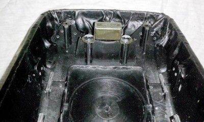

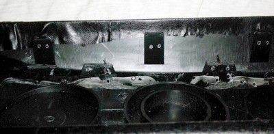

Комментарий к файлу: Вид изнутри
20131220_142823.jpg [ 67.94 КБ | Просмотров: 20991 ]
Комментарий к файлу: Клей взял такой
20131220_142828.jpg [ 45.56 КБ | Просмотров: 20991 ]
Комментарий к файлу: Начинаем обтягивать кожей и сажаем снова на клей...
20131220_161432.jpg [ 103.81 КБ | Просмотров: 20991 ]
20131220_161440.jpg [ 123.89 КБ | Просмотров: 20986 ]
20131220_161446.jpg [ 99.95 КБ | Просмотров: 20986 ]
20131220_161453.jpg [ 117.52 КБ | Просмотров: 20986 ]

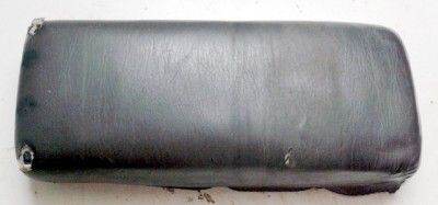

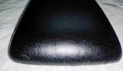

Комментарий к файлу: И наконец вот что получилось
20131220_161501.jpg [ 63.74 КБ | Просмотров: 20986 ]
20131220_161509.jpg [ 93.43 КБ | Просмотров: 20986 ]
20131220_161515.jpg [ 98.09 КБ | Просмотров: 20986 ]
Комментарий к файлу: собираем
20131220_190503.jpg [ 63.99 КБ | Просмотров: 20986 ]
20131220_190511.jpg [ 65.64 КБ | Просмотров: 20986 ]

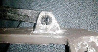

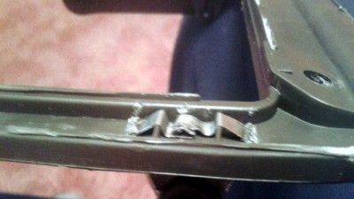

Комментарий к файлу: Так же пришлось немного доделать отломанное ушко
20131221_181723.jpg [ 111.83 КБ | Просмотров: 20986 ]

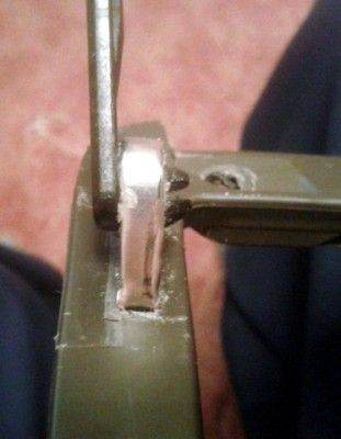

Комментарий к файлу: Из мягкого металла вырезаем полосу и натягиваем ее на ушко
20131221_181841.jpg [ 57.94 КБ | Просмотров: 20986 ]
Комментарий к файлу: вид изнутри
20131221_181816.jpg [ 80.56 КБ | Просмотров: 20984 ]
Комментарий к файлу: и пустоту запаиваем пластиком при помощи паяльника. просто и надежно. в отверстие вставляем сверло на 6,5 и тогда после паяльника получается идеально ровное отверстие и ничего доводить не надо.
20131221_181723.jpg [ 111.83 КБ | Просмотров: 20984 ]

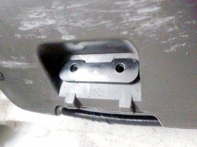

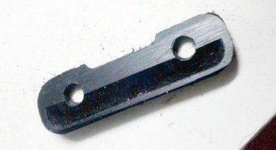

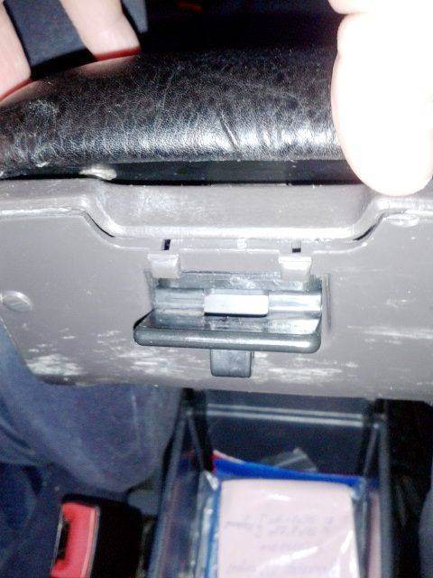

Комментарий к файлу: почему то не хватило хода для старой защелки
20131222_121719.jpg [ 100.83 КБ | Просмотров: 20984 ]
Комментарий к файлу: делаем небольшую проставку из пластика. с одной стороны толщину сводим на ноль с другой делаем толщину 4 мм.,
20131222_152204.jpg [ 36.47 КБ | Просмотров: 20984 ]

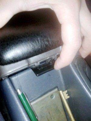

Комментарий к файлу: и устанавливаем защелку
20131222_152151.jpg [ 98.02 КБ | Просмотров: 20984 ]
Комментарий к файлу: вот так
20131222_152929.jpg [ 101.19 КБ | Просмотров: 20984 ]

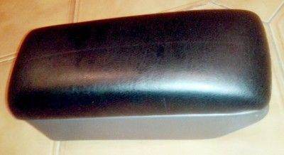

Комментарий к файлу: Все готово
20131222_121637.jpg [ 121.97 КБ | Просмотров: 20984 ]
20131222_121654.jpg [ 109.97 КБ | Просмотров: 20984 ]
20131222_121709.jpg [ 97.22 КБ | Просмотров: 20984 ]

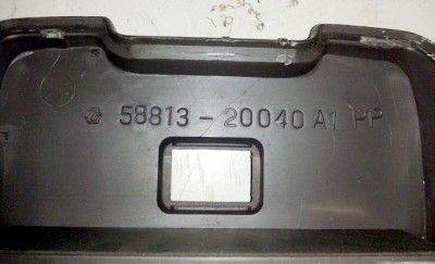

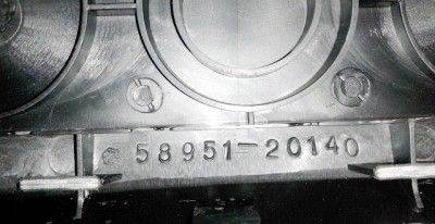

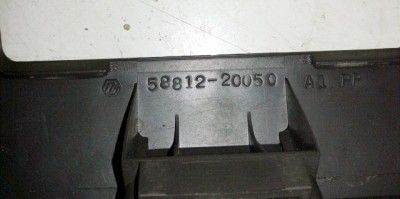

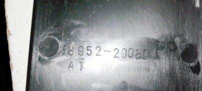

Комментарий к файлу: внутри были номера, может кому надо?
20131217_154607.jpg [ 73.1 КБ | Просмотров: 20967 ]
20131217_154617.jpg [ 93.73 КБ | Просмотров: 20967 ]
20131217_154629.jpg [ 89.21 КБ | Просмотров: 20967 ]
20131217_154642.jpg [ 106.31 КБ | Просмотров: 20967 ]

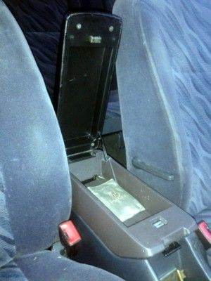

СообщениеДобавлено: Пн дек 23, 2013 8:20 am
Kentavr писал(а):
Тойота Корона
Я себе такой подлокотник с калдины в 195 кузове снял :)
Кстати, полностью соответствует пластику салона Карины-Е, а верхний мягкий слой как на торпедо
СообщениеДобавлено: Пн дек 23, 2013 8:53 am
теперь салонный пластик - синий, подлокотник коричневый, а верх подлокотника черный :)
но нас, настоящих кариноводов, это не смущает, а только сильнее сподвигает на опыты и эксперименты
по себе знаю, ибо сам подобным люблю позаниматься =)))

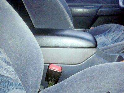

СообщениеДобавлено: Пн дек 23, 2013 9:21 am
Сообщения: 6117
а у нас руль черный, ручка скоростей черная, так что есть идиллия. а то что середина такого цвета, так это дизайнерский ход! Кстати верх изнутри оказался черным...

СообщениеДобавлено: Пн дек 23, 2013 10:08 am
Сообщения: 6117
у меня с Калдины,верхний слой черный бархат,заводской
вот так всегда! стараешься, стараешься а оно есть готовое... :oops:
СообщениеДобавлено: Пн дек 23, 2013 11:51 am
Kentavr писал(а):
фото в студию!

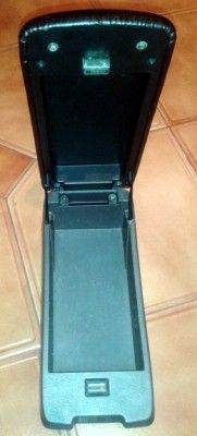

IMG_0022.JPG [ 224.62 КБ | Просмотров: 20716 ]
IMG_0026.JPG [ 228.06 КБ | Просмотров: 20716 ]
СообщениеДобавлено: Пн дек 23, 2013 11:57 am
Сообщения: 1064
Откуда: курская об, Fe-сити
Машина: TOYOTA
Kentavr
Ничего ,зато приятно что сам зделал :co_ol:

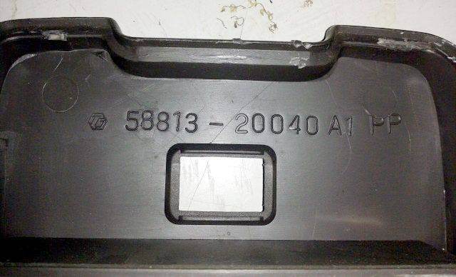

Номера кстати не бются по экзисту.
1993 4A-FE LB Japan Red Wagon

Rash, на твоем бордачке есть номера?
СообщениеДобавлено: Пн дек 23, 2013 8:51 pm
ZaCker
Есть какие-то :nez-nayu:
СообщениеДобавлено: Пн дек 23, 2013 9:07 pm
Зарегистрирован: Ср май 29, 2013 4:33 pm
Сообщения: 44
Откуда: Омск
Машина: Toyota Caryna E
Rash писал(а):
ZaCker
Мб нафотаеш что есть? По возможности...
СообщениеДобавлено: Пн дек 23, 2013 9:10 pm
ZaCker
Постараюсь, номерочки спишу, какие найду :)
СообщениеДобавлено: Вт дек 24, 2013 6:08 pm
ZaCker
Номерков на подлокотнике не нашел, есть только надпись иероглифами про SRS
IMG_0225.JPG [ 217.38 КБ | Просмотров: 20515 ]
