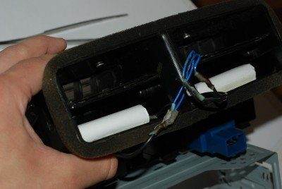

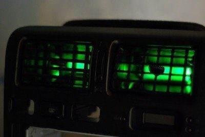

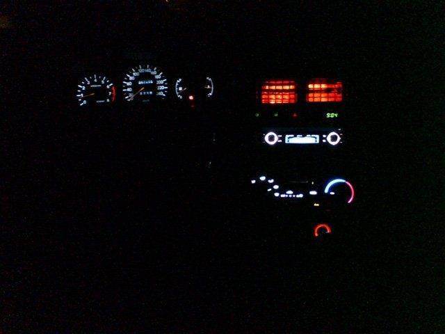

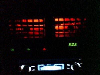

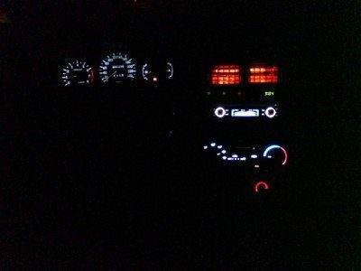

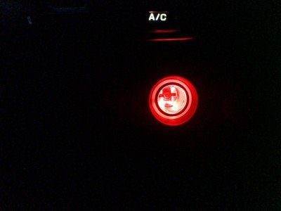

Решил сделать подсветку воздуханов и прикуривателя. По поводу прикуривателя руководствовался топиком "Подсветка как в Lexus" и работой Mr_Nuke.

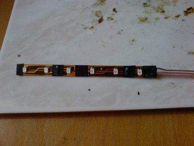

Использовалась лента с 3мя СМД диодами.
Прекуриватель:

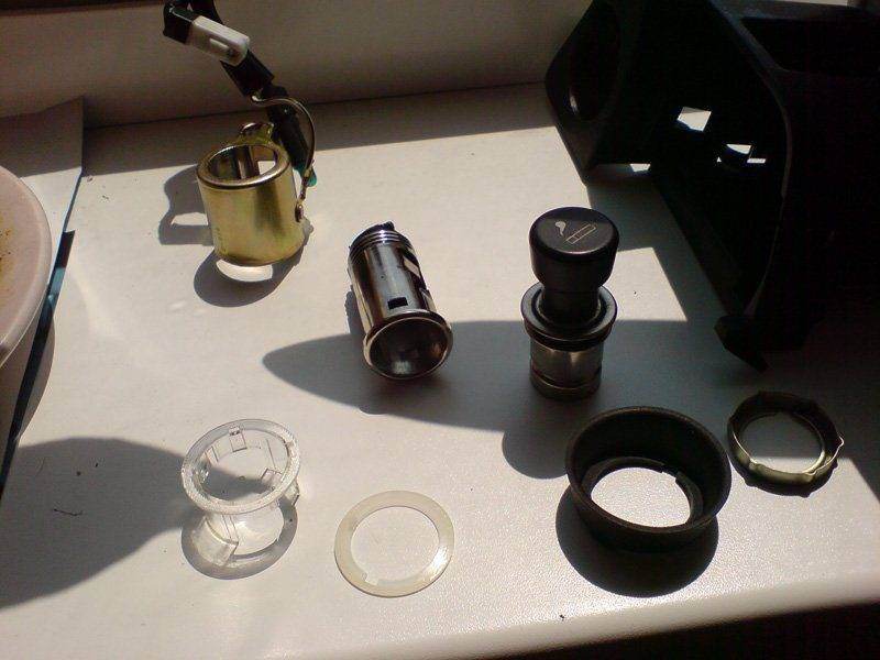

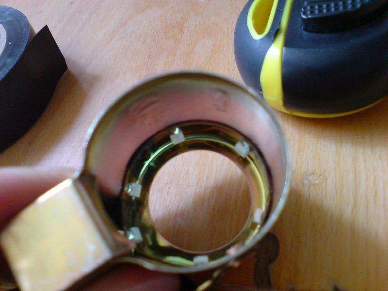

Сначала вытащил пепельницу, затем вытащил весь этот блок (слева одна клипса и справа 2 защелки). Полностью разобрал прекуриватель, Открутил жестяную гайку которая крепит защитный кожух, снял кожух, снял световодную пластину (сидит на 2х защелках), снял рассеивающее кольцо. Помыл все и почистил. Спаял 2 модуля и поместил их в защитный кожух. Места там валом. Отрезал родную лампу и запитался от нее.
Воздуханы:

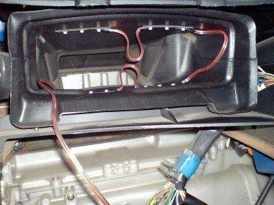

Снял переднюю рамку, спаял 4 модуля. Модули клеил в глубине воздухана (в самом пластиковом патрубке) на двух сторонний скотч. Провод питания пустил за блоком печки к прикуривателю. Подключался к тем контактам в клемнике которые идут на подсветку прикуривателя (в клемнике 4 контакта: 2 на подсветку и 2 на прикуриватель).
Есть оригинальная задумка по поводу кулисы КПП - если все выйдет то выложу отчет.

такое чувство, что у тебя там печь мартеновская, а не воздуховоды.

с воздуханом конечно ты помоему переборщил))))

 по поводу печи верно. Домна  прикуриватель вообще боюсь открывать - горит
tj_tosha, это на фото такая яркость - в реале вообще не слепит. Очень рассеяный свет.
Mr_Nuke, да, только при открытой заслонке. она же в самой рамке расположена. если диоды кинуть на рамку то слепить будут безбожно. И весь прикол поставить диоды как можно дальше чтобы их не было видно и свет выходил равномерный и рассеяный.

А вот это не есть хорошо.... Тут надо либо печку заделывать, либо зимой без подсветки ездить))
Есть идейка, как это сделать получше. Вот сессия закончится, и займусь этим
П.С. Может кто знает, как снять заслонки? Последнее время мне стало казаться, что они там намертво сидят!(

Mr_Nuke, чтобы снять заслонки, кажется, надо полностью демонтировать воздухан с рамки. а он там очень добротно сидит. На распайках. Но, как говорится, глаза боятся - руки делают

Идея интересная !!! , но я возьму только прикуриватель, вопрос на его подсведку ты использовал диоды или "шнур" светящийся ???
_________________ CARINA GT 1,6 ДВИГАТЕЛЬ 4А-GE(ПО ПТС 110 Л.С.  ) 165 Л. С. 20 valve BlackTop АВТОМАТ КУЗОВ АТ210 ГОД99 ЦВЕТ ТЕМНО-СИНИЙ МЕТАЛИК правый руль Краснодар
| Вернуться к началу |
Silence...
Добавлено: Пн май 25, 2009 9:55 am |
| Герой былин народных |
Зарегистрирован: Чт ноя 13, 2008 12:55 pm Сообщения: 3941 Откуда: МО, г. Серпухов Репутация: 51 [ ? ]

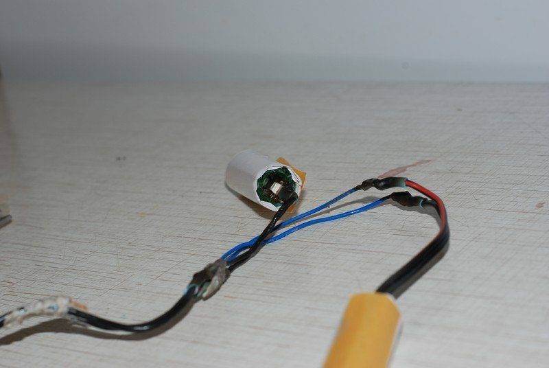

Диодную ленту... (см. фото под названием "Модули в прикуриватель")

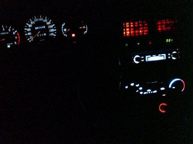

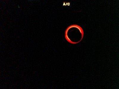

Mr_Nuke, Отлично вышло. Молоток! От чего питался? Я вот вообще подумал - все приблуды свои посадить на отдельную кнопку. А еще перепаять регулятор яркости чтобы фурычил с диодами.

Dima Питался от одной из лампочек, которые подходят к плассмаске, в переключателе обдува! Загорелся желаением подсветить и боковые воздуханы
