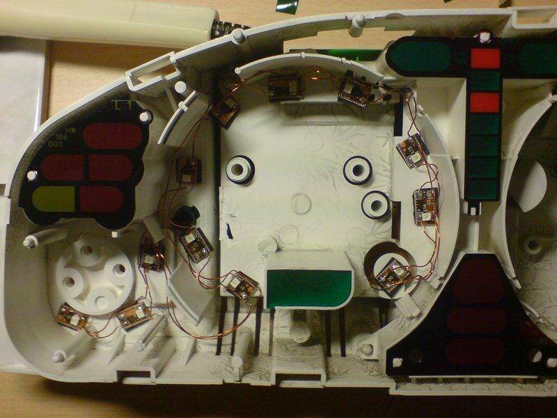

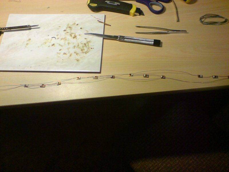

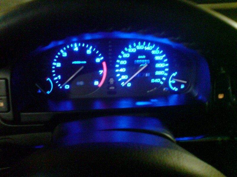

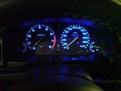

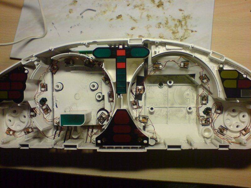

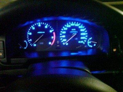

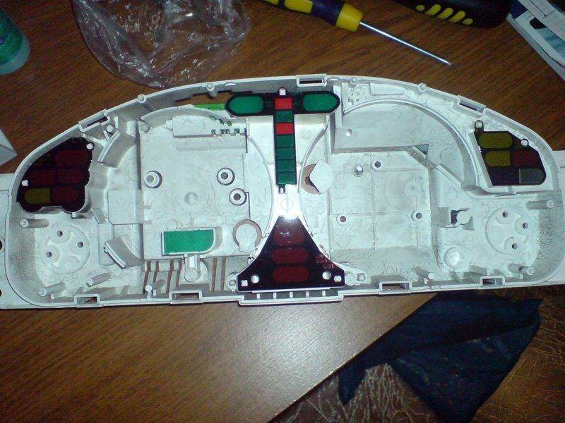

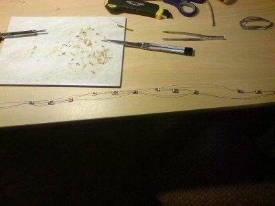

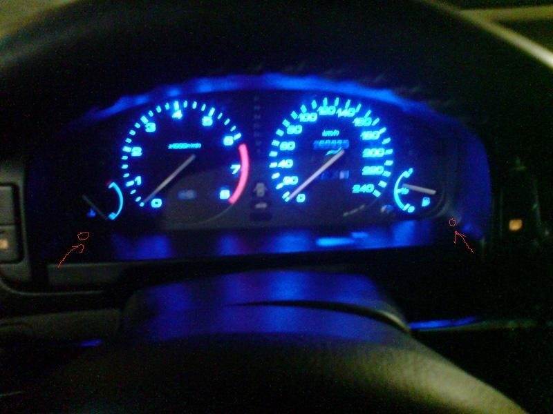

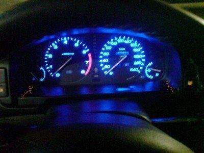

Приборку делал у себя на аккорде, но идея имеет право жить и на каринах. Пока к каринке руки не дошли. В развитие темы про подсветку печки.
еще
Комментарий к файлу: Порезанная лента
лента.jpg [ 135.58 КБ | Просмотров: 25796 ]
Комментарий к файлу: Вид приборки
приборка.jpg [ 236.9 КБ | Просмотров: 25735 ]
Комментарий к файлу: Прокладка диодов 1
прокладка.jpg [ 186.79 КБ | Просмотров: 25814 ]
Комментарий к файлу: Прокладка диодов 2
прокладка 2.jpg [ 187.15 КБ | Просмотров: 25819 ]
Комментарий к файлу: Мах яркость
результат.jpg [ 217.24 КБ | Просмотров: 25750 ]
Комментарий к файлу: Мин яркость
результат 2.jpg [ 209.51 КБ | Просмотров: 25802 ]

а яркость меняется если крутить ручку?

MAKCbIMKA, в хонде сразу меняется. в карине надо перепаивать сопротивления в родной регулировке.

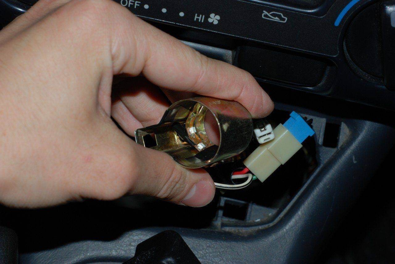

СообщениеДобавлено: Чт май 21, 2009 4:57 pm
Сообщения: 2765
Репутация: 124 [ ? ]
Двигатель: 7A-FE lb

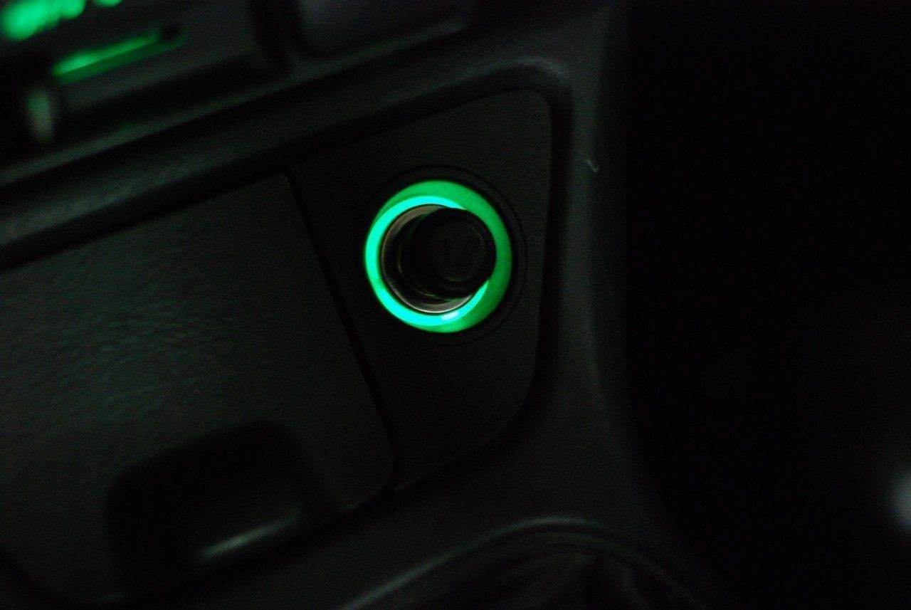

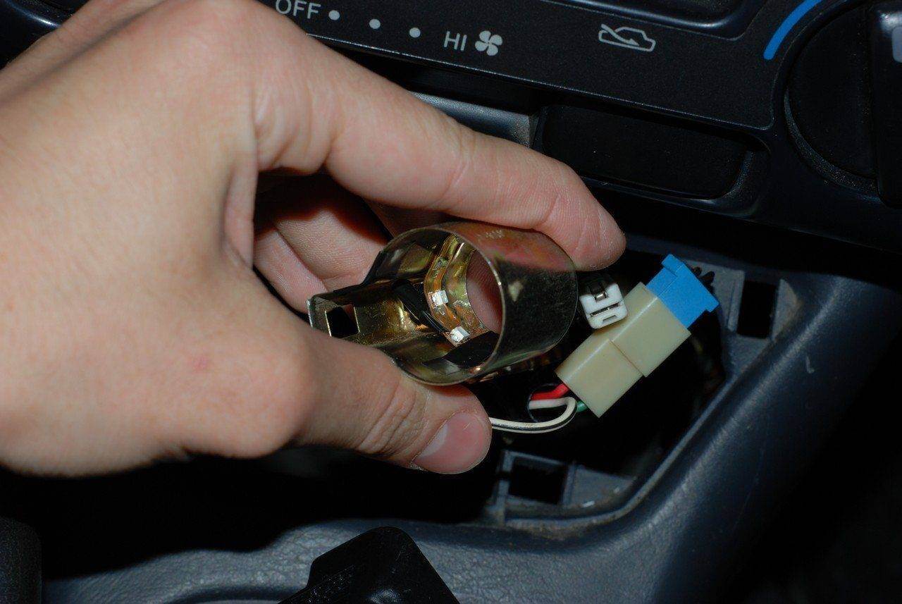

Обещал выложить подсветку прикуривателя, но поскольку щас без прав, все как-то руки не доходили до гаража дойти :D
Вот, исправляюсь :)
Из всего, что я делал, подсветка прикуривателя оказалось самой простой как по идее, так и по реализации. Просто пустил два модуля по внутреннему кругу этого железного "колпачка", так что бы конец одного модуля упирался в первый диод другого! Держится крепко, по сути, осталось только припаять питающие провода :roll:
