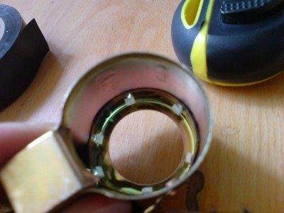

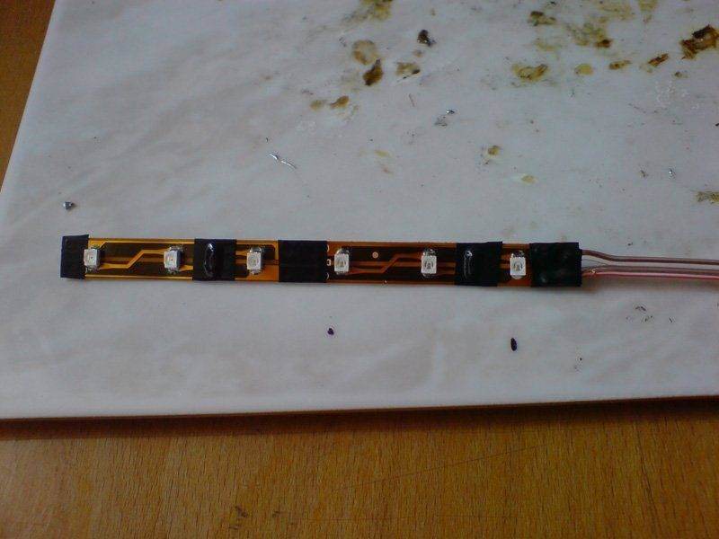

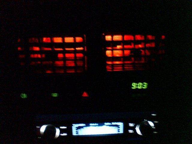

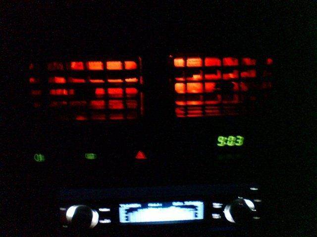

Решил сделать подсветку воздуханов и прикуривателя. По поводу прикуривателя руководствовался топиком "Подсветка как в Lexus" и работой Mr_Nuke.
Использовалась лента с 3мя СМД диодами.
Прекуриватель:

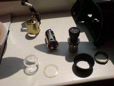

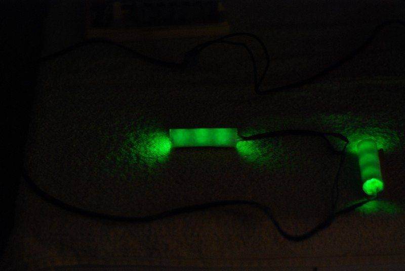

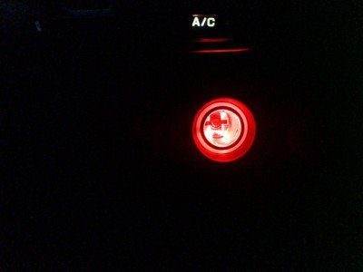

Сначала вытащил пепельницу, затем вытащил весь этот блок (слева одна клипса и справа 2 защелки). Полностью разобрал прекуриватель, Открутил жестяную гайку которая крепит защитный кожух, снял кожух, снял световодную пластину (сидит на 2х защелках), снял рассеивающее кольцо. Помыл все и почистил. Спаял 2 модуля и поместил их в защитный кожух. Места там валом. Отрезал родную лампу и запитался от нее.
Воздуханы:
Снял переднюю рамку, спаял 4 модуля. Модули клеил в глубине воздухана (в самом пластиковом патрубке) на двух сторонний скотч. Провод питания пустил за блоком печки к прикуривателю. Подключался к тем контактам в клемнике которые идут на подсветку прикуривателя (в клемнике 4 контакта: 2 на подсветку и 2 на прикуриватель).

Комментарий к файлу: Общий вид
DSC01587.JPG [ 112.89 КБ | Просмотров: 18609 ]
DSC01591.JPG [ 101.94 КБ | Просмотров: 18664 ]
Комментарий к файлу: Воздуханы
DSC01589.JPG [ 118.37 КБ | Просмотров: 18552 ]
Комментарий к файлу: прикуриватель
DSC01593.JPG [ 84.12 КБ | Просмотров: 18547 ]
DSC01590.JPG [ 87.34 КБ | Просмотров: 18534 ]
Комментарий к файлу: установка модулей в воздуханы
DSC01585.JPG [ 220.79 КБ | Просмотров: 18550 ]
Комментарий к файлу: установка модулей в защитный кожух прикуривателя
DSC01583.JPG [ 157.25 КБ | Просмотров: 18573 ]
Комментарий к файлу: модули в прикуриватель
DSC01582.JPG [ 124.54 КБ | Просмотров: 18563 ]
Комментарий к файлу: разобранный прикуриватель
DSC01581.JPG [ 141.72 КБ | Просмотров: 18554 ]

такое чувство, что у тебя там печь мартеновская, а не воздуховоды. :)

с воздуханом конечно ты помоему переборщил))))

Получается подстветка воздуханов видно, только если заслонка открыта? :wink:
СообщениеДобавлено: Вс май 24, 2009 10:52 pm
Сообщения: 538
:lol: по поводу печи верно. Домна :lol: прикуриватель вообще боюсь открывать - горит :D
tj_tosha, это на фото такая яркость - в реале вообще не слепит. Очень рассеяный свет.
Mr_Nuke, да, только при открытой заслонке. она же в самой рамке расположена. если диоды кинуть на рамку то слепить будут безбожно. И весь прикол поставить диоды как можно дальше чтобы их не было видно и свет выходил равномерный и рассеяный.

Идея интересная !!! , но я возьму только прикуриватель, вопрос на его подсведку ты использовал диоды или "шнур" светящийся ???

Диодную ленту... (см. фото под названием "Модули в прикуриватель")

Я понял спасибо, я просто думал места будет мало лента толщиной ~3мм ,но вино места хватает :D :D :D

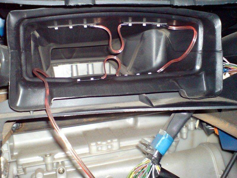

Сеня вроде как закончил свою подсветку!
Дырку в печке не заделывал, поэтому езжу с закрытыми заслонками.
Комментарий к файлу: И крепим всю эту конструкцию на двусторонний скотч как можно ближе к заслонкам
DSC_3534.jpg [ 62.42 КБ | Просмотров: 18535 ]

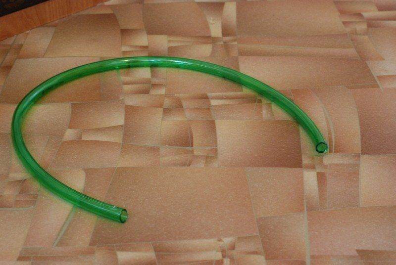

Комментарий к файлу: Обрезал по длине диодной полоски, и посадил саму полоску на супер момент. Снаружи шланг обмотал 4 слоями белой бумаги, и на бумагу наклеял скотч, что бы не садилась пыль
DSC_3532.jpg [ 53.45 КБ | Просмотров: 18538 ]
Комментарий к файлу: В Икее купил вот такой вот шланг
DSC_3545.jpg [ 72.15 КБ | Просмотров: 18532 ]
