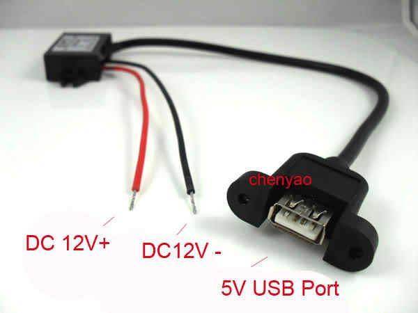

заказал себе у азиатов вот такой девайс:
- Input voltage: DC8-20V, (12V changes to 5V)
- Output parameter: DC5V3A, 15W
Цена вопроса - 160 рублей.

[Gibson]
интересная штука, а силу тока какую дает?
 Заголовок сообщения: Re: USB-зарядка (Фотоотчет)
СообщениеДобавлено: Пт июн 21, 2013 12:30 pm
СообщениеДобавлено: Пт июн 21, 2013 12:39 pm
Сообщения: 1312
Откуда: Н. Новгород
Машина: Carina E Wagon
Ага, понял.
[Gibson] писал(а):
DC5V3A
не догнал сразу :hi_hi_hi:
