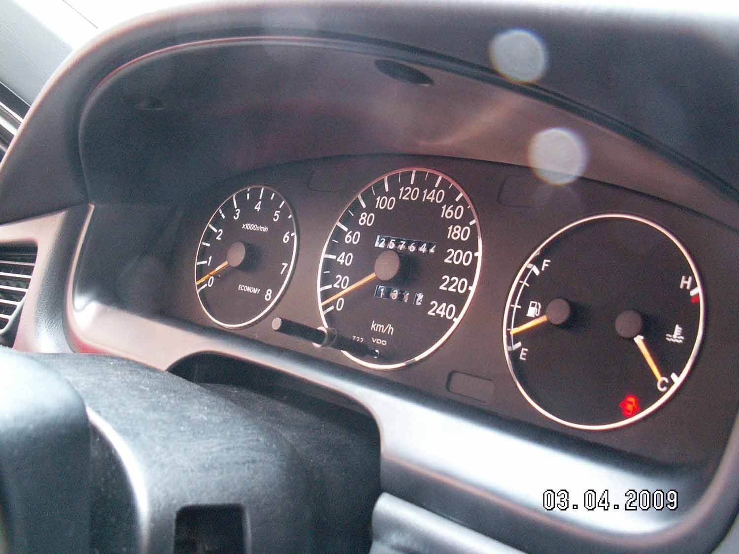

Доброго дня всем!
Я недавно на фотках увидел небольшой тюнинг, и очень захотел приобрести, так получилось что Вы гораздо ближе к Европе! У меня к Вам просьба кто может выслать, к Вам в Питер уехал мой коллега на месяц, может как ни будь через него передадите, скажите сколько это будет стоить мне заранее спасибо! Я думаю за месяц мы к чему нибуть придем!

Это фотка моих колечек :D
Изготовлены из листа нержавейки 5мм. Точил, шкурил и шлифовал.

снимай щиток, разбирай,
померь диаметр отверстий (в шитке вокруг цеферблата) и прибавь где-нибудь мулиметр.- получиш внутрений диаметр кольца., еще по паре милиметров на сторону и получиш наружный диаметр.(я мерил, но бумажку с размерами потерял :oops: )
зы: вроде как колечко вокруг тахометра и вокруг приборов (топливо, температура...)вроде разные , хотя не существено.

Сообщения: 160
Откуда: н.новгород
подглядел тут ваши колечки! оч понравились! разобрал понель замерил диаметр нарисовал чертежик примерный и понес отцу! он у меня токарь высший клас :wink: ! подождал день, забрал и вклеил! теперь у меня тоже панель клевая :twisted: ! так что вопрос мне кажется в литре водки среднему токарю!
