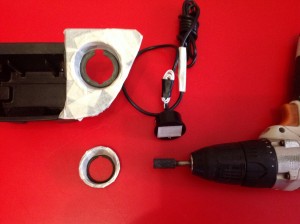

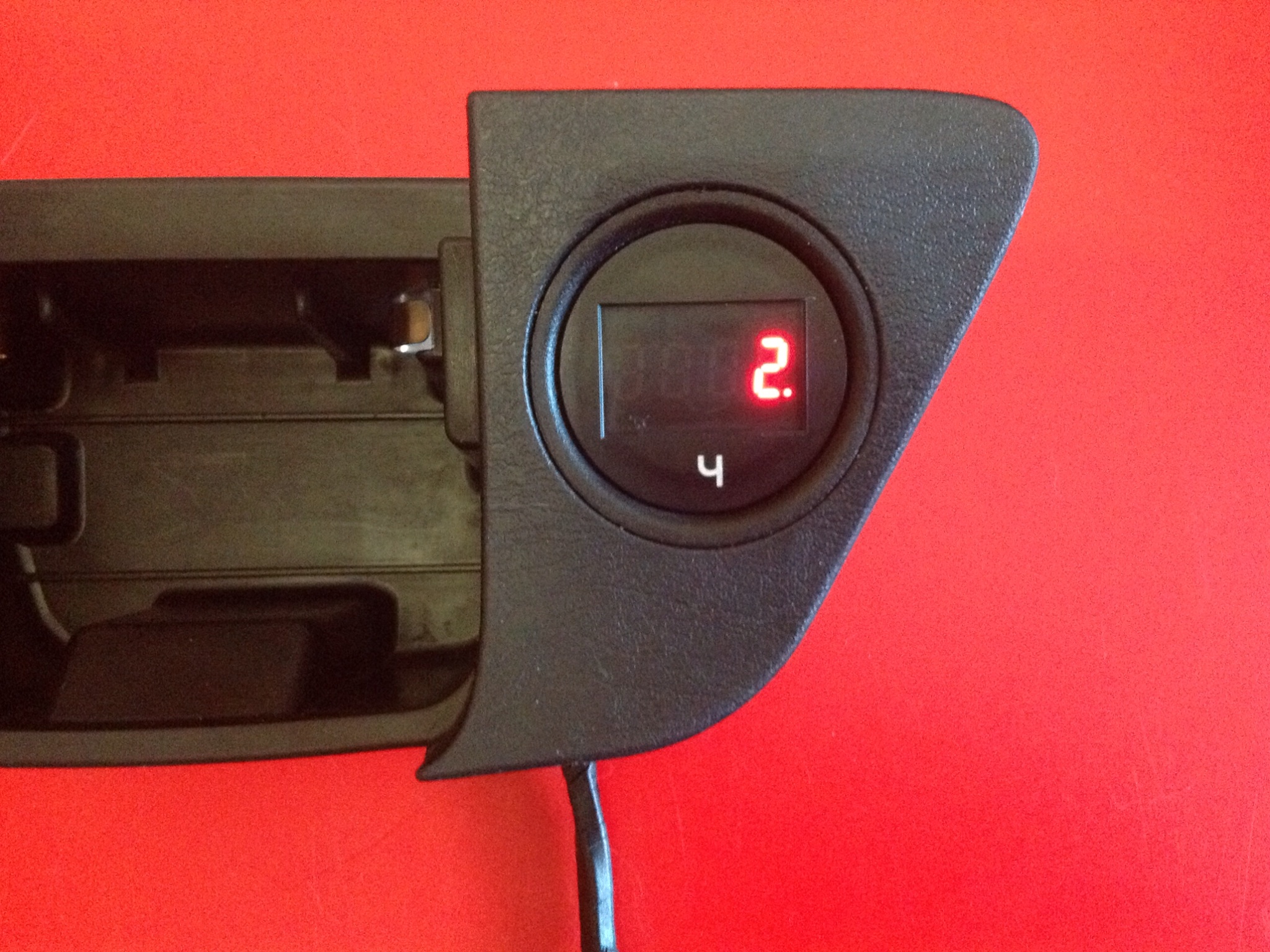

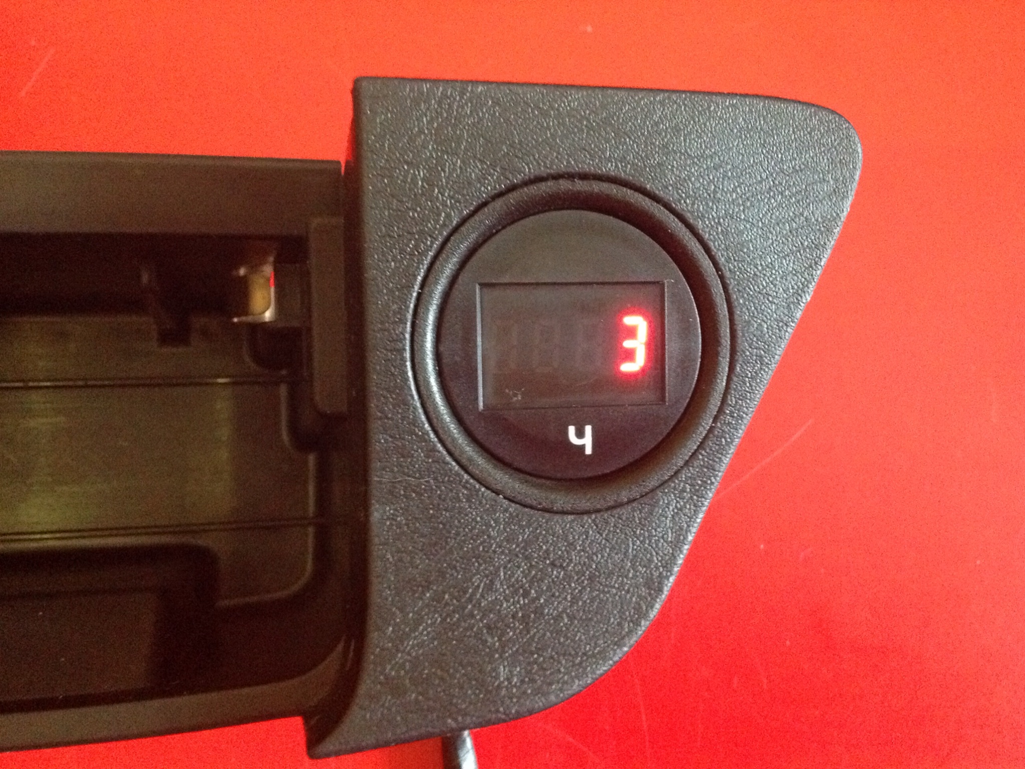

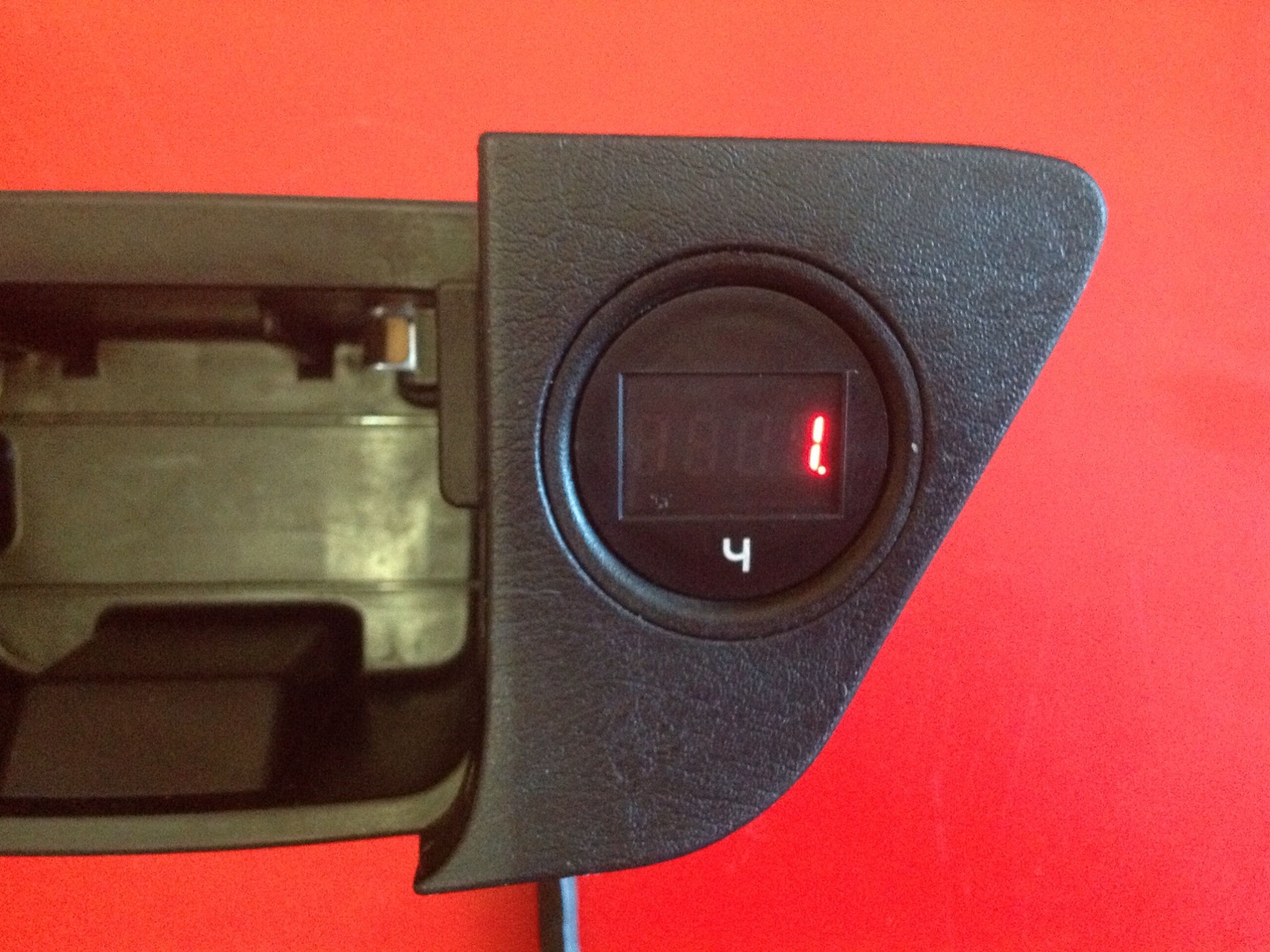

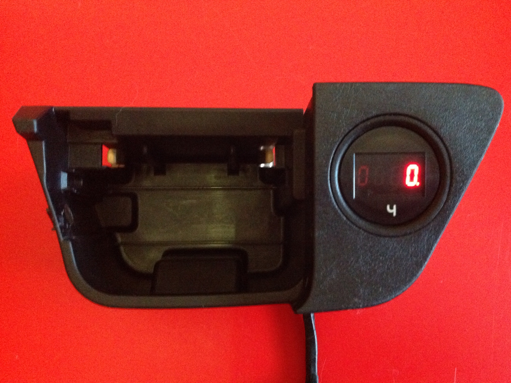

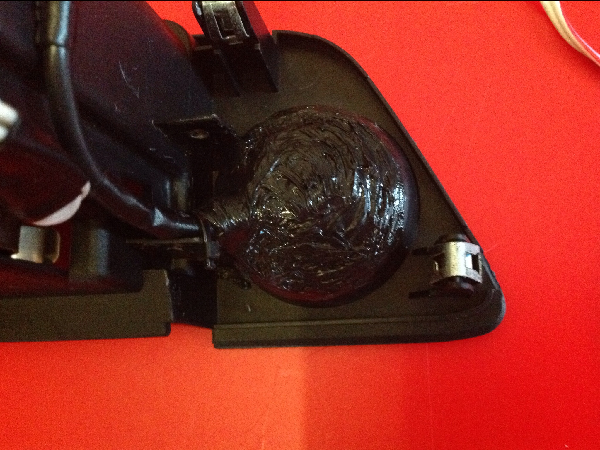

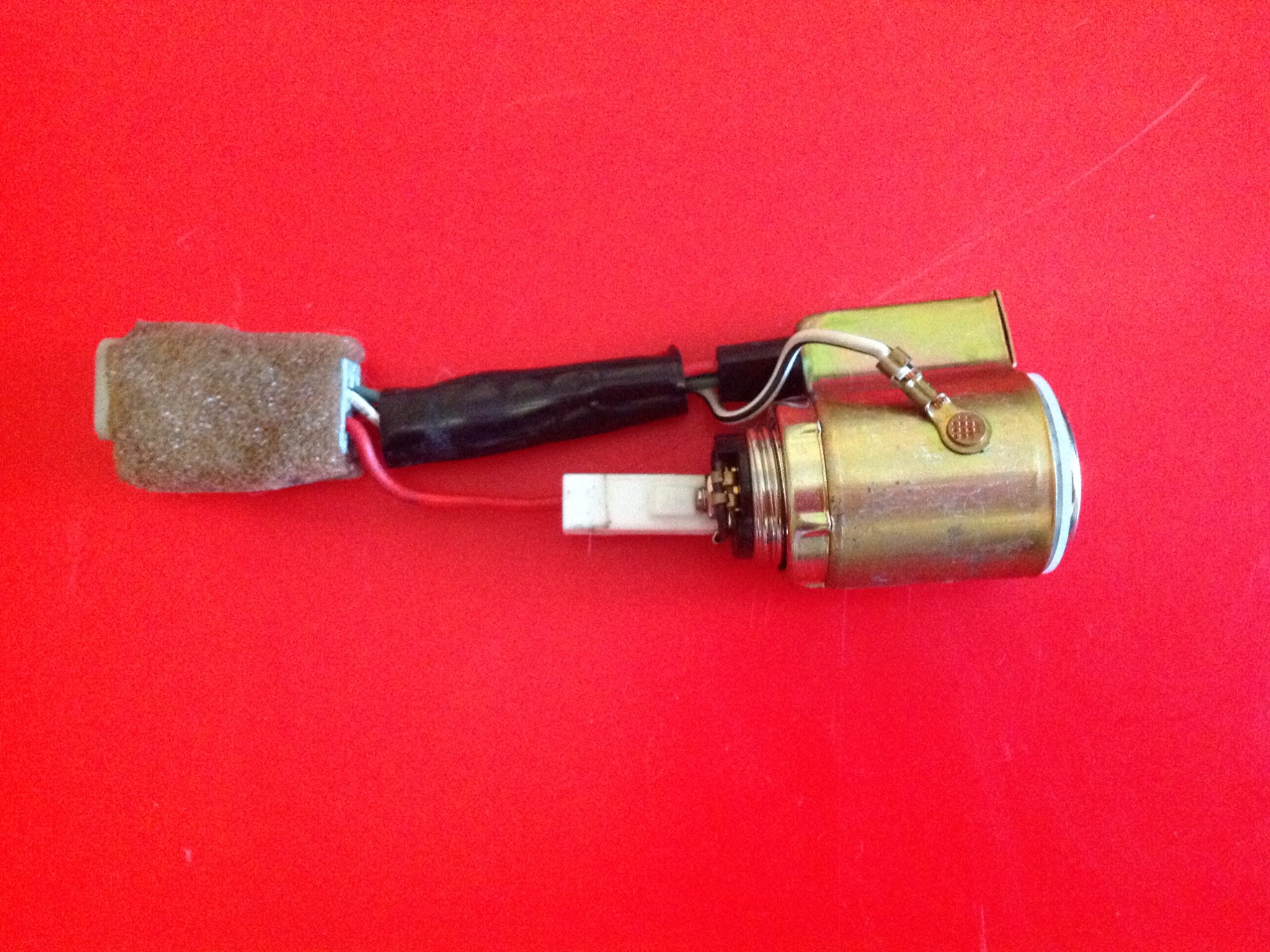

Спасибо всем за советы, пока думаю, но очень понравился вариант с подключением к лампе давления масла. Если не сильно сложную схему надо будет выдумывать и собирать - тогда я за этот вариант. Для начала процесса решил установить прибор в машину, и выбор места пал на гнездо прикуривателя в центральной консоли, тут и монтировать удобно, и провода для подключения прибора есть в колодке разьема, и лишних "колхозных" отверстий в панели делать не надо...
image.jpg [ 980.5 КБ | Просмотров: 12399 ]
image.jpg [ 949.27 КБ | Просмотров: 12399 ]
image.jpg [ 958.58 КБ | Просмотров: 12399 ]
image.jpg [ 862.6 КБ | Просмотров: 12399 ]
image.jpg [ 863.62 КБ | Просмотров: 12399 ]
image.jpg [ 868.65 КБ | Просмотров: 12399 ]
image.jpg [ 935.8 КБ | Просмотров: 12399 ]

Забыл сказать что для установки прибора пришлось немного доработать (увеличить) отверстие для прикуривателя, и я использовал для этих целей шуруповёрт и шарошку. :)
image.jpg [ 1.3 МБ | Просмотров: 12142 ]
