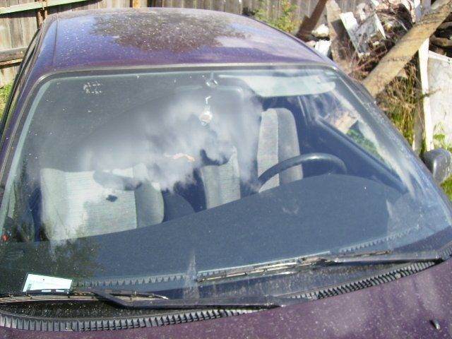

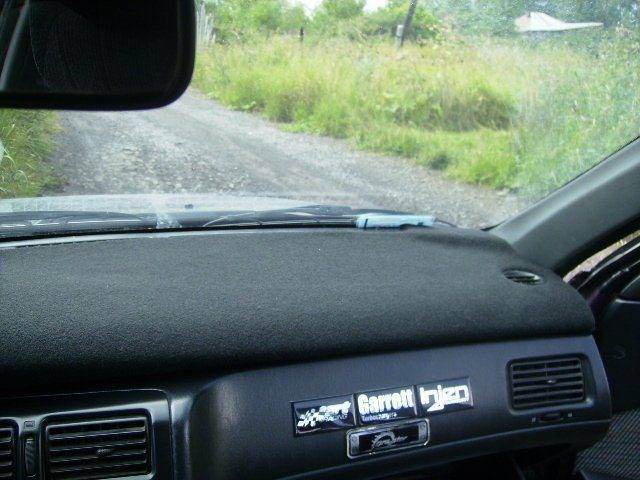

короче была трабла,при прямом солнечном свете,или даже фонаря на столбе,накладка панели отражалась на стекле,не знаю может стекло такое,решил обтянуть ее карпетом черным,так как при этом нормальная видимость становиться,может у кого такая же проблема,снимать накладку не надо,все делаеться на месте,если кого заинтерисует,кратко объясню процесс,ничего сложного.

короче все просто,берешь скотч двухсторонний,один узкий,другой широкий,широким обклеиваешь панель в углах,а узким проходишься по периметру панели у стекла,в принципе можно и без него,но когда натягивать будешь он равномерно не натянеться,потом накладываешь карпет,приглаживаешь в районе наклейки скотча,потом обрезаешь лишнее оставляя по сантиметра два,можно поменьше,и начиная с противоположной стороны панели от стекла запихиваешь край материала по периметру отверткой плоской,между панелью и накладкой,накладку приборной доски еще надо будет открутить,потом ей подожметься материал в том месте,по ходу дела поймешь,когда закончишь с одной стороной,заправишь также по бокам(стойкам),самое геморное в районе обдува стекла заправлять,я для этого дела согнул из жестянки сантиметра шириной типа буквой г и ей заправлял,между панелью и накладкой воздуховода стекла,на панели еще по бокам есть тоже типо воздуховодов,их просто вытаскиваешь,а когда карпет натянешь разрезаешь его под отверстие крест накрест,и вставляешь обратно,и еще,капет по ширине идет полтора метра,а панель поболее децал,я не знал,поэтому у меня по бокам не до конца натянута,на скотче.

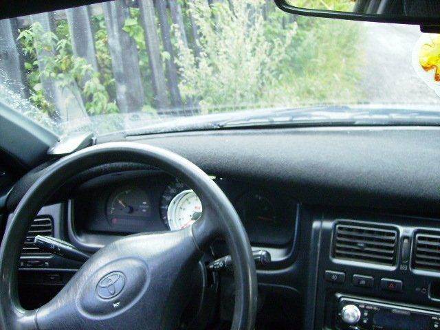

нет не надо его вытаскивать,просто делаешь приблуду,полоску бы отчет состряпал,так снаружи выглядит.металлическую 1 см по ширине,и загибаешь буквой г,ей и запихиваешь край карпета,давя тем концом,который короче,если не поймешь,могу в краткости сфотать процесс,просто сразу не было,так

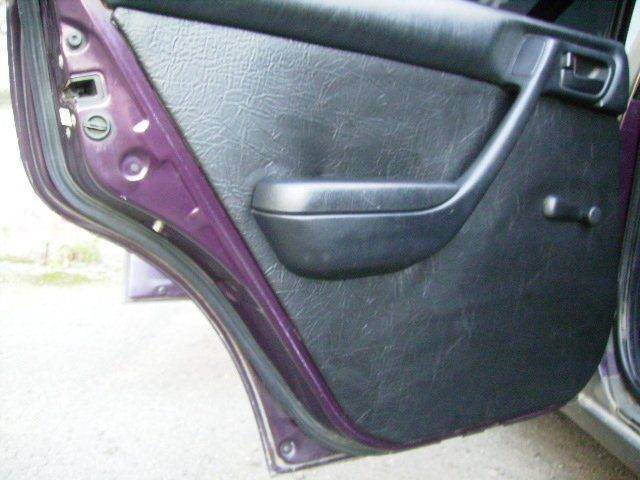

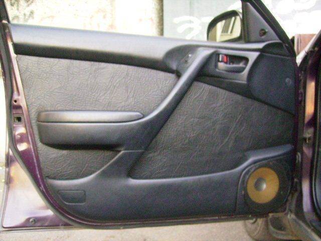

на счет боковинок дверей(кожзам)
Добавлено спустя 2 минуты 16 секунд:
задняя
P7240204.JPG [ 125.94 КБ | Просмотров: 7785 ]

СообщениеДобавлено: Пн авг 18, 2008 9:29 pm
не хочу показаться каким то ..... за то что сделал сам и в принципе не плохо (качественно) респект, но мне кажется кожа на дверях как то не очень смотрится, немного не в кассу.
СообщениеДобавлено: Пн авг 18, 2008 9:45 pm
Сообщения: 2024
Откуда: серов
у меня весь салон в черном цвете,скоро и потолок карпетом будет наверно делаться,мне нравяться черные салоны,а почему немного не в кассу,вот чехлы еще закажу из этого материала со вставками тканевыми и будет все в цвет,а та обивка которая стояла была полный отстой,могу скинуть до обтяжки.
СообщениеДобавлено: Пн авг 18, 2008 9:52 pm
tj_tosha писал(а):
не хочу показаться каким то ... но мне кажется кожа на дверях как то не очень смотрится
+1, но за то очень практично. Протер - все чистенько и аккуратненько, так что - респект. :)
СообщениеДобавлено: Пн авг 18, 2008 9:53 pm
ну я думаю обычная обшивка была. стандартная. просто сделать бы тебе какой нить рельеф на этой обшивке, и будет отлично смотрется.
