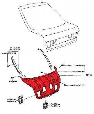

Пытаюсь снять обозначенную на схеме красным панель с двери багажника. Ни одного болта или самореза... Она не поддаётся - грозится сломаться.
Кто-нибудь её снимал? Какова технология снятия?

Даже на схеме показано где клопы стоят, неужели у тебя их нет?
продана
СообщениеДобавлено: Чт ноя 06, 2008 9:49 pm
она на защелках сидит,защелки сверху и снизу, можно попробовать плоской отверткой подлезть поотщелкивать.
Вопрос зачем тебе ее снимать?

Плотно зараза сидит, как приклееная... Щель еле видно. А надо снять её, потому как она замок задней двери закрывает, а мне его надо...
Как расстёгивать клопов?

сначала верхние боковинки сдергиваешь,эта байда красная сверху чем то крепиться в самых кончиках,получается сразу за накладками,у меня просто их уже не было,поэтому не знаю как выглядят,байду просто сдергиваешь,можешь с угла начать,как сказали она на клопах

Сейчас у меня идет активный ремонт кузова, разобрал уже пол машины. Вчера столкнулся с тем, что не смог снять выделенную на рисунке деталь...
[/img]Изображение
Собственно это накладка пластиковая. Стоит как влитая и пластик достаточно жесткий, боюсь сломать, если приложу хорошее усилие.
Кто сталкивался с подобным - помогите советом.

Вообще то она на защелках. Но в твоем случае может быть и приклеена каким то "умельцом"...

По ней кстати видно, что когда крыло красили в прошлый раз, то ее не снимали ( есть тоненький еле заметный след краски по краю пластика). Но мне так не хотелось бы колхозить.

аккуратненько отверточкой подкавырни,я когда снимал,маленько надломил

я сломал)

там держат ее 2 длинных шпильки. со стороны пласмассы у них квадратная плдощадка. Уже последнюю я снимал путем выдвигания ее из-за ушей, и тогда инчего не сломалось.

А остальной пластик, тот что к передку по верху идет не пришлось снимать?

неа, решили оно того не стоит, заклеили и покрасили крышу.

Снял я эту накладку. Теперь у меня на ней тоже два крепления... а было три :?

он легко снимается!!!
