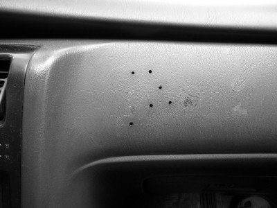

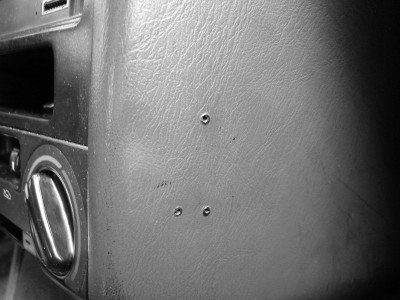

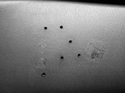

Посмотреть на дырки можно ?
drive2.ru, Мне 35
СообщениеДобавлено: Вс май 30, 2010 9:06 am
Зарегистрирован: Пт ноя 06, 2009 8:36 pm
Сообщения: 29
Skif1980
Вот такие дырки!

СообщениеДобавлено: Вс май 30, 2010 2:39 pm
Зарегистрирован: Пт июн 05, 2009 4:00 pm
Сообщения: 800
может под приборкой живет кто? а дырки для воздуха? :D
Была: Toyota Carina E, 09/1995, Седан, 4A-FE, в ПТС 115 л.c, c52
СообщениеДобавлено: Вс май 30, 2010 3:03 pm
Сообщения: 1092
Откуда: ЗАПОРОЖЬЕ
и у меня также только кучнее и дырки по крупнее, я в этом месте поставил временно подставку под телефон чтоб их закрыть
СообщениеДобавлено: Вс май 30, 2010 3:13 pm
Сообщения: 29
не выход это, надо заделать! 8)
