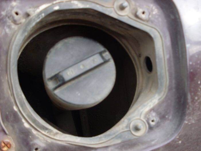

Кто подскажет как отремонтировать систему открывания-закрывания лючка?
На фото показано так, как досталось мне от прежнего хозяина...

СообщениеДобавлено: Ср окт 21, 2009 5:22 pm
WiseMan, у тебя фигни пласмасовой нет, которая вокруг горловины.

voldemarik
Вот и я сразу смекнул, что не хватает штуковины, которая как я понял, должна торчать из отверстия в пыльнике...

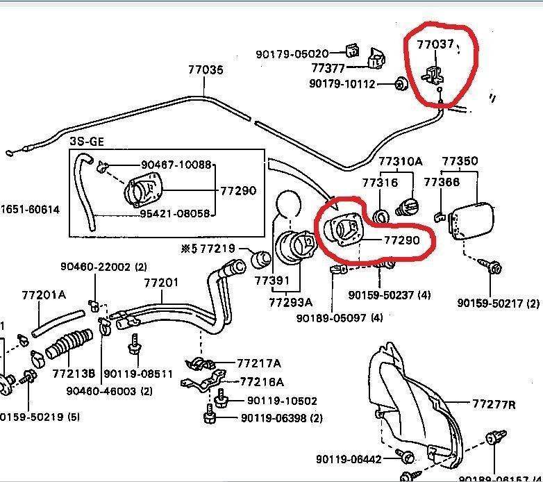

, а эта штуковина и есть ключ к твоему вопросу. Замок лючка, который открывается тросиком из салона. Номер 77037 н рисунке.

SkyRider
Спасибо за помощь.
Добавлено спустя 44 минуты 9 секунд:
На фото с № 3 видны 4 отверстия... Для чего они? Так и должно быть?
СообщениеДобавлено: Ср окт 21, 2009 9:14 pm
Сообщения: 483
Откуда: Калининград
Предполагаю, что отверстия для шурупов, чтоб деталь 77290 закрепить. Потом посмотрю у себя скажу точнее.
СообщениеДобавлено: Ср окт 21, 2009 9:21 pm
SkyRider писал(а):
посмотрю
Не смотри - так и есть.:)

у меня как я понял ее нет....

К стати, может быть у кого завлялись 77290 и 77391? Я бы купил за разумные деньги!

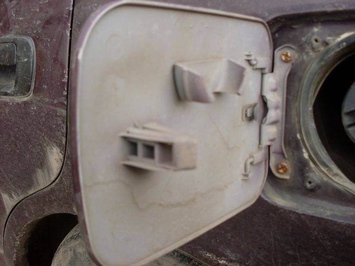

Сегодня на заправке отвалилась вот эта фигня (показана стрелкой). Не хотелось заморачиваться с покупкой нового лючка бензобака 800 руб + покраска, если ли возможность его прикрепить обратно. Может быть холодной сваркой или паяльником как нибудь. что подскажите.

СообщениеДобавлено: Пн янв 11, 2010 3:14 pm
Борисс
нагрей ее почти до состояния плавления и прилепи обратно, покругу чем нить укрепи)

Сообщения: 2024
Откуда: серов
а поксипол не пойдет,я вообще то еще им не пользовался,но пишут что даже радиаторы и бензобаки заклеивают,а холодная не будет держать
СообщениеДобавлено: Пн янв 11, 2010 3:30 pm
kostolom
поксипол держит, если все по инструкции сделать)) но это почти не реально))
СообщениеДобавлено: Пн янв 11, 2010 3:41 pm
Сообщения: 621
Лев писал(а):
Борисс
+ попробуй залить терма клеем, но аккуратней, чтоб краска не вздулась, а лучше крепи крепче, напричер через уголки.
Я на суперклей приклеил...уже месяц и никаких проблем. Сегодня опять обмёрзла, пока отковыривал - не пострадала. Так что держится на пятёрку :) :) :)
СообщениеДобавлено: Чт фев 04, 2010 2:24 am
Сообщения: 2618
Репутация: 101 [ ? ]
Я клеил Елизавете на эпоксидку,мёртво сидела.

Ребят, такая беда. Запал язычок стопорной скобки, тот который 77037.
Каково там устройство? Можно что-то наколхозить или новую надо брать?

СообщениеДобавлено: Вс фев 15, 2015 5:24 pm
Нет там ничего сложного,тросик в рубашке заедает скорее всего.

СообщениеДобавлено: Вс фев 15, 2015 5:31 pm
Смотря что с тросиком.Там под язычком пружинка вроде,может с ней проблемы.Разбери и посмотри.
