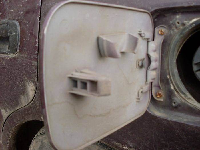

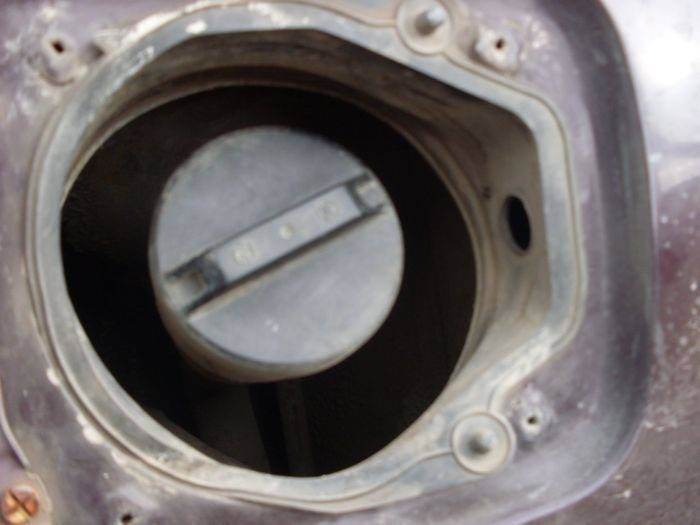

Кто подскажет как отремонтировать систему открывания-закрывания лючка?
На фото показано так, как досталось мне от прежнего хозяина...

WiseMan, у тебя фигни пласмасовой нет, которая вокруг горловины.

Вот и я сразу смекнул, что не хватает штуковины, которая как я понял, должна торчать из отверстия в пыльнике...

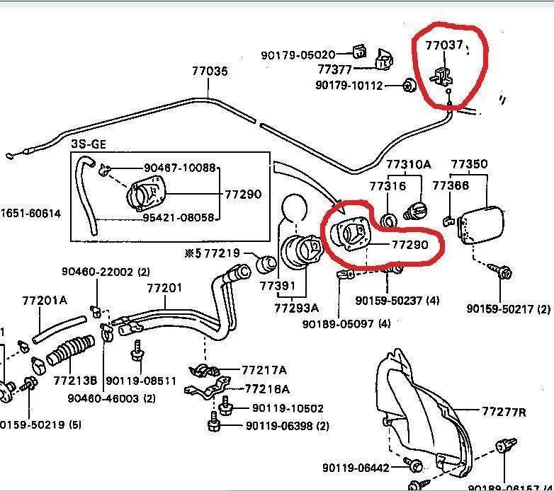

, а эта штуковина и есть ключ к твоему вопросу. Замок лючка, который открывается тросиком из салона. Номер 77037 н рисунке.

На фото с № 3 видны 4 отверстия... Для чего они? Так и должно быть?

Предполагаю, что отверстия для шурупов, чтоб деталь 77290 закрепить. Потом посмотрю у себя скажу точнее.

Не смотри - так и есть.:)

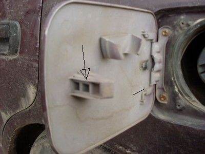

Сегодня на заправке отвалилась вот эта фигня (показана стрелкой). Не хотелось заморачиваться с покупкой нового лючка бензобака 800 руб + покраска, если ли возможность его прикрепить обратно. Может быть холодной сваркой или паяльником как нибудь. что подскажите.

СообщениеДобавлено: Пн янв 11, 2010 3:14 pm
Борисс
нагрей ее почти до состояния плавления и прилепи обратно, покругу чем нить укрепи)

а поксипол не пойдет,я вообще то еще им не пользовался,но пишут что даже радиаторы и бензобаки заклеивают,а холодная не будет держать

поксипол держит, если все по инструкции сделать)) но это почти не реально))

+ попробуй залить терма клеем, но аккуратней, чтоб краска не вздулась, а лучше крепи крепче, напричер через уголки.

Я на суперклей приклеил...уже месяц и никаких проблем. Сегодня опять обмёрзла, пока отковыривал - не пострадала. Так что держится на пятёрку :) :) :)

Я клеил Елизавете на эпоксидку,мёртво сидела.

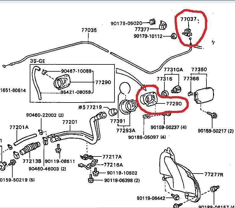

Ребят, такая беда. Запал язычок стопорной скобки, тот который 77037.
Каково там устройство? Можно что-то наколхозить или новую надо брать?

Нет там ничего сложного,тросик в рубашке заедает скорее всего.
попшикать вэдэшкой?

Смотря что с тросиком.Там под язычком пружинка вроде,может с ней проблемы.Разбери и посмотри.
