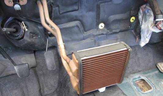

печку вообще не снимал,просто продул сжатым воздухом от пыли, и должен признать её состояние - как новая (см. рисунок) :co_ol: .

toyota_love писал(а):
Планирую снять торпедо, снять корпус печки, вымыть и вычистить всю грязь и пыль, радиатор печки и испаритель не буду отключать. Корпус печки можно ведь снять, не отсоединяя радиатор печки и испаритель?
Смысл таких манипуляций в чём? Как раз радиатор печки остаётся чистым, он стоит после испарителя,если конечно стоит салонный фильтр.
Вся грязь накапливается в камере испарителя,до и после фильтра.
