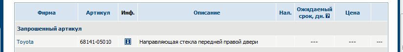

Вот есть картинка http://www.japancats.ru/toyota/Parts.as ... 171f9a6b76
Может и правда поменять направляющие можно? Как они выглядят?

СообщениеДобавлено: Чт фев 10, 2011 4:21 pm
Вот ещё найди их попробуй. :(
