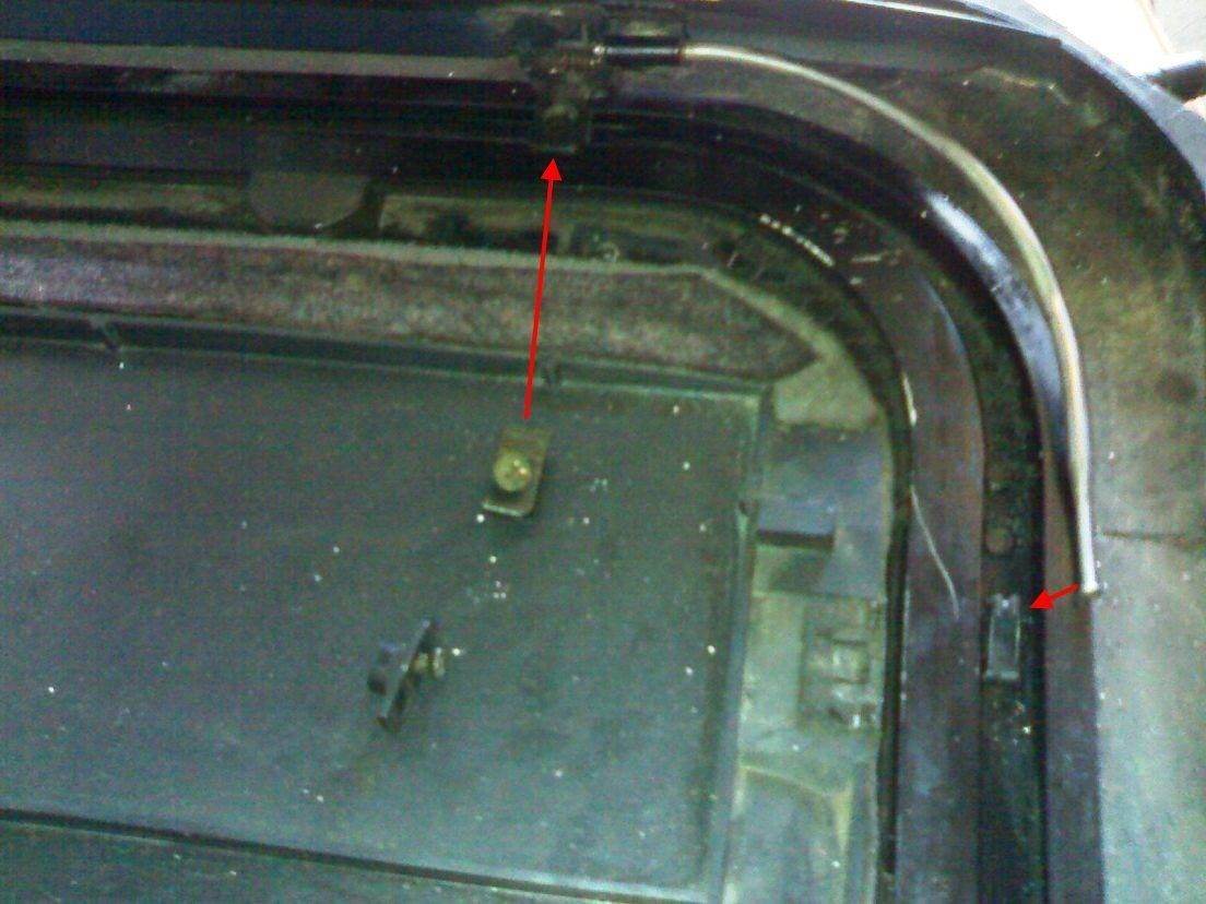

СообщениеДобавлено: Ср май 20, 2009 8:18 am
Сообщения: 3061
sedoy2000
Поздравляю
Козырек этот крепится к 63228 своими усами и винтиками 90080-15030 к фитюлькам 90080-18018, которые встают в паз по которому движется весь механизмус

Блин. Это что-то я стормозил. Не клапан, а направляющая люка 63257-05010. :-(

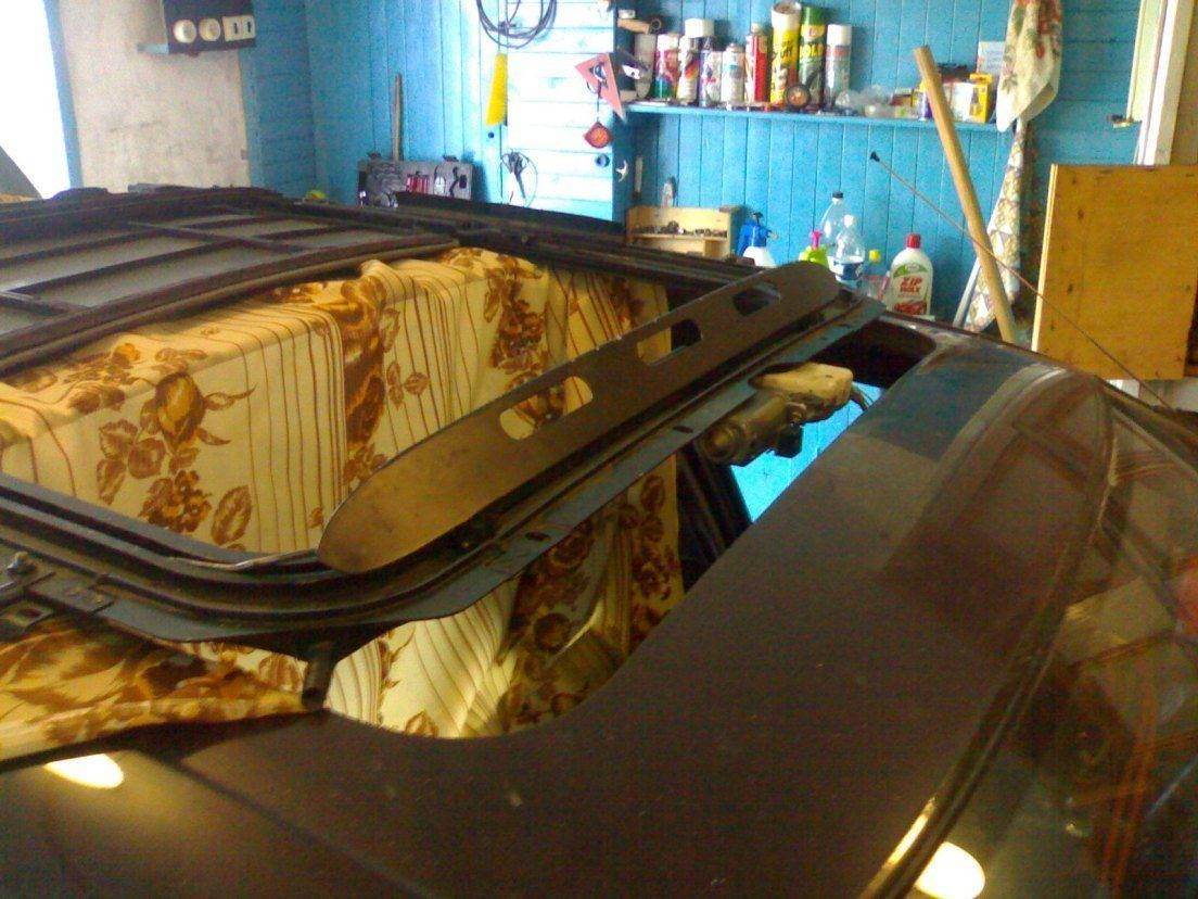

СообщениеДобавлено: Вс май 31, 2009 11:31 am
Зарегистрирован: Чт янв 15, 2009 11:02 pm
Сообщения: 156
Откуда: г. Ковдор Мурманская обл. 51 регион (но сам из Майкопа)
2 sedoy2000
Комментарий к файлу: Крепление козырька
30052009303-1.jpg [ 209.51 КБ | Просмотров: 14527 ]
Комментарий к файлу: Сам козырек
30052009306-1.jpg [ 178.54 КБ | Просмотров: 14522 ]
