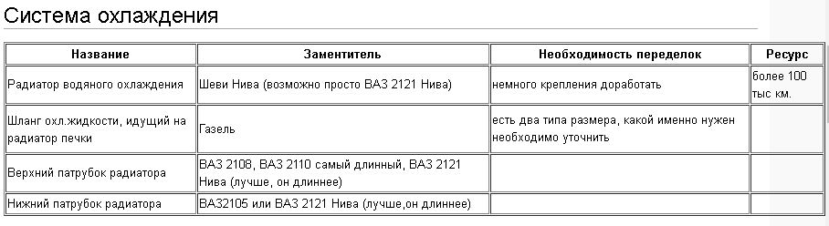

Подскажите номерок, кто ставил верхний патрубок основного радиатора, а то мой сопливит по ниткам армировки.
Радиатор новый, крышка правильная новая.

Блииин, у всех родные шланги что-ли?
В автодоке только, GATES VFII 293, по фото не то что нужно, за 1200р. в слепую брать не хочется

RePit
Люди вроде от Шнивы ставили,один в один.
faq/index.php/%D0%9F%D1%80%D0%B8%D0%BC%D0%B5%D0%BD%D1%8F%D0%B5%D0%BC%D0%BE%D1%81%D1%82%D1%8C_%D0%B7%D0%B0%D0%BF%D1%87%D0%B0%D1%81%D1%82%D0%B5%D0%B9_%D0%BE%D1%82_%D0%BE%D1%82%D0%B5%D1%87%D0%B5%D1%81%D1%82%D0%B2%D0%B5%D0%BD%D0%BD%D0%BE%D0%B3%D0%BE_%D0%B0%D0%B2%D1%82%D0%BE%D0%BF%D1%80%D0%BE%D0%BC%D0%B0
Снимок-2.JPG [ 59.42 КБ | Просмотров: 18032 ]

Всем спасибо за ответы, но мне уже пришли патрубок и хомут, заказывал оригинал
