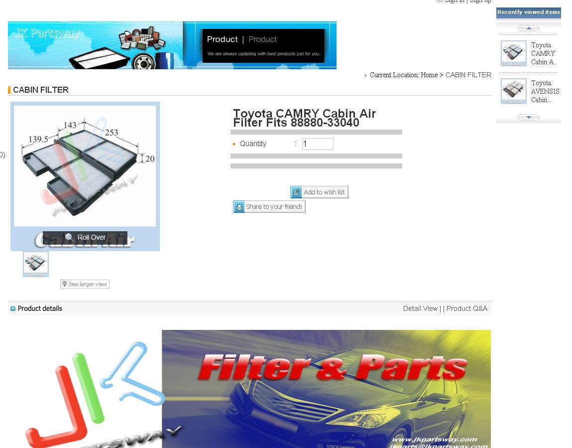

Подскажите в чем проблема? Заказал салонный фильтр JAPAN CARS B42000PR.
Не могу поставить. Не входит он хоть никак. Такое ощущение что на 3 см длиннее чем нужно.
Заказывал по VIN через манагера. :wo)(ll:
Не гони, а то успеешь!
СообщениеДобавлено: Чт июн 04, 2015 8:45 pm
Сообщения: 1195
Откуда: Витебск
Машина: Carina_E
Двигатель: 4AFE\LB
тупо померь длинну фильтра ,должна быть 210мм брутто

Ха! этот фильтр 250мм
это от Лексуса-Камри , длинна нашего фильтра 210 +хвостик держалка
--Номера нужны твоего фильтра ?
8888033020.jpg [ 128.7 КБ | Просмотров: 8220 ]
СообщениеДобавлено: Пт июн 05, 2015 10:11 am
я себе ставил Denso DCF361P
экзист показывает его ширину 239 мм. мне он сегодня придти должен, если хочешь могу собственноручно замерить
239 это с "хвостиком " -держалкой скорее
я мерил оригинал чистую ширину без хвостика ,с хвостиком ОЕМ ровно 230 мм в длинну
Мне кажется ,что именно это менегеры и путают : наш с "хвостиком " -держалкой по длине совпадает с Лексусовским " без ручки "
СообщениеДобавлено: Пт июн 05, 2015 11:17 am
сегодня померю денсовский. отпишусь тогда
