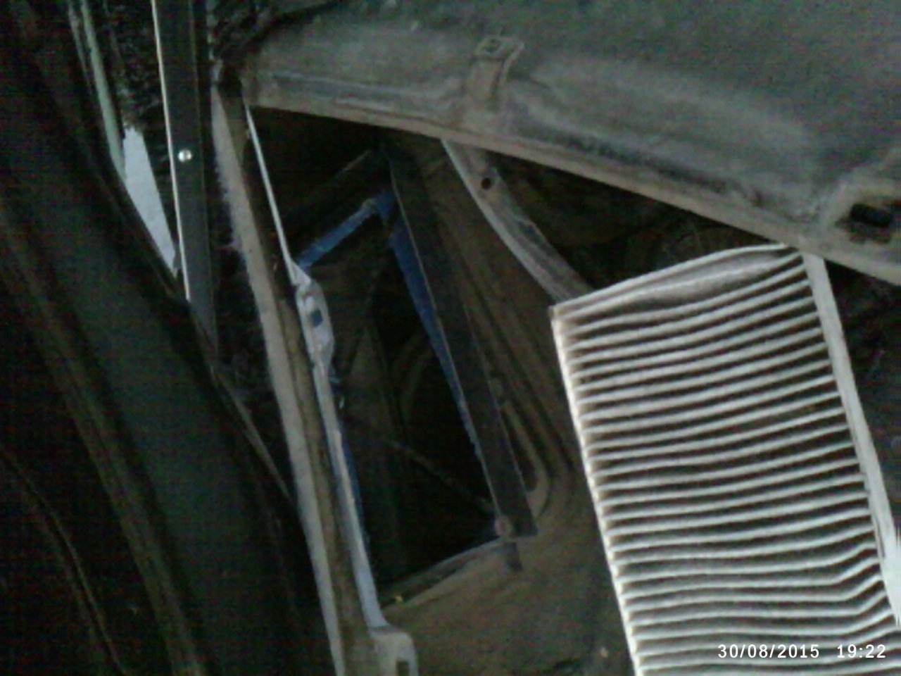

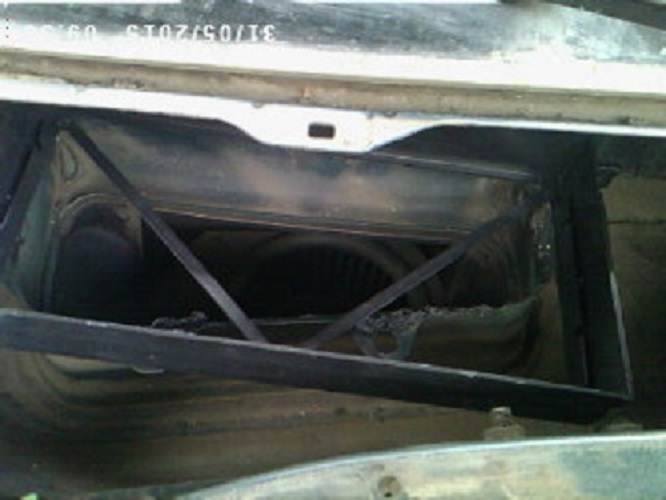

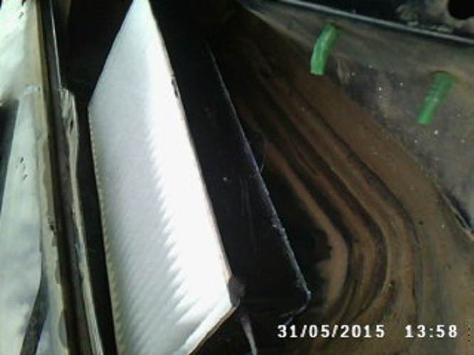

Сделал себе в прошлом году тюнинг-шмунинг салонного фильтра(колхоз).Из соображений,что у всех немцев с\фильтр всегда стоят до моторчика печки, даже на таз-клюкве под капотом, прилепил штатную рамку с\фильтра от цивика (с доработками-заклеил свободное пространство).Заказал TSN 9.7.245 Фильтр салона, пришло 2 штуки. Сейчас всё г...но и листья остаются на фильтре .Раньше ставил штатный салонный фильтр, под капотом была сеточка от комаров,но когда залез в моторчик печки и обнаружил столько г... в воздуховодах,то появилась мысль поставить какой-нибудь фильтр до моторчика печки.У современных машин с\фильтр стоит под бардачком или под капотом , до моторчика.

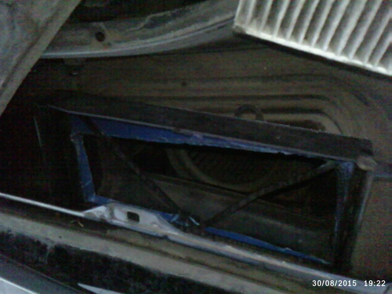

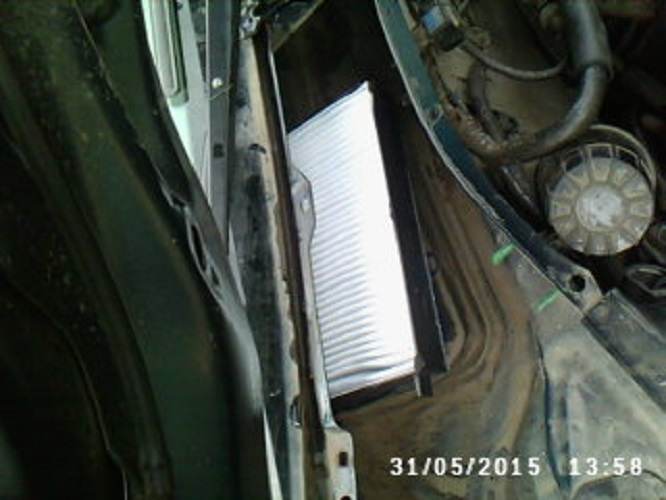

Дует так-же,как со штатным.Вчера залез туда посмотреть,что за лето накопилось, продул и поставил обратно.10-15 минут ушло на это.(не было под рукой нового фильтра)

Я понял про надрывность. Да было , когда искал ,подбирал фильтр,резал разные фильтра ,ставил и был и звук флага на ветру и надрывность.Но когда поставил нормальную рамку(от хонды) всё наладилось на любой скорости вентилятора печки.

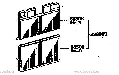

Скажите, салонный фильтр они у всех карин по два ставятся? Я выписал фильтр но мне пришел под номером 1 и всё.

Нет,салонный фильтр из 2 частей состоит!)1 часть вверх поднимается,2 под 1!)))

Ты видимо не тот номер указал при заказе, можно заказать отдельно
каждую из половинок, а можно вместе, вот картинка:
Фильтр.jpg [ 32.25 КБ | Просмотров: 8906 ]
На мою номер в сборе: 88880-20020
