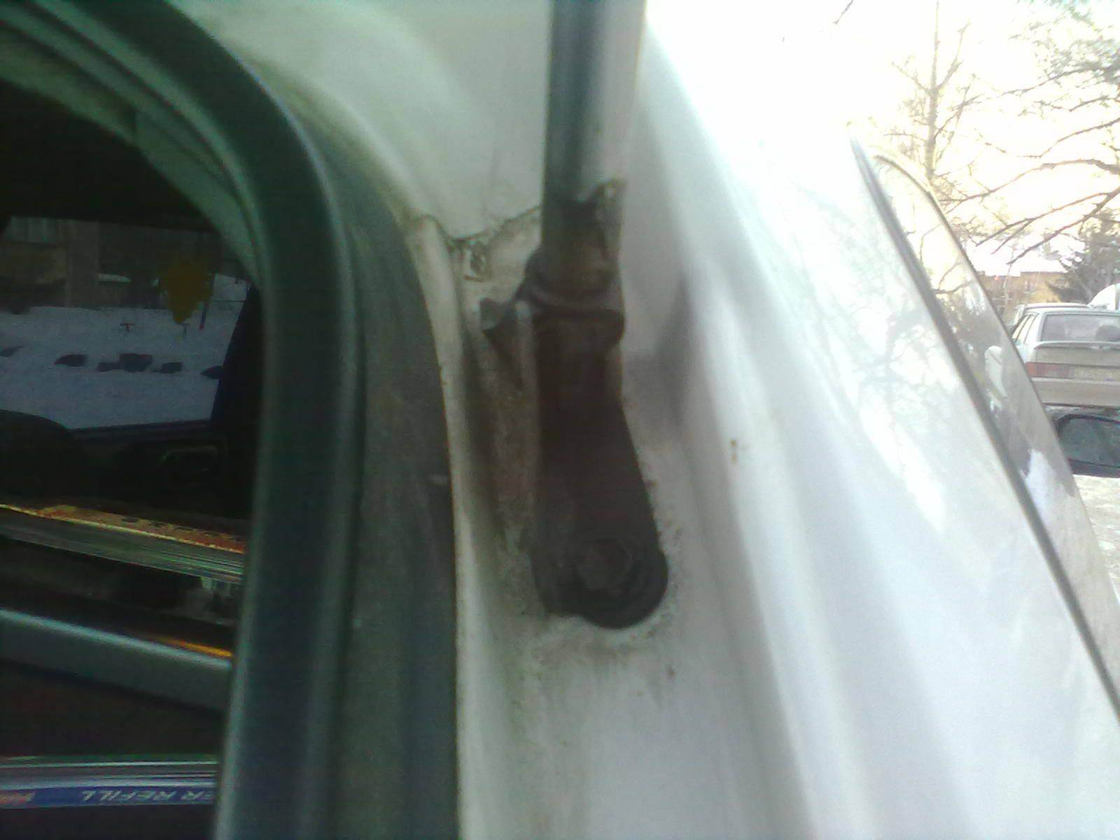

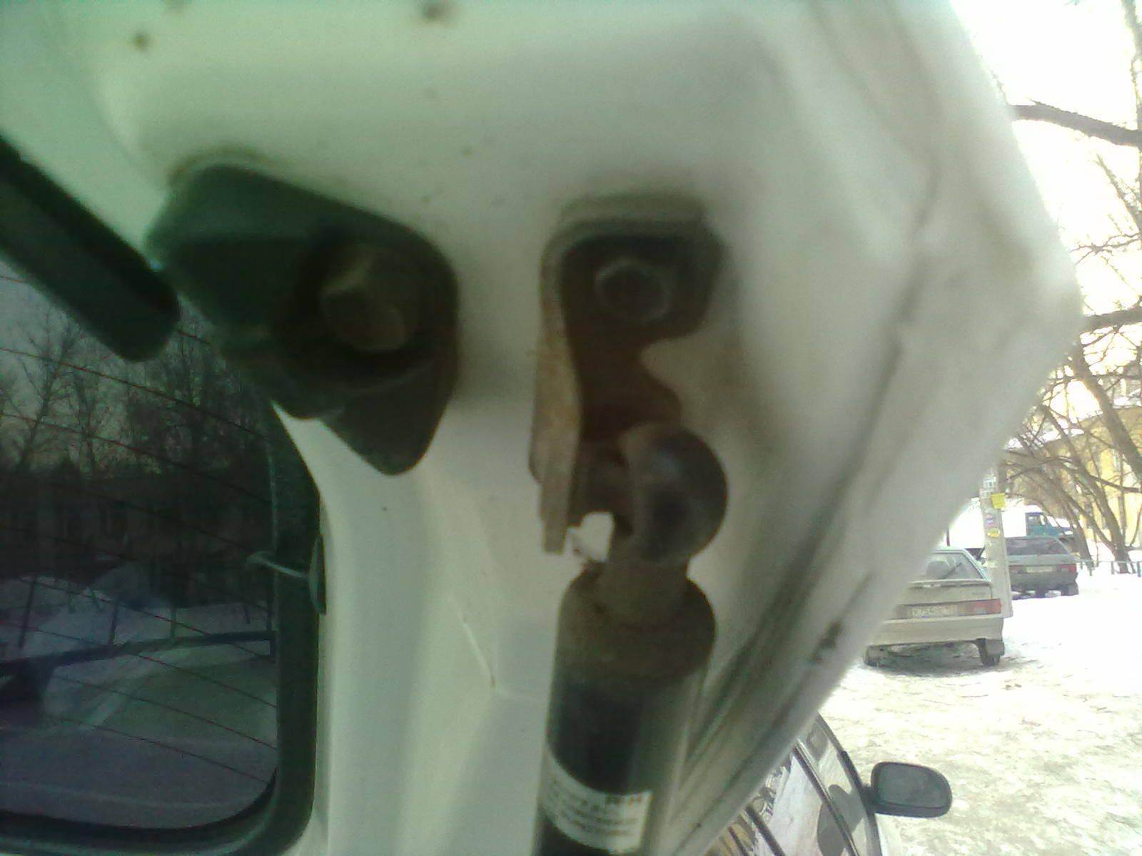

Shtusha писал(а):
А кронштейны упоров с "хлопушки" универсала не подойдут, часом?
Есть у кого-нить может фотки кронштейнов? Или братья-универсаловоды, сфоткайте, пжлста, кому не лень!
Добавлено спустя 7 минут 49 секунд:
1
11032013387.jpg [ 129.55 КБ | Просмотров: 6721 ]

даже если пойдут то смысл их рассматривать,они не идут как отдельная запчасть

2
ну и ладно, тогда
Это, как это, не идут!? Те, что на самой двери (фото 1) как раз и идут: http://www.exist.ru/price.aspx?pid=6600 ... Cat=Toyota
А это - как раз то, что нужно, по-моему. Даже выемка есть под ребро. Померить бы...
Вот, я тупень! У меня ж у самого лифт! На нем ж тоже есть кронштейны! Правда, отличаются от "сараеШных".
упрешся в теже 800рублей за пару.
Ввел в заблуждение,к двери и впрямь кронштейн отдельно идет

Shtusha
Все верно. Те что на двери, вполне могут подойти. Если тока там шарик нужного размера, а если и нет, то можно его выбить оттуда. Но цена вопроса, в моем экзисте например, 286p со сроком 33 дня и 403p со сроком 12 дней и это за один кронштейн. ИМХО, не вариант. И он короче, почти в два раза, чем самодельный
Я вот купил сегодня амортики восьмерошные. Теперь жду крепления. И, кстати, на двенашках, на капоте и задней двери, стоят такой же длины амортики как и восьмерошные. Продаван сказал что они с разным усилием. Но я взял восьмерошные, т.к. уже проверено, вроде как

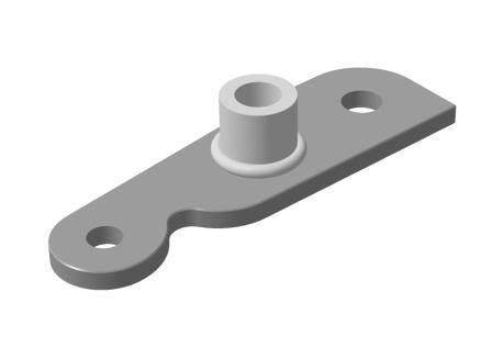

В общем, вот, что вышло:
наткнулся на это:http://www.blindrivet.narod.ru/inserts/ (не реклама!)
гайка-заклепка!
Шикарная веСЧь же!
Сначала думал "продырявить" крыло вместе с лонжероном и её туда и заклепать, но, взвесив "за" и "против", решил, таки, смондрячить на её основе кронштейн (напомню, что у меня машина с кондеем и трубки мешают сделать так, как говорилось выше в этой теме). Поскольку, вдруг кто ещё захочет так же. А делать "дырку" диам. 11 мм в своей "птичке" не каждый решится. Да и в случае необходимости снять крыло, придется её высверливать. Да и клёпочник - не такая вещь, чтобы в любой кладовке нашлась. Поэтому из подручных материалов (а именно, обрезков металла толщиной 2-3 мм) были выточены на наждаке два кронштейна, естественно симметричных, и установлены вышеозначенные заклёпки (фото сделать не получилось, а вот картинку накидать в 3D запросто)
Устанавливать буду пытаться завтра. Постараюсь фотоаппарат не забыть.
KOMPAS -- крон.m3dЛист 1.jpg [6.63 КБ]

Так всё равно ж сверлить. Крепления то у кронштейна два.
 Заголовок сообщения: Re: Газовые упоры для капота
СообщениеДобавлено: Пт мар 22, 2013 4:51 pm
Сообщения: 482
Машина: Carina E "Пулька"
Это, конечно, да.

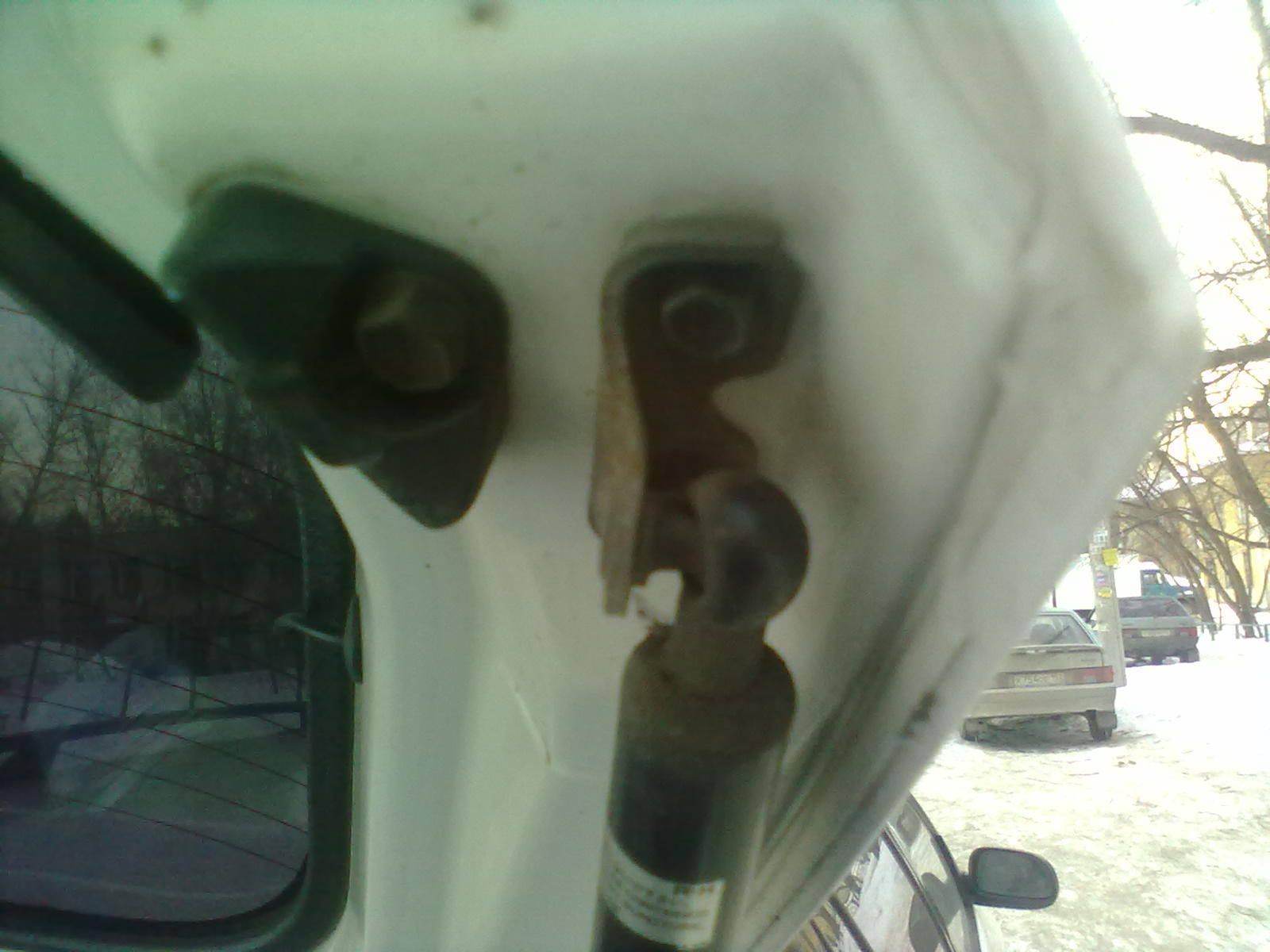

СообщениеДобавлено: Сб мар 23, 2013 9:48 pm
Сообщения: 482
Вобщем, поставил упоры. Фотик, естественно, забыл - потому фото не очень, с телефона.
Упоры "нивовские" так сказали в магазе, они, дескать, самые сильные такого размера. Держат нормально, "тянут"только в самом конце градусов 5-7. Угол открытия чуть меньше чем с "кочергой"(1-2 градуса, не больше).
Передняя точка крепления - родная, с чуть более длинным с винтом. Задняя - какие-то саморезы из метизной "барахолки" у корефана в гараже.
