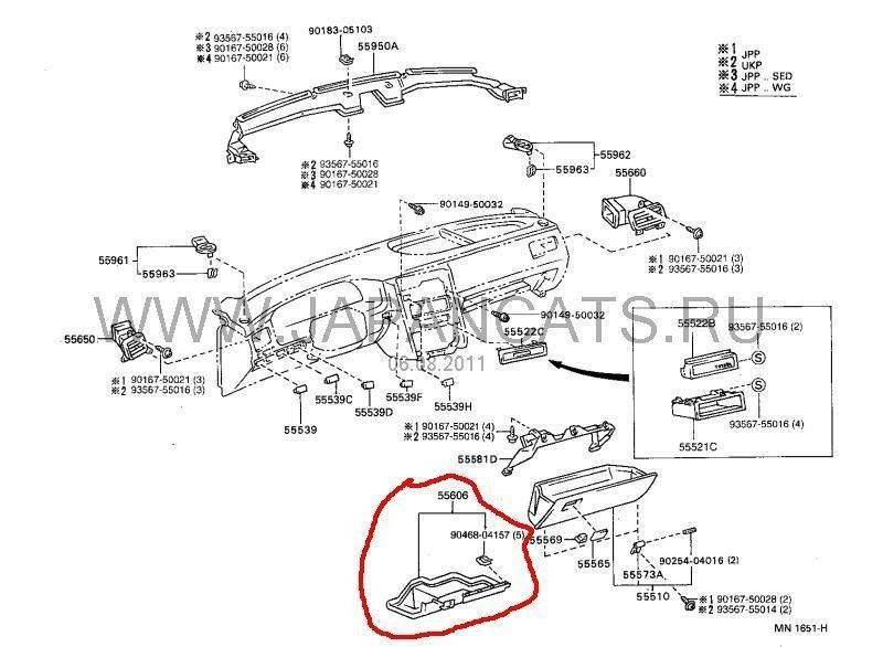

СообщениеДобавлено: Пт авг 05, 2011 11:13 pm
Сообщения: 2599
Подскажите...это нормально?
или тут что-то не так?

СообщениеДобавлено: Сб авг 06, 2011 1:17 am
Сообщения: 389
я себе заказал, номер детали 55606-20110
22.JPG [ 67.44 КБ | Просмотров: 8608 ]
Toyota Carina-E
Я и моя Каришка на drive2
СообщениеДобавлено: Сб авг 06, 2011 9:40 am
Сообщения: 2599
О, спасибки...
а есть у кого фотка как в НОРМАЛЬНОМ виде там должно быть...и смотреться...?
