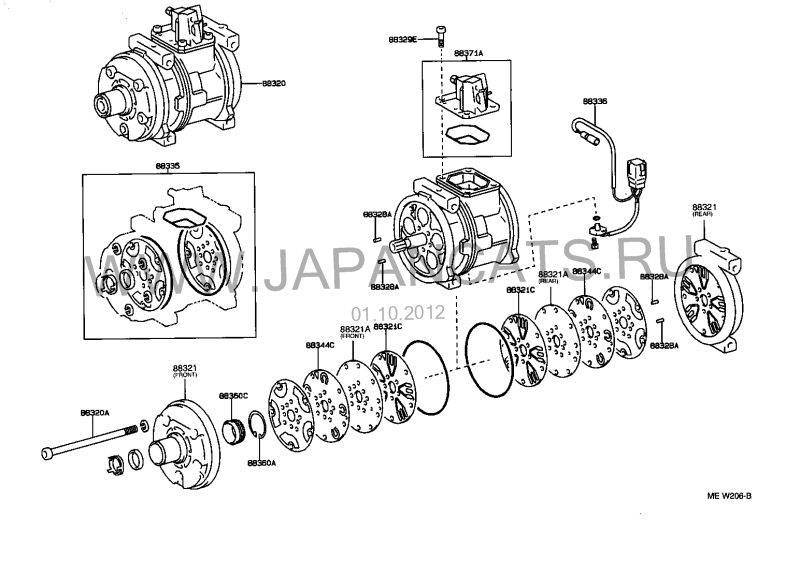

А трубки подкапотные одинаковые? В смысле их можно вкрутить и в тот и в другой испаритель (имееться ввиду первые и последние англичанки)? Спрашиваю, потому что вдруг испаритель найду который надо, а трубки от другой буду подбирать. :du_ma_et:
Добавлено спустя 9 минут 57 секунд:
Ну судя по этой картинке всё должно разбираться.
