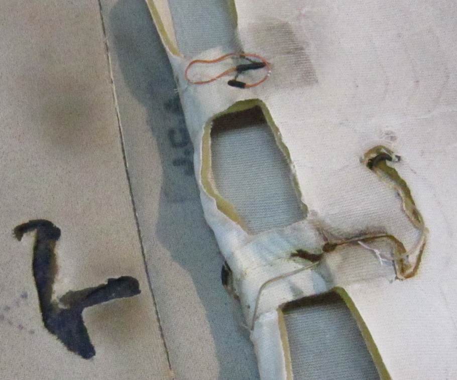

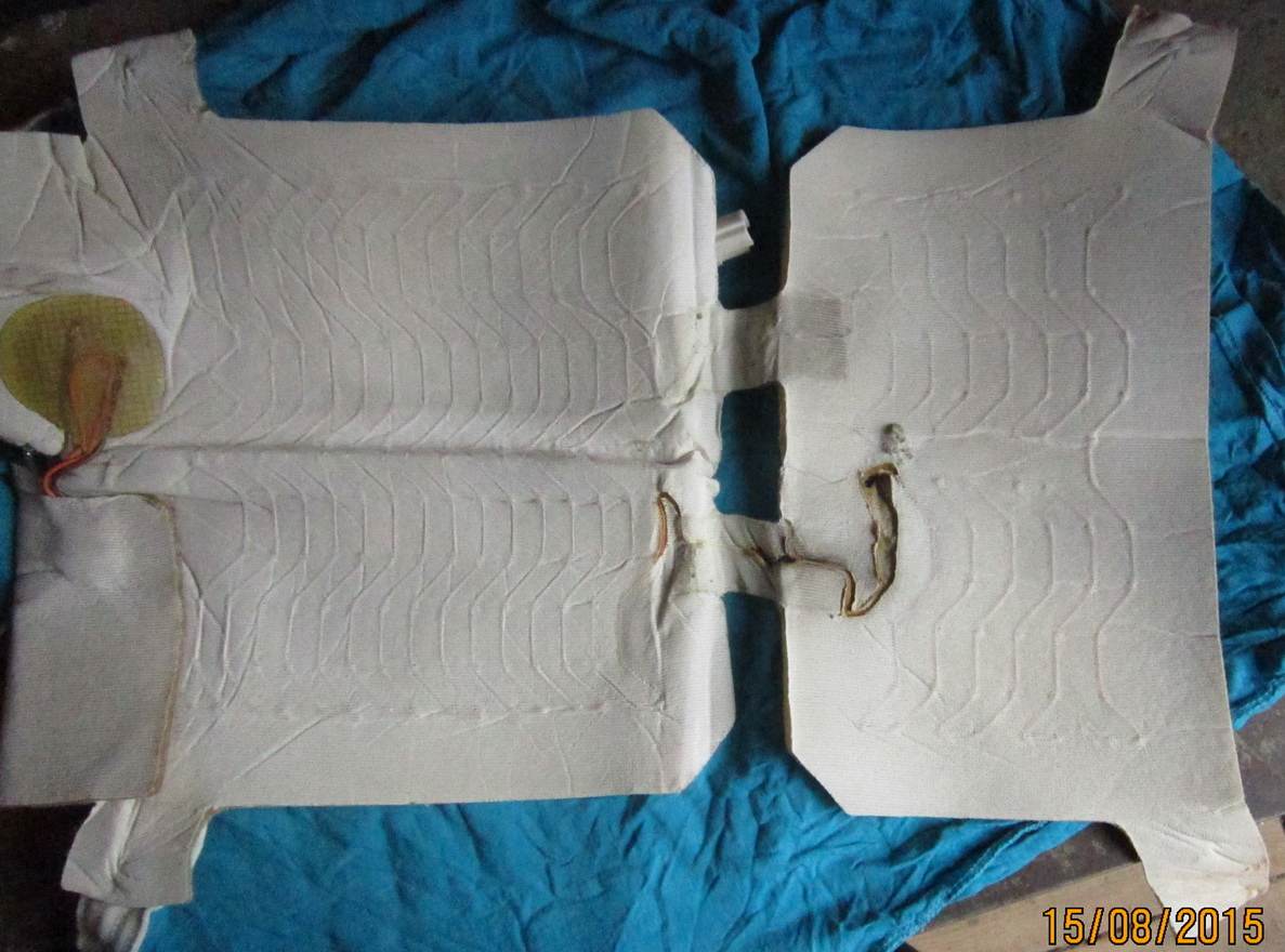

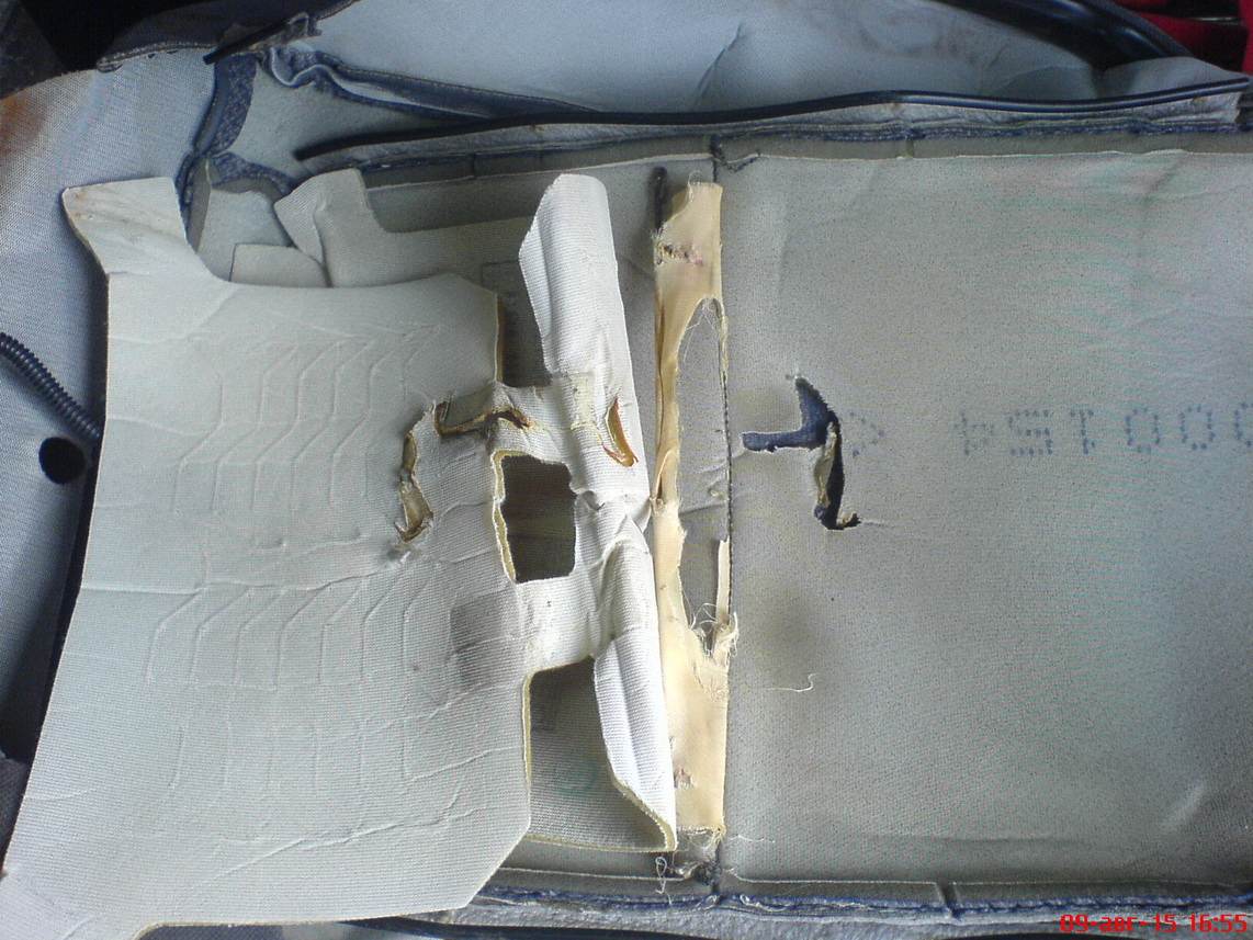

Готовим сани летом.
Имеем неработающий обогрев водительского сиденья.
Обогрев состоит из обогрева спинки и обогрева седла. Спинка "прозванивается", седло - нет.
Разбираем седло. Вот что мы видим.
DSC00552_новый размер.JPG [ 411.12 КБ | Просмотров: 12172 ]
Прожженную обивку, оборванную нить обогрева, причем оборванную в нескольких местах.
IMG_2109_новый размер.JPG [ 365.4 КБ | Просмотров: 12172 ]
Все разрывы соединяем тонким медным проводом, дополнительно чтобы он никуда не «уполз», пришиваю его нитками к подложке. Всё.
IMG_2110_новый размер.JPG [ 251.49 КБ | Просмотров: 12172 ]
Собираем, соединяем, прозванием.
Всем удачи!

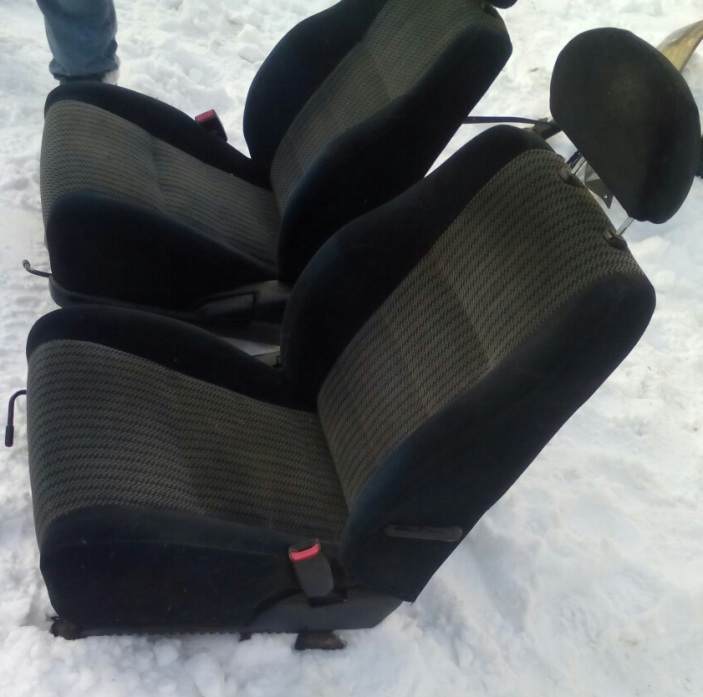

Парни,
Подскажите пожалуйста, можно ли как-то переделать передние сидения с правого руля на левый?
Т.е подпоясничник и регулировка угла низа сидения сейчас у пассажира,есть ли варианты переделки сидений, чтоб перекинуть все регулировки на левую сторону или не стоит замарачиваться? Может, кто-то уже делал подобное?
Заранее спасибо за ответы!
СообщениеДобавлено: Вс фев 12, 2017 1:42 pm
Михаил1982 как мне видится, надо салазки с сидений поменять местами или доработать. Если есть руки, сварочник и инструмент, то все реально.
СообщениеДобавлено: Вс фев 12, 2017 2:52 pm
Сообщения: 385
Откуда: Украина. Бровары
Двигатель: 4A-Fe STD Denso
Спасибо за ответ,
А при чем здесь салазки? По салазкам проблем нет, задача стоит в том, чтобы перенести подпоясничник и регулировку угла низа сидения с пассажира на водительское (см.фото).
А что вы предлагаете, я что то не понял? :-grabli-:

СообщениеДобавлено: Вс фев 12, 2017 4:42 pm
Крепёж сидений к кузову поменять местами. Там же не монолит, должно разбираться и собираться как-то.

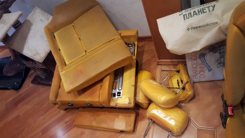

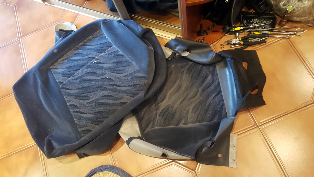

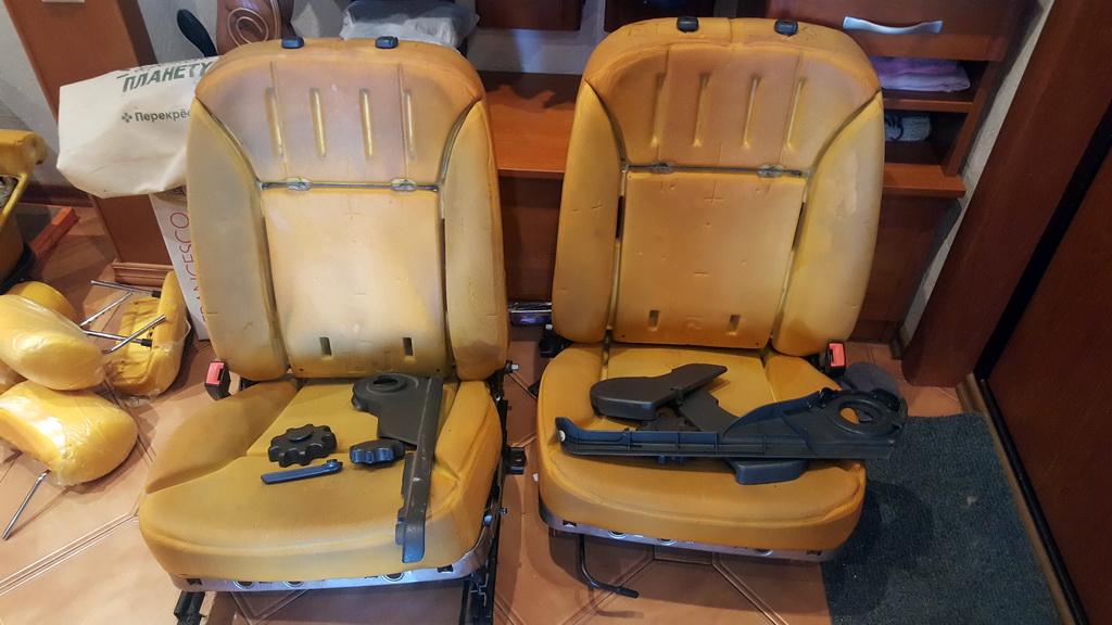

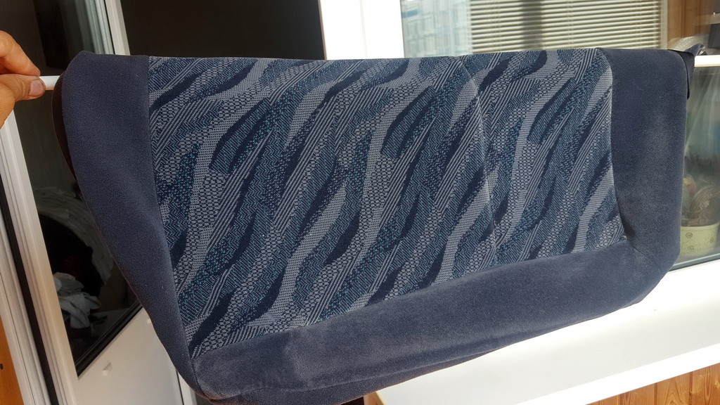

Прошло 10 лет и снова решил постирать обивки сидений.
20210627_133356.jpg [ 196.54 КБ | Просмотров: 9249 ]
20210627_133401.jpg [ 178.49 КБ | Просмотров: 9249 ]
20210627_133413.jpg [ 202.92 КБ | Просмотров: 9249 ]
20210627_133431.jpg [ 208.78 КБ | Просмотров: 9249 ]
20210627_133510.jpg [ 268.69 КБ | Просмотров: 9249 ]
