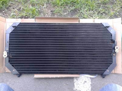

bachurihin
Купил Termal, привез, при откручивании заглушек радиатор зашипел, это говорит о его герметизации. Будьте внимательны, заводы-изготовители делают такую проверку. Сняли старый, поставили новый, сделали вакумизацию, закачали фреон с краской и нашли небольшое отверстие в нижней трубке. кронштейн открутился и трубка перетерлась об бампер. пришлось снимать левую нижнюю трубку, и паять. поставили, проверили, все холодит!
