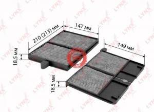

[Gibson] писал(а):
видел где-то на авенсис форуме чтоли тему и фото такого фильтра
Я Дим вот такойнарыл:
lynx_LAC115C.jpg [ 31.73 КБ | Просмотров: 9703 ]
но как все остальное у него, не знаю, и вообще судя по картинке, он для пруля :(
Вот наверное самый главный критерий, чтоб было для левого руля,
почему то аналоги и для правого на мою выдает :(
СообщениеДобавлено: Пт сен 02, 2016 3:33 pm
Сообщения: 957
У меня 93 г.в. японка с кондишеном, но каталог выдаёт, что фильтр у меня не предусмотрен.
В этот раз удачно подошёл Shibato S04.220.3 вообще никаких проблем не было при установке.
А в прошлый раз не мог поставить верхнюю половинку никак. Судя по всему - дубликаты сыплет какие ни попадя и я прикупил что-то для пруля.
Лишнее окошко можно заклеить сантехническим скотчем.
