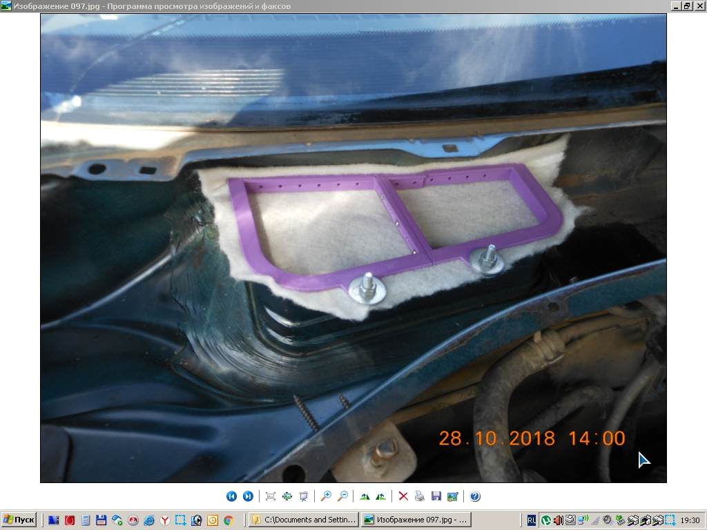

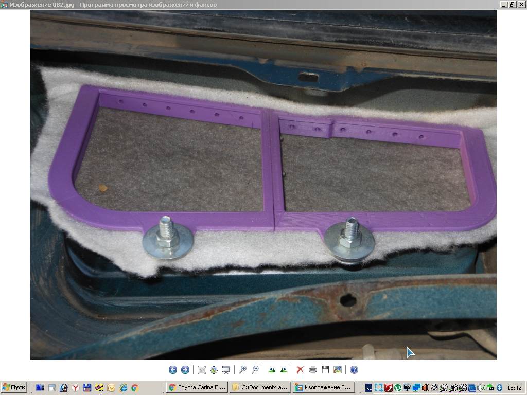

Привет :mashet_kepkoy: , я всё-таки поставил немного по своему, было это 28 октября этого года,
http://www.carina-e.ru/viewtopic.php?p=822493#p825080
а когда полез снимать трапецию 12 декабря, заодно глянул состояние дополнительного фильтра, и охренел :shock: , прошло всего полтора месяца, а он уже серый :( , несмотря на то,что большей частью машина находится под навесом во дворе.
О частоте смены фильтра стоит подумать :du_ma_et: ...
