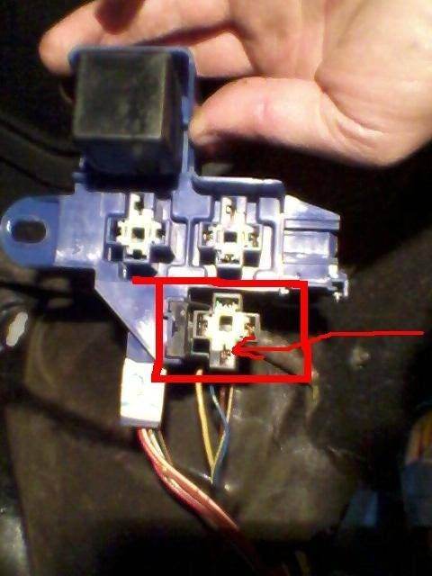

В общем посмотрел я схему, "+" на стеклоподьемник идет с разъема IF1 провод отмечен как цвет "L", ковырял провода у левой ноги водителя, не нашел нужный разъем. Там их ппц как много. Нашел постоянный плюс в одном месте, смотрите фото. Но это постоянный плюс и это не хорошо.
Кто подскажет для какого реле этот разъем? см фото: фото взято здесь, у voron

СообщениеДобавлено: Вс апр 03, 2011 4:59 pm
Зарегистрирован: Пн мар 08, 2010 11:29 pm
Сообщения: 38
Откуда: г.Саров. Нижегородская область
ВM1978
Это разъем для подключения релюхи обогрева лобового стекла и зеркал

СообщениеДобавлено: Вс апр 03, 2011 5:10 pm
Сообщения: 991
Откуда: Брянск, Орёл
Машина: KIA SPORTAGE
Двигатель: 2.0 бенз
serg_334
спасибо! буду иметь ввиду.
