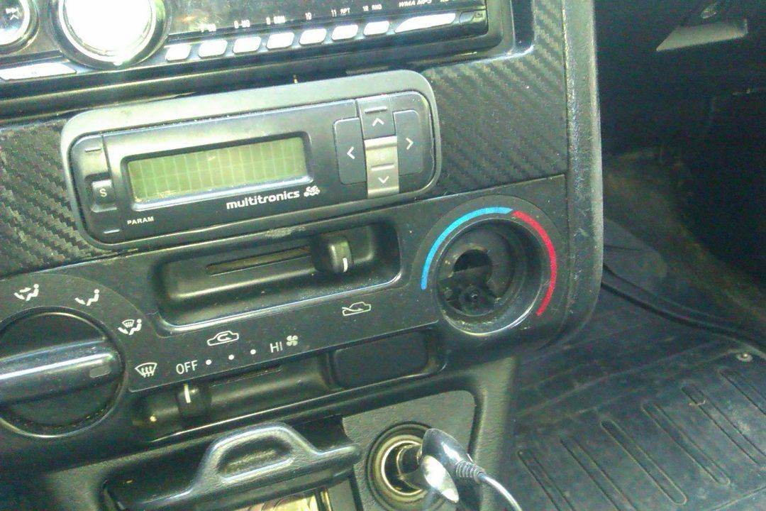

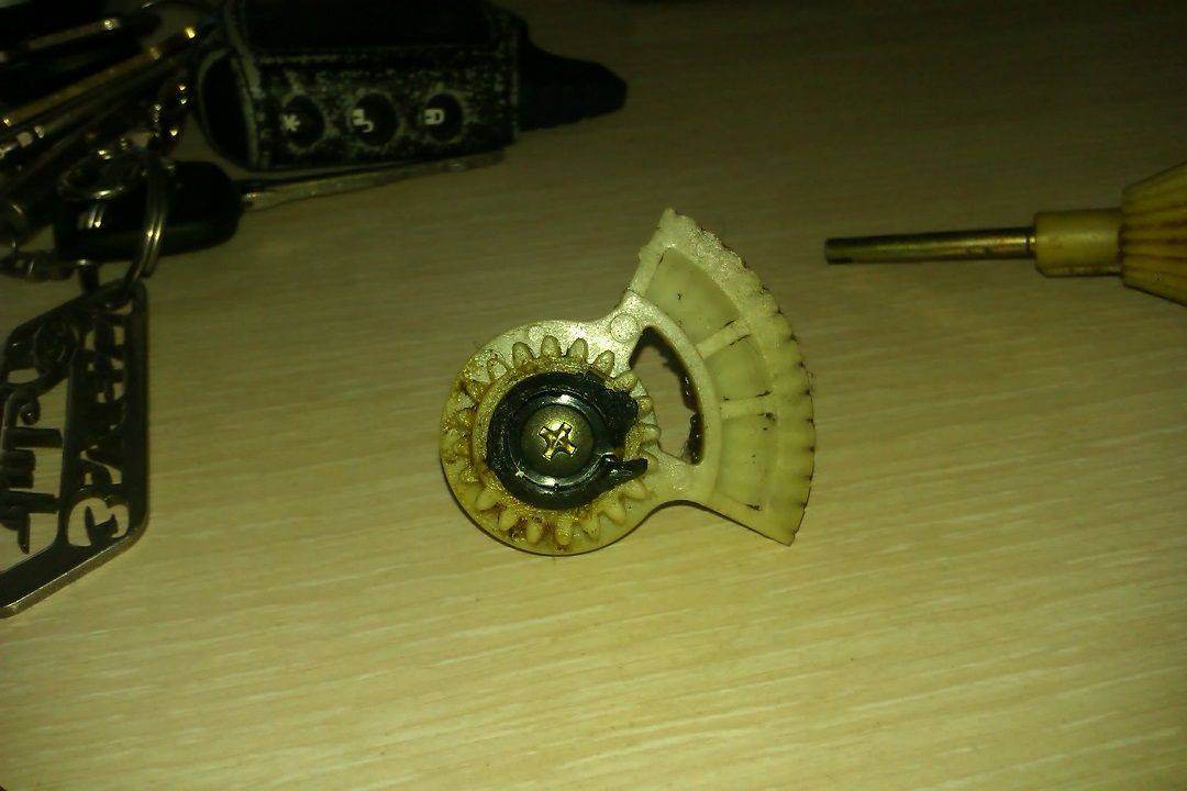

Ребят у мну бяда :) Сломался переключатель холодного и тёплого воздуза . Правый который ... т.е. не он сам а крепление шестерни которая подходит к передаче идущей к валу этого переключателя :wo)(ll:
Пиндец крче е знаю как объяснить популярным языком , кто там лазил тот наверное поймёт _))))
Не могу найти этот мехаизьм ни где будб он не ладен :( может есть у кого?

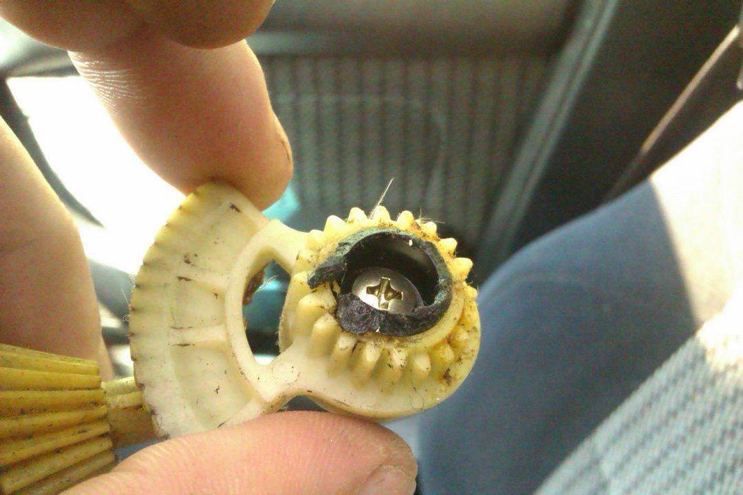

Вот фотки
Добавлено спустя 2 минуты 55 секунд:
как видно на фото сломана не сама крутилка :(

Как понял из твоих фоток, у теб сломался в самом корпусе, посмотрел свой модуль, у моего тоже поломан корпус. Так что незнаю что и сказать. :ne_vi_del:

Столкнулся тоже с такой же проблемой. Разобрали блок, а там сломана эта шестеренка. При чем кто-то ее уже пытался склеить. Заклеил по новой, сегодня все собрали, вроде все крутится. Когда все собрали и поставили на место, оказалось, что хоть в горячем, хоть в холодном положении дует холодным. К регулятору подходит же два троса, один на температуру, а второй на заслонку какую-то? И где стоит эта заслонка если есть она?
