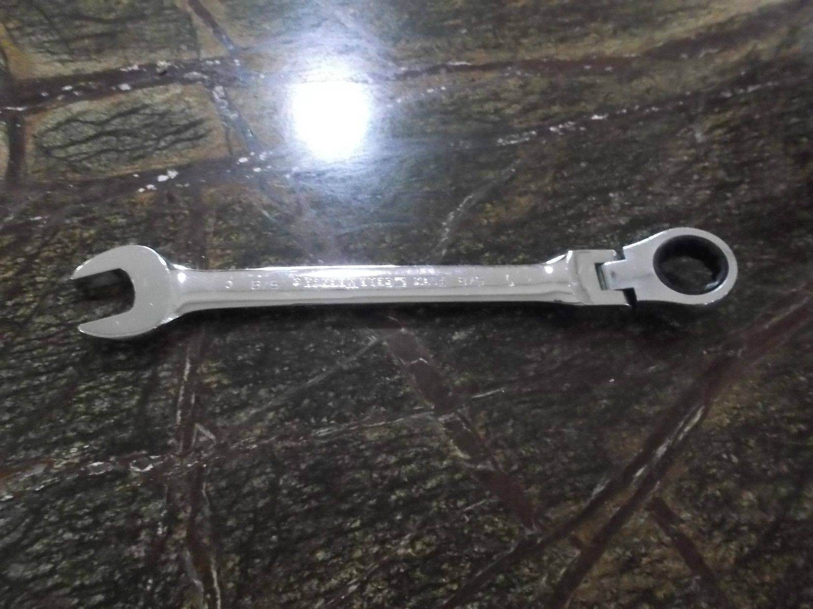

спасибо,я тоже пришел к этому ..,будет явно быстрее и дешевле,чем бегать по барыгам.У кого есть в разобранном виде убитая петля(с любой двери)-скиньте кто-нить сюда диаметры (точные )отверстий и штока петли,который типа заклепан ,я скину номер ремкомплекта(они разной толщины и диаметров).Так выходит,что в ближайшие дни я свои петли замерить не смогу.
hinge.jpg [ 70.3 КБ | Просмотров: 20101 ]
Комментарий к файлу: -п.с.
пилить буду этот ключ,им сподручней передние двери крутить
flex2.JPG [ 308.28 КБ | Просмотров: 20101 ]

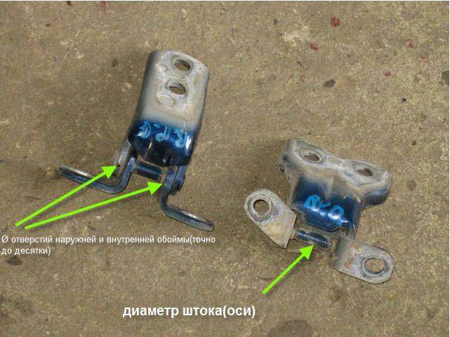

-Ремкомплект не подошел тупо заменить,т к ось петли в моей Ø 8мм,а не 9,как у короллы и вроде яриса.Либо колхозить,либо искать другой
PS.По всем другим размерам подходит.Завтра пойду искать развертку на 9

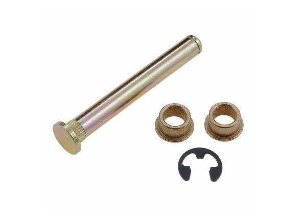

--P.S. если кто будет заморачиваться со сменой не петель,а только износившихся втулок(и осей петель) могу сделать фото.Есть мелкие нюансы.
из плюсов:
-ремкомплект при наличии некоторого мелкого инструмента будет стоять лучше и дольше "оригинальных" петель.
-разница в цене приличная
из минусов: лишний потраченный час по сравнению с заменой готовых петель на единицу,
-нужна развертка и желателен(необязательно) примитивный настольный сверлильный

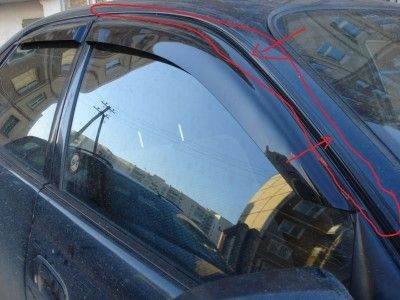

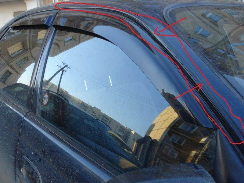

Не знаю куда написать,поэтому,что бы не создавать новую тему спрошу в этой.
У меня около водительского места идет продув с улицы. Началось все это с того,что мне не понравился зазор одной херни над дверью (к сожалению,не знаю как она называется). Я ее отодрал,и стал по новой крепить. Вроде визуально получилось лучше,а по факту сделал хуже. Надеюсь,найдется человек,понимающий тупые вопросы)) Если что,то могу сделать фото завтра. Выглядит она как резинка. Крепится к кузову.
Так же проблема с дверью,достаточно сильно упала. Пробовал вытянуть силой,как писалось ранее. Не помогло. Хотел бы попробовать щайбочки затолкать. Подскажите,пожалуйста,куда? Желательно фото.
Комментарий к файлу: а вот и фото,но не мое)
DSC08022.jpg [ 135.1 КБ | Просмотров: 19781 ]
