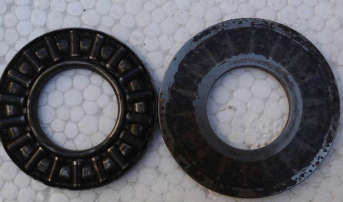

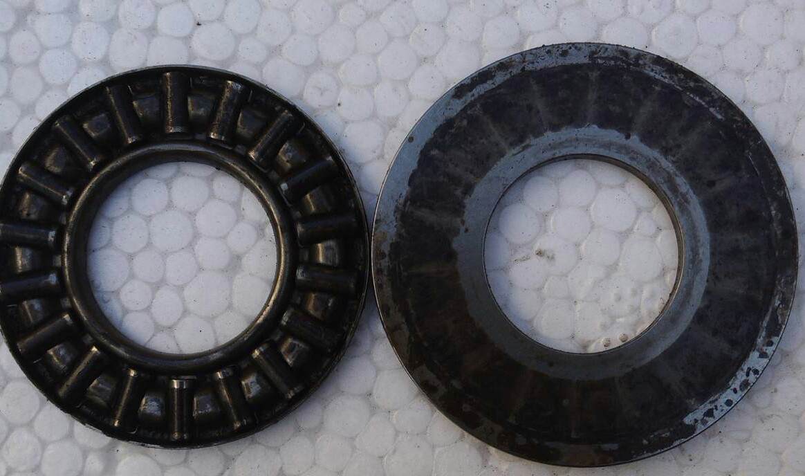

И хрен бы с ним, с компрессором, но есть риск пустить по системе побочные продукты от гула - металлическую пыль, опилки и стружку. Так что включать такой компрессор не стоит.

Kentavr
Вот такой роликовый опорный подшипник урчит, набив канавки на кольце.
Добавлено спустя 3 минуты 1 секунду:
Это я "эксперементальный" компрессор разобрал.

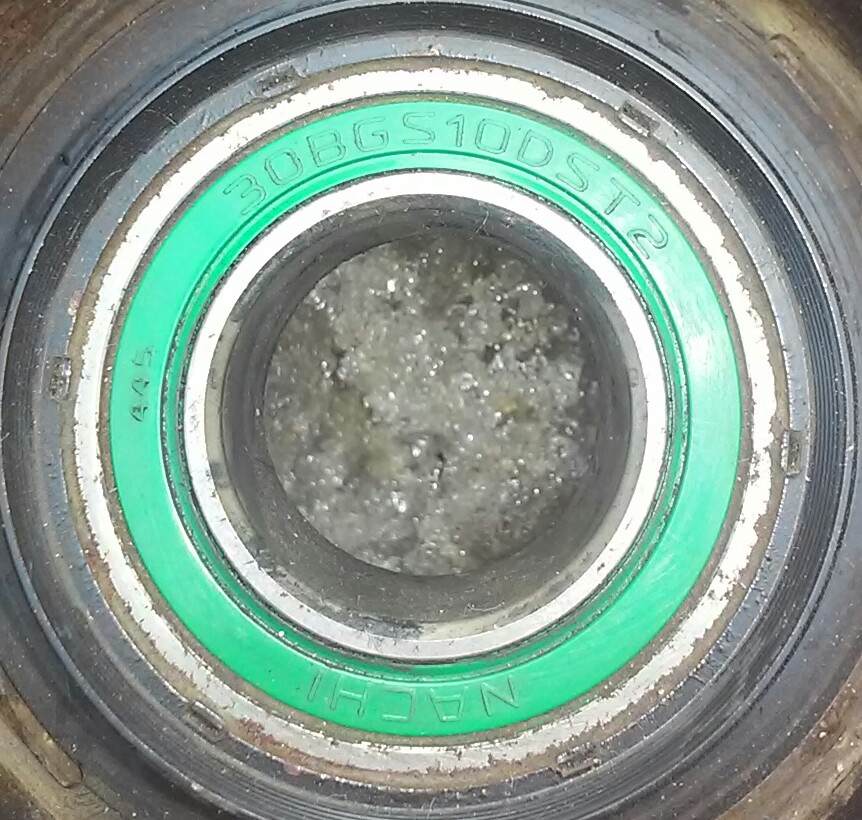

СообщениеДобавлено: Чт июн 08, 2017 10:35 am
Kentavr
А подшипник муфты проверял? Он может гудеть ещё как сильно.

alexrotor
Этот подшидник гудит при выключенной муфте, как обводной ролик. А при включении муфты он вращается вместе с валом компрессора и гудят у же роликовые подшипники.
Олег.
СообщениеДобавлено: Чт июн 08, 2017 11:58 am
И что? что он перестает крутиться? Да, нагрузка меньше на него, но я сам лично встречал примеры, когда подшипник муфты настолько изношен, что гудит он как самолет что при вкл, что при откл кондиционере.

Сообщения: 2504
Двигатель: 2C АКПП (3S АКПП)
alexrotorВ рассуждениях рождается истина. :) У Kentavr и Пенсионера его надо посмотреть на люфт.

Подшипник на дизельной.
20160201_123055-1.jpg [ 214.99 КБ | Просмотров: 9795 ]
