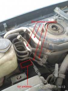

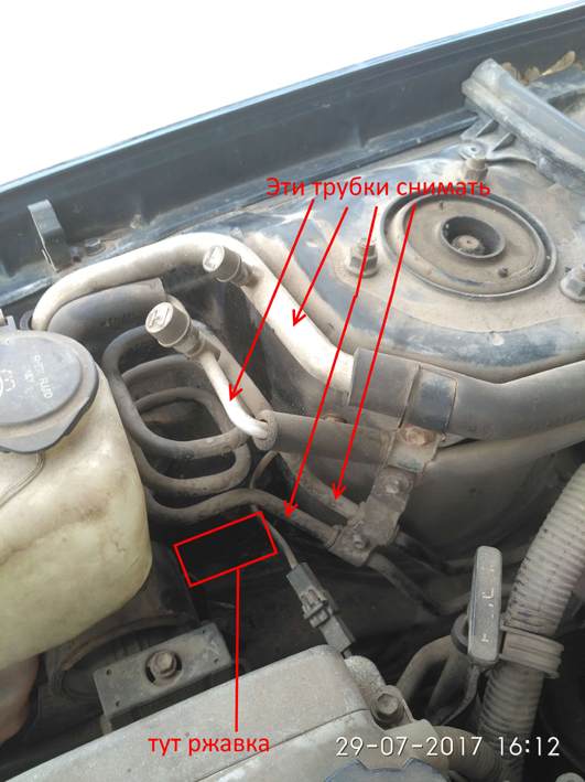

Случилась небольшая трабла - разошелся шов с внутренней стороны правого переднего крыла (правое переднее крыло было с вмятиной, по весне выправляли), т.к. подкрылок еще нет, туда попала вода и верхняя часть крыла прогнила. Причем весьма качественно - особо не тыкал, но похоже насквозь.
Вердикт двух кузовщиков - разбирать, варить вставку, обрабатывать, плюс я еще подкрылки поставлю.
Главная проблема - нужно снимать трубки кондиционера, которые идут прямо над этим местом. Трубки отметил, место (примерно) тоже.
Понятно что попадаю на разгерметизацию системы и перезаправку кондея в будущем. Вопрос - если будут снимать мне эти трубки, нужно ли сразу же заменить какие-то уплотнительные кольца/прокладки? Честно говоря по схеме экзиста так и не понял, каким образом герметизируются соединения.
P.s: фото на форум не влезло, заливаю на ядиск.
https://yadi.sk/i/dTmx7jM-3LYan7
Илья.
СообщениеДобавлено: Вс июл 30, 2017 4:13 pm
Сообщения: 4547
Я исправлю :) .
Добавлено спустя 9 минут 28 секунд:
После того как я снимал испаритель, перед подсоединением и заправкой меняли два резиновых колечка, были зелёного цвета. Это в месте входа трубок в салон. Как обстоят уплотнения в других местах :nez-nayu: не знаю.
При демонтаже :du_ma_et: важно обеспечить изоляцию от окружающей среды,чтобы в систему ничего не попало,вода и т.д.
IMG_2017-07-29_161226.jpg [ 279.8 КБ | Просмотров: 10886 ]
Разве не получится укрыть кондейные трубки без демонтажа и заварить?
Не знаю, попробую еще одному мастеру показаться. Как по мне, если скинуть подушку двигателя, омывайку, колесо, то снизу вполне себе доступ будет.
Илья.
СообщениеДобавлено: Вс июл 30, 2017 5:12 pm
Сообщения: 4547
Честно говоря,я бы не стал лишний раз трогать эту систему, по сравнению с другими системами хрупковато как мне кажется.
iron_klg писал(а):
Все что нашел это гайки
Под гайками уплотнитель наподобие колечка от форсунки в топливной рампе.
