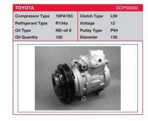

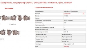

Собрался поменять масло в компрессоре кондиционера и появились некоторые вопросы:
Согласно характеристикам компрессора в нем должно находится 180 грамм масла PAG 46(см. ниже фото)
Теперь вопросы:
1. Как правильно слить/залить масло?
2. Вливать ровно 180 грамм или чуть меньше, если меньше, то сколько? (так как какой-то объем масла может остаться в компрессоре)
3. Если я волью в компрессор 180 грамм, то при заправке фреоном масло добавлять нужно или нет?
Может, кто-то делал уже данную процедуру?
Заранее спасибо за ответы
Крмпрессор характеристики.JPG [ 84.13 КБ | Просмотров: 16594 ]

СообщениеДобавлено: Чт июл 04, 2019 2:50 pm
Сообщения: 302
Откуда: Украина, Киев
Машина: carina-e, англичанка
Двигатель: 1.8 STD
http://autocond.net/norma-freona-v-sist ... ja-toyota/
масла 120 грам.
Михаил1982 позвони заправщикам и спроси сколько добяват масла в систему.
https://www.denso-am.ru/novosti/novosti ... noe-maslo/
DENSO рекомендует обращать внимание не только на качество, но и на количество масла в системе. Недостаток масла становится причиной масляного голодания компрессора, что повышает температуру деталей и приводит к преждевременному износу деталей компрессора. Избыточное количество масла в системе увеличивает нагрузку на кривошипно-шатунный механизм, что может привести к заклиниванию опорного подшипника и переднего плунжера соосной опорной платы.
http://www.transcool.ru/oils/maslo-dlya ... dicionerov
При добавлении компрессорного масла в систему, рекомендуется залить в компрессор часть общего количества масла, которое должно быть в системе, остальную половину поместить ресивер – осушитель (РО) или в аккумулятор – осушитель (АО). После того, как смазка залита в компрессор, а шланги присоединены к нему, нужно провернуть вал компрессора, как минимум десять раз – эта процедура позволяет предотвратить «масляный удар», который при первом запуске может привести к внутренним повреждениям компрессора.
Если будут лить 120 грам в систему, в компрессор долить не больше 60 грам.

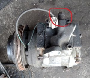

Я, когда менял компрессор, делал так: Снимал верхнюю крышку, что на 4-х болтах, и через каналы под ней сливал масло из компрессора в емкость. Столько же заливал чистого обратно. Немного покрутил вал компрессора, снова слил. И так несколько раз. А вот сколько сливалось из компрессора - убей не помню.

Дмитрий,
А 80 грамм не мало? Должно быть 120 грамм(см. ниже характеристики компрессора)

Fidel,
А если попробовать слить и залить через болт, который я обвел на фото, получится?
Компрессор характеристики.JPG [ 27.12 КБ | Просмотров: 17021 ]
Компрессор заливка масла 2.JPG [ 64.5 КБ | Просмотров: 17021 ]
СообщениеДобавлено: Пт июл 05, 2019 10:37 am
Сообщения: 2980
Репутация: 187 [ ? ]
Михаил1982
Не изучал этот момент.
