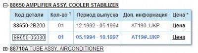

Подскажите кто знает:
взаимозаменяемы ли мозги 88650-05030 и 88650-2B200 ???
СообщениеДобавлено: Ср май 08, 2013 11:00 pm
Сообщения: 2599
Сергей KZN
ну какгбе exist намекаэ
(походу енто одни и те-же мозги, только ДОрестайл и РЕстайл)

СообщениеДобавлено: Ср май 08, 2013 11:12 pm
Сообщения: 477
Откуда: Казань
Год выпуска: 1988
Двигатель: 3L
У меня он так не выводит.... гад!
Благодарю!
