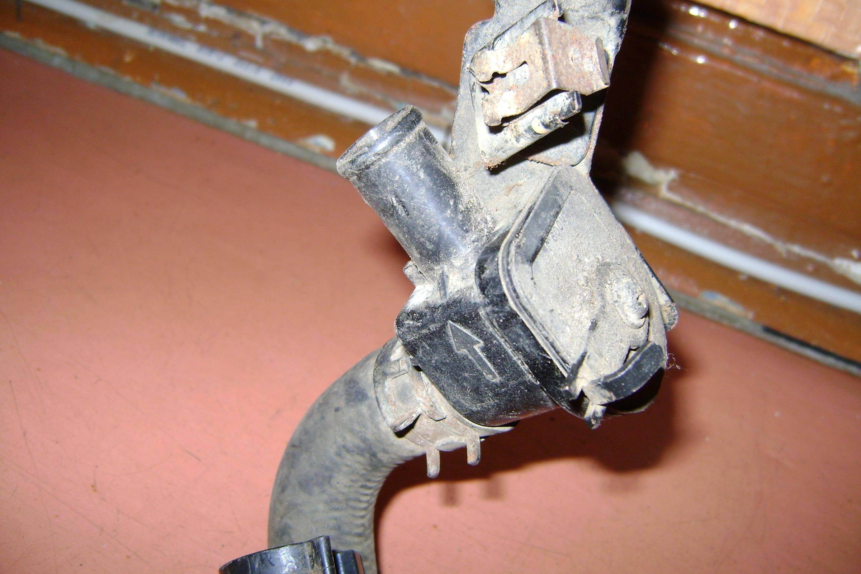

-=p@m=- писал(а):
А где краник находится?
kostolom писал(а):
под капотом,рядом с вакуумником
а вот так, он выглядит :)
DSC00411.JPG [ 439.8 КБ | Просмотров: 5367 ]
СообщениеДобавлено: Ср окт 29, 2008 12:33 am
дядя писал(а):
вот так он выглядит :)
А у меня никак не выглядит. У меня его нет. Конструктивно. И не только у меня ;)
СообщениеДобавлено: Ср окт 29, 2008 12:47 am
БелыйГусь, у вас другой стоит:)
Если он тебе нужен я могу презентовать,только как передать?
СообщениеДобавлено: Ср окт 29, 2008 1:33 pm
Не, не нужен, бо конструкцией печки не предусмотрен :)
Я врезал свой, шаровой водопроводный. Чтобы на лето радиатор печки отключать :)
