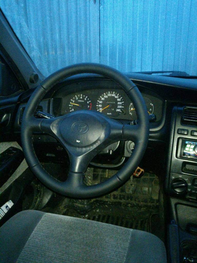

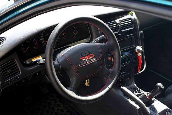

Не стал в итоге переделывать рулевое колесо от другой марки, просто перетянул родное качественной кожей :).

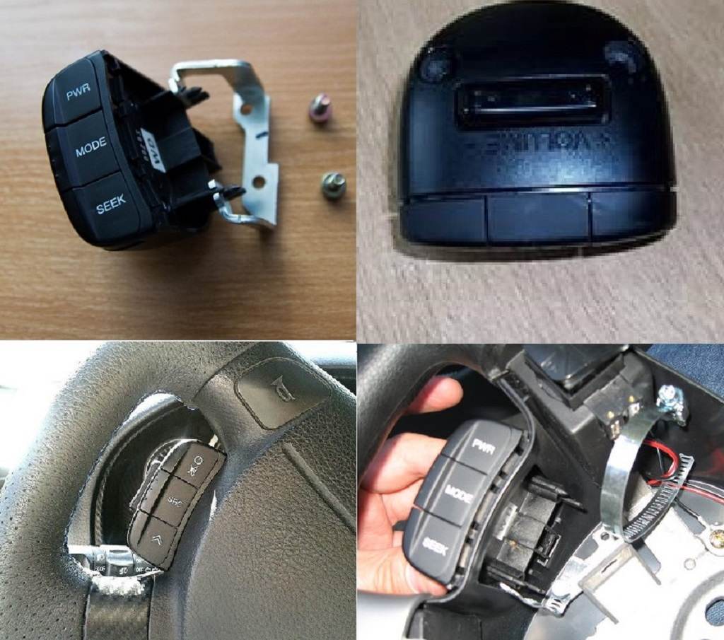

Ну и правильно, а если хочешь кнопки на руль, можно вот такой пульт поставить:
пульт.jpg [ 272.91 КБ | Просмотров: 10154 ]
это от шевроле, ставится между спицами слева, только его к рулю подогнать придется,
чтоб щелей не осталось, я себе вначале такой ставил, ну и шлейф придется поменять,
если в твоем окажется мало проводников, а скорее всего так и будет :)

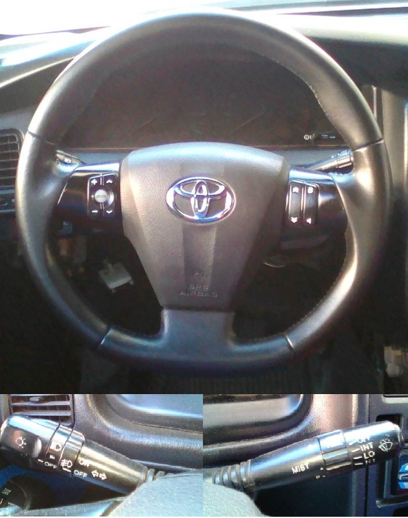

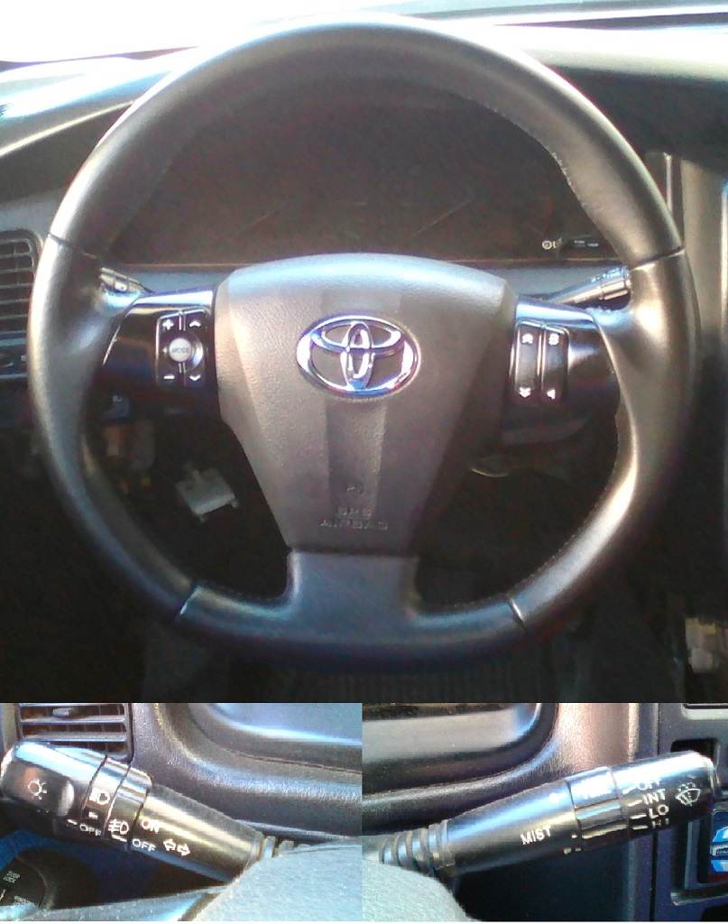

Jinnay писал(а):
Сколько с разборки будет интересный руль
Как повезет :nez-nayu: , мне с учетом обтяжки кожей где то 6-7 обошелся, это от РАВ-4,
кузов не помню по моему 33-й, похож на короллу-аурис, но там крепление подушки
отличается, только кнопки пришлось самому внедрять, от предыдущего руля, родные
сложно найти :( , а вот подрулевые точно от лексуса :) , но опять же в сборе не
подошли, пришлось на свое основание переставлять, зато ПТФ теперь на рычажке,
и кнопку омывателя фар в торец внедрил, захотелось чтоб все под рукой было :D
