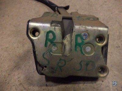

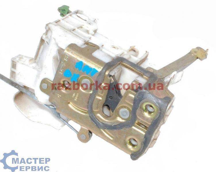

Снимите замок и вы уведите проблему.Защёлка которая обхватывает при закрывании как бы отделана пластмассой. Спрятана часть её если смотреть на дверях в замок со временем облущелась и при закрывании происходит за стопаривание другой металлической защёлкой.Метал об метал вот и получается звонко.Я снял замок и на облущеное место натянул эластичный пластмассовый желоб для проводки.Теперь закрывается тихо типа (Бух)Хочу со всеми дверьми такое сделать но времени не хватает.

Что то типа того :)
zamok-dveri-toyota-townace-noah-sr50-000010567-1-0f7ba744cfa6dc601dd5c2c03bbf7a5e.jpg
zamok-dveri-toyota-townace-noah-sr50-000010567-1-0f7ba744cfa6dc601dd5c2c03bbf7a5e.jpg [ 87 КБ | Просмотров: 3058 ]
zamok_dveri_prav_pered_elektr_toyota_avensis_97-03.jpg [ 134.52 КБ | Просмотров: 3058 ]
