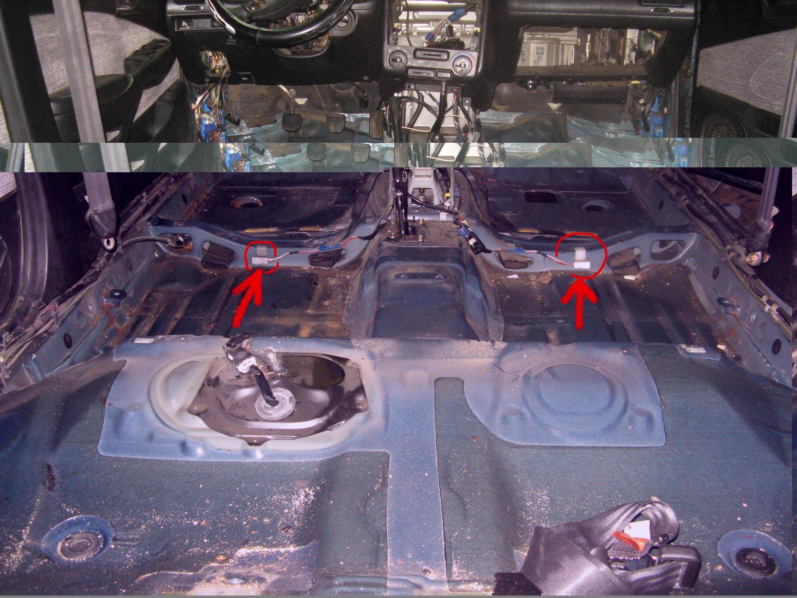

Вспомнил.
Хочу спросить, что за провода под сиденье уходят?
Они штатные или самопал?
Дело в том, что они просто висят, ни к чему не подсоединены.
На фото обозначил:
Добавлено спустя 2 минуты 45 секунд:
Тестера под рукой нет, проверить что да как
Вот и спрашиваю
Комментарий к файлу: Что за провода под сиденьем?
IMG_3292!.JPG [ 672.92 КБ | Просмотров: 3546 ]
Изображение Изображение
СообщениеДобавлено: Вт янв 27, 2009 1:07 pm
Обогрев сидушек?
на обогрев сидений скорей всего

ясно, докупить "подушку" под попу и подключить осталось :-)
