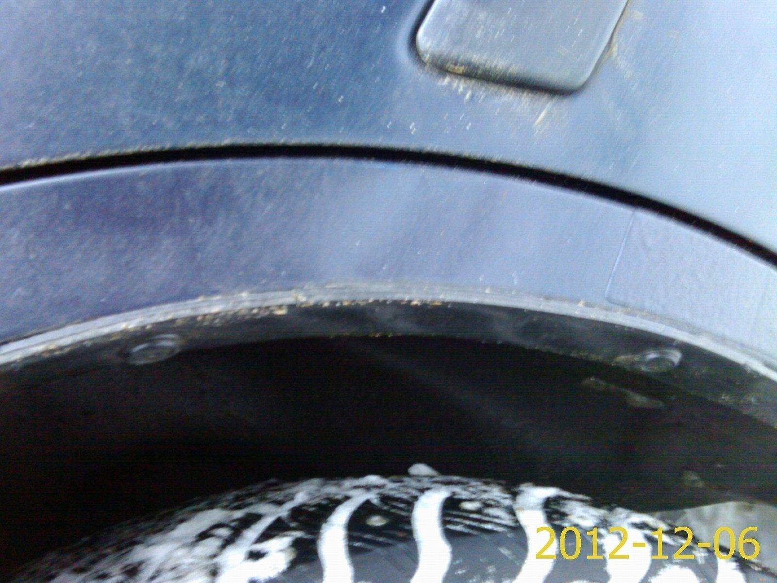

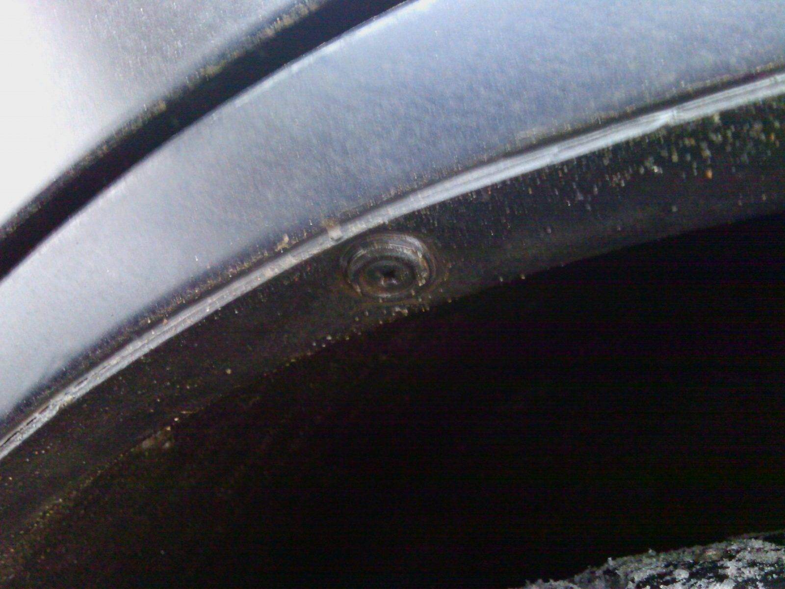

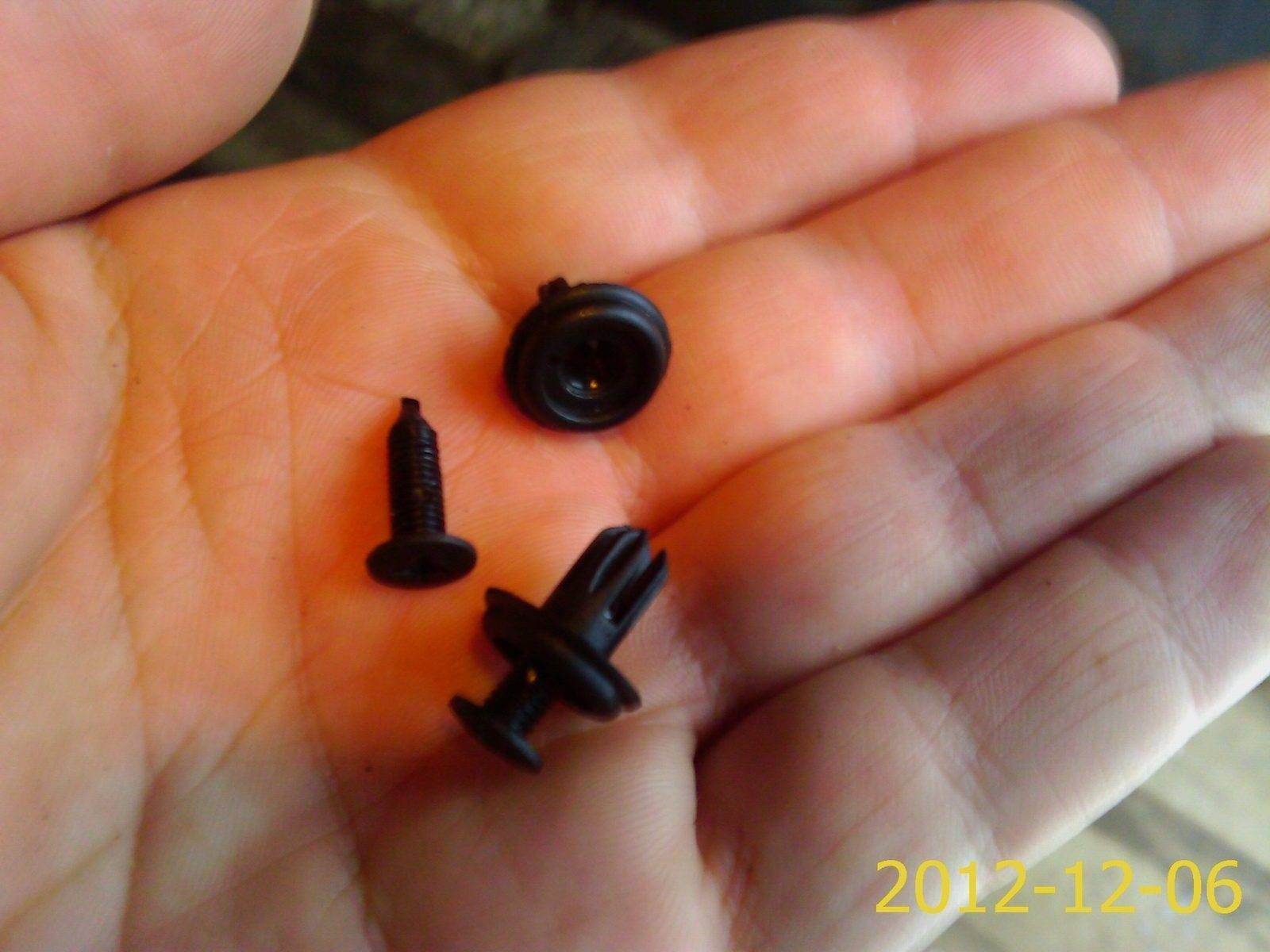

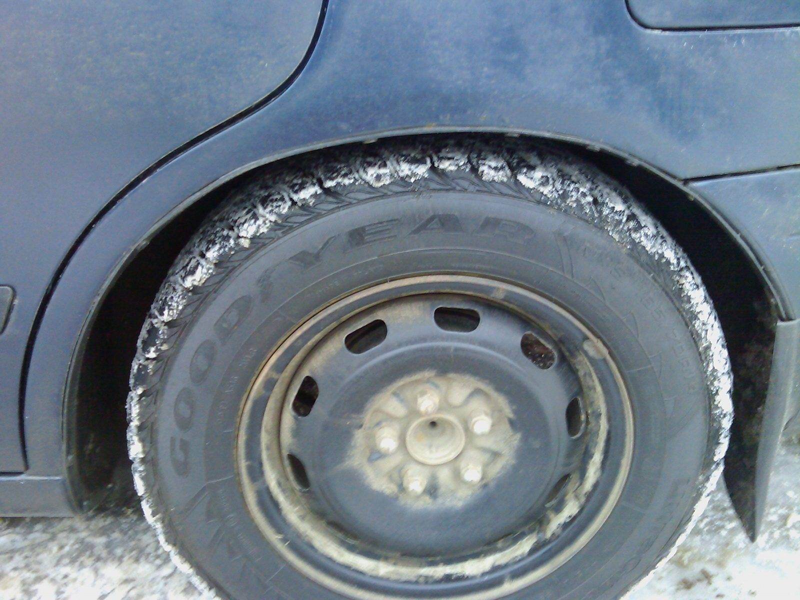

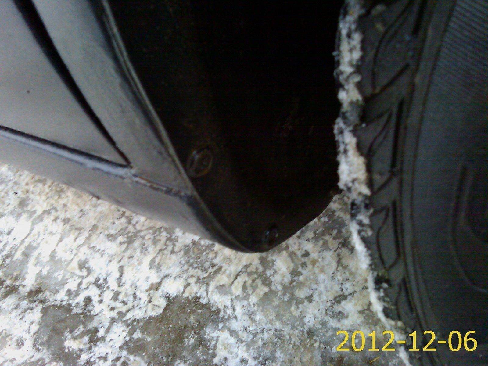

После установки задних, между локером и крылом надавил черного рерметика из шприца, аккуратненько провел пальцем по выдавленному излишку и получилось красиво и практично... ставил на пистоны ток вот дырки пришлось сверлить 6мм :(
передние оставил стоковые.

СообщениеДобавлено: Чт дек 06, 2012 8:20 pm
Сообщения: 235
Откуда: столичный
Allegator писал(а):
фото бы пистонов и получившегося шва
Машина грязная, фотика нет.
Пистоны купил в "Руси" 10р шт
ну как то так...
PIC121206000.jpg [ 260.98 КБ | Просмотров: 3003 ]
PIC121206002.jpg [ 361.59 КБ | Просмотров: 3003 ]
PIC121206003.jpg [ 406.43 КБ | Просмотров: 3003 ]
PIC121206004.jpg [ 491.13 КБ | Просмотров: 3003 ]
PIC121206001.jpg [ 362.52 КБ | Просмотров: 3003 ]
СообщениеДобавлено: Чт дек 06, 2012 8:28 pm
Сообщения: 1793
Откуда: Казань - 16rus
Неплохо )

BaZ
Как резина?

СообщениеДобавлено: Чт дек 06, 2012 8:47 pm
Сообщения: 235
Откуда: столичный
alek-r2008 писал(а):
Как резина
3+

СообщениеДобавлено: Чт дек 06, 2012 10:49 pm
Сообщения: 973
Откуда: г. Бор
Репутация: 38 [ ? ]
BaZ писал(а):
ну как то так...
Аще Агонь. Отверстия обработать и тыщщу лет ни чё не будет. :co_ol: :-ok-: щикарно

СообщениеДобавлено: Чт дек 13, 2012 12:58 pm
Сообщения: 957
Лучше всего просверлить под пластиковые пистоны, покрасить, обработать антикором, закрепить.
