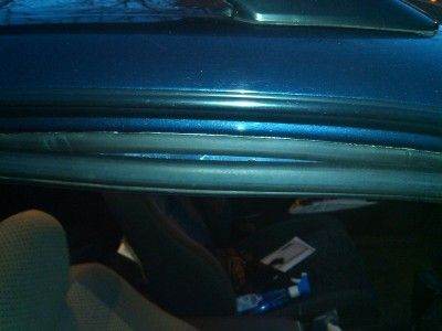

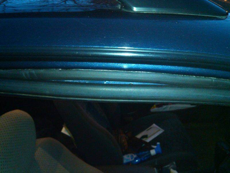

Вот сфоткал. Это самый верх, после наклейки доп уплотнителя (на железо) , он стал сталкивать родной уплотнитель. По бокам и низу все в порядке.
IMG_20131213_175928.jpg [ 140.58 КБ | Просмотров: 4658 ]
 Заголовок сообщения: Re: Выдувает салон
СообщениеДобавлено: Сб дек 14, 2013 12:52 am
то есть все таки лучше будет маленький наклеить и на уплотнитель, а не на металл, как Serega57rus сделал?

Sanchis85
Походу, да! Сегодня испробую

Так и не решился какой уплотнитель купить. Взял в магазине по кусочку маленькому Р и D профиль. Вертикальная часть букв(та, что с клеевым слоем) 9мм. На родном уплотнителе место для приклейки порядка 4мм. И так и сяк примерял кусочки. Фигня полная выходит. Либо опять же на железо клеить, рядом со штатным уплотнителем. Посмотрел на фото Serega57rus внимательно. Похоже все же наклеено на железо и помоему уплотнитель большой. Т.е. как у меня. Вот только у меня видимо штатный слабо держится и он сползает из-за упругости нового. У кого какие эксперименты будут - пишите.
