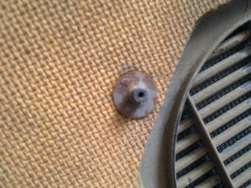

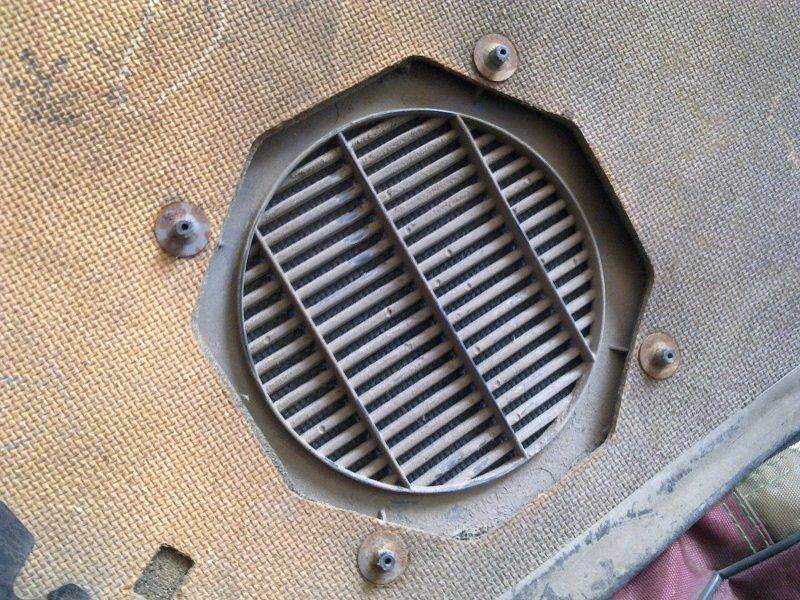

ребятки,простите за глупый вопрос может быть,на задних обшивках стоят сетки под динамики родные,ну и колонки там родные,мне нужно один динамик извлечь,обшивку целиком снимать или тока сетку?Вчера пытался сетку снять,не получилось,поломать на морозе боюсь,кто знает как она там крепится?
СообщениеДобавлено: Сб янв 21, 2012 12:44 pm
У сеток с обратной стороны стопорные кольца,нужно обшивку снимать. :(
СообщениеДобавлено: Сб янв 21, 2012 12:54 pm
Сообщения: 1872
Откуда: КАЗАНЬ,26 лет
Машина: RAV 4
Двигатель: 3S-FE,АКПП
млиин,вот подлянка,дубак на улице то ковыряться.Спасибо,а то я бы точно сегодня отверткой подцепил бы ее хорошенько ))
СообщениеДобавлено: Сб янв 21, 2012 1:10 pm
стопорные кольца
21012012255.jpg [ 304.46 КБ | Просмотров: 19383 ]
21012012256.jpg [ 195.73 КБ | Просмотров: 19383 ]
СообщениеДобавлено: Сб янв 21, 2012 1:12 pm
Сообщения: 1872
Машина: RAV 4
ну теперь собсем все ясно,огромное человеческое :)

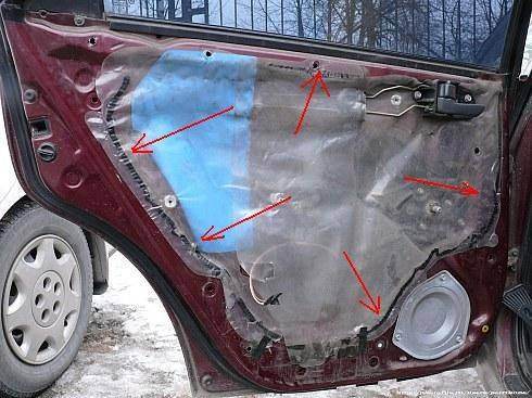

СообщениеДобавлено: Сб мар 02, 2013 11:51 am
Ребят, а не подскажете, на что крепится внутри двери вот такая клееночка? читал что вроде на герметик - если да, то на какой?
126062806.jpg [ 50.69 КБ | Просмотров: 18351 ]
СообщениеДобавлено: Сб мар 02, 2013 12:18 pm
Зарегистрирован: Сб июн 16, 2012 6:20 pm
Сообщения: 520
Машина: Avensis II 2.0 AT
Год выпуска: 2006
Двигатель: 1AZE FSE
Sanchis85
Дак сделай на обычный 3М акриловый скотч, там как раз что-то подобное используется
Я НА DRIVE2
СообщениеДобавлено: Сб мар 02, 2013 12:32 pm
это тот же, на который клеятся разные молдинги например, другие пластиковые панели к кузову?
СообщениеДобавлено: Сб мар 02, 2013 12:51 pm
Сообщения: 520
Год выпуска: 2006
Двигатель: 1AZE FSE
Sanchis85
Ага, двухсторонней
Я НА DRIVE2
СообщениеДобавлено: Сб мар 02, 2013 12:52 pm
Дмитрий_10RUS
Понял, спасибо, как потеплеет попробую на него приклеить :)
