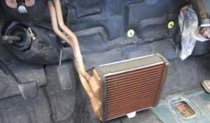

печку вообще не снимал,просто продул сжатым воздухом от пыли, и должен признать её состояние - как новая (см. рисунок) :co_ol: .
...как новая!!!.jpg [ 175.08 КБ | Просмотров: 2984 ]
