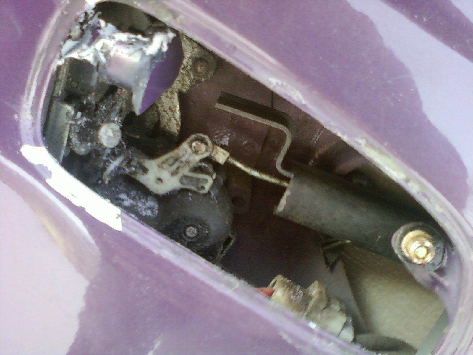

Подскажите пожалуйста.Надо менять весь замок(ц.з. работает) или возможно поменять только ручку двери?
Комментарий к файлу: Все ,что осталось от ручки...
100104-1332-0003.jpg [ 318.02 КБ | Просмотров: 11284 ]
Комментарий к файлу: Вьехали в дверь
100104-1332-0001.jpg [ 372.33 КБ | Просмотров: 11277 ]

Malexis, если все работает и цеплялко не обломано, то только ручко...
СообщениеДобавлено: Вс янв 10, 2010 2:21 pm
Зарегистрирован: Пн ноя 17, 2008 4:01 pm
Сообщения: 223
Откуда: Брянск
Что за цеплялко?
Carina E,11.1993г,англичанка.седан,3S-FE,механика
СообщениеДобавлено: Вс янв 10, 2010 2:22 pm
Сообщения: 3941
Откуда: МО, г. Серпухов
кончег металлической тяги замка, за который должна цеплять ручко%)
