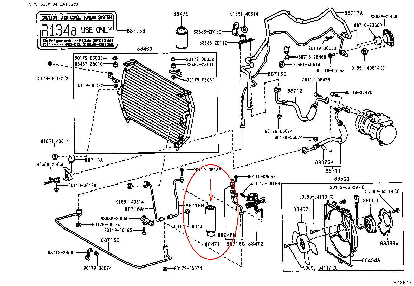

СообщениеДобавлено: Сб май 10, 2008 11:44 pm
Dmitry_R:а где это окошко находится?в районе аккумулятора с радиатором или ячего-то не понял.
Если забит, только снимать и вручную, если просто воняет то
...........запаха нет,значит можно не заморачиватся?
СообщениеДобавлено: Вс май 11, 2008 1:24 am
Здесь

СообщениеДобавлено: Вс май 11, 2008 2:57 pm
Зарегистрирован: Пт апр 11, 2008 9:07 pm
Сообщения: 184
Откуда: г.Юбилейный, Моск.Обл.
Окошко в осушителе. Осушитель-это алюминиевого цвета циллиндрик, который находится между радиатором и аккумулятором ближе к фаре :) Еще к нему две трубочки подходят.
И все же глазок- не совершенный показатель. Надо на аппарате для заправки мерять давление и проверять наличие хладагента.
Хотя,если кондей холодит и пузырьки в глазке исчезают после 2-3 минут работы кондея, то и заморачиваться нечего- ВСЕ РАБОТАЕТ :)
P.S. еще можно проверить рукой температуру толстой трубки,которая идет под капотом вдоль кромки правого крыла. Она при включенном исправном кондее должна быть ОЧЕНЬ холодной уже через 2-3 минуты после вкл. конд.
