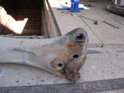

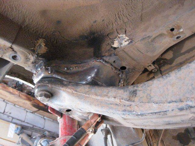

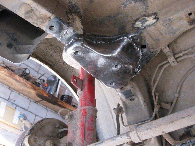

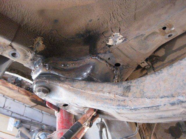

Фотоотчет
В общем смотрим снизу вверх и справа налево. Модераторы как-то не предусмотрели того, что пользователю форума не совсем удобно производить действия в обратной последовательности :D
В технологические отверстия залил по 100г негрола, т.к. изнутри идеально не зачистить и антикором не промазать. Сделать это можно только до сварочных работ, но после весь антикор просто сгорит.
Комментарий к файлу: Балку отсоединили с обеих сторон, из 6-и уцелел только один болт. Вот такое безобразие было с левой стороны.

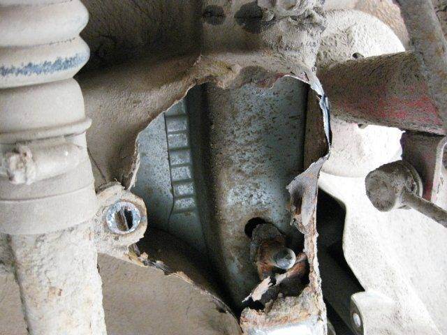

Комментарий к файлу: Для того чтобы открутить длинные болты держащие поперечные тяги, пришлось снять бензобак, т.к. гроловка болта полностью погружается в "чашку", назначение которой я так и не понял. Можно было изощренным способом накидым зацепить болты,
IMG_1802.JPG [ 184.48 КБ | Просмотров: 18678 ]

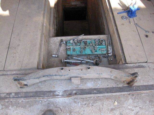

Комментарий к файлу: Балку пришлось просто вырвать. Ксати, болты по бокам в 1,5 раза короче центрального.
IMG_1803.JPG [ 178.3 КБ | Просмотров: 18682 ]

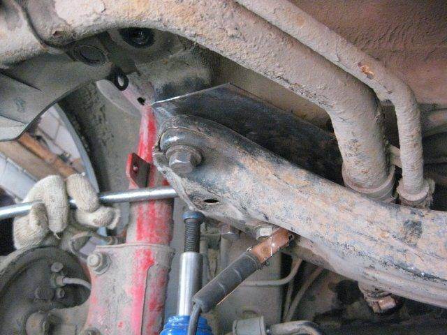

Комментарий к файлу: к куску металла с обратной стороны привариваются гайки. Кромки листа выступают на 3 см от поверхности крепления балки. Все работы производятся с прикрученой и поддомкраченой балкой.
IMG_1811.JPG [ 196.16 КБ | Просмотров: 18689 ]
IMG_1814.JPG [ 199.28 КБ | Просмотров: 18688 ]

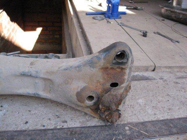

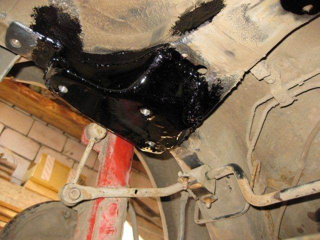

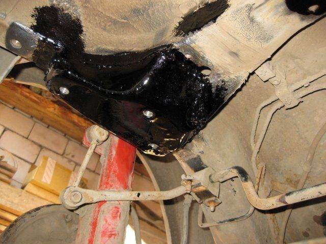

Комментарий к файлу: итог
IMG_1821.JPG [ 192.22 КБ | Просмотров: 18698 ]
Комментарий к файлу: зачищаем, обрабатываем антикором.
IMG_1824.JPG [ 192.59 КБ | Просмотров: 18690 ]

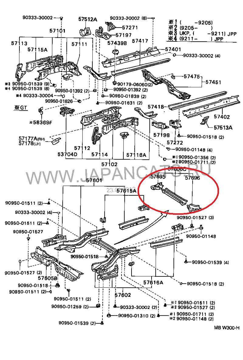

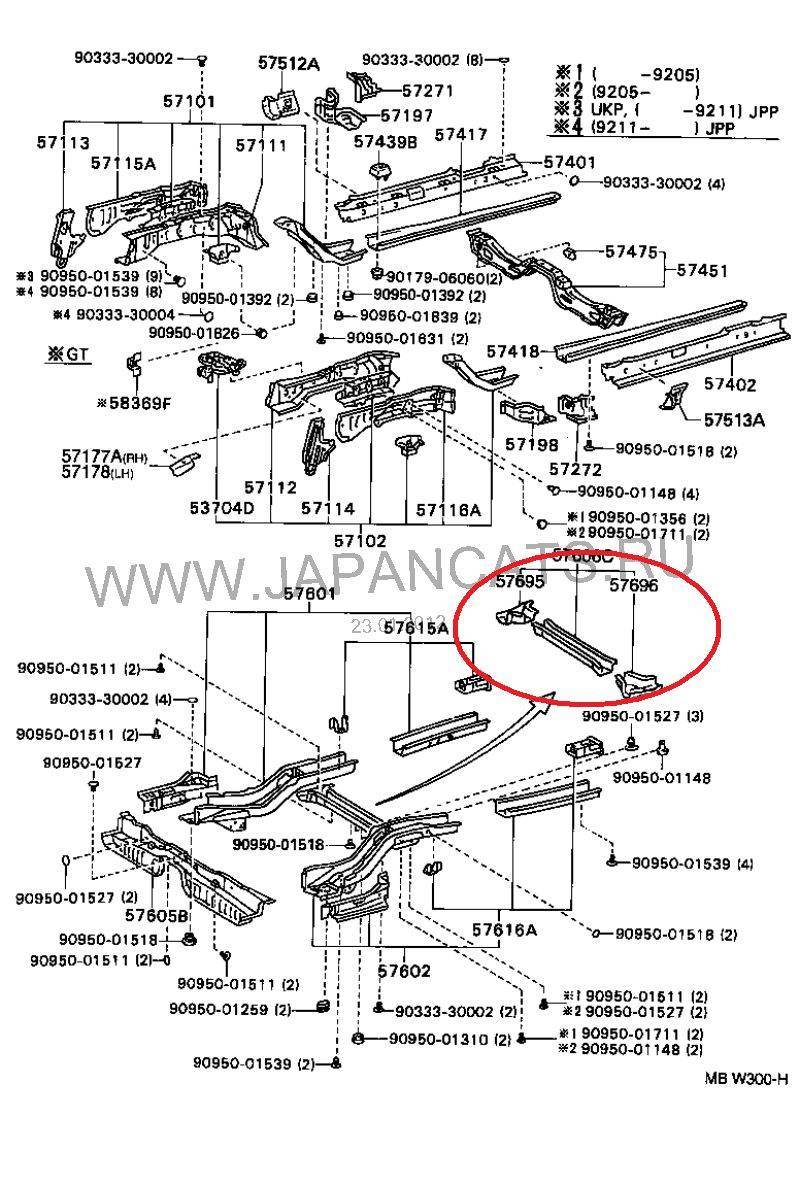

well писал(а):
может продаются ремонтные вставки
57696-20020 - Накладка пола задняя левая, вроде она, только ценник не гуманный :(
схема.png [ 250.65 КБ | Просмотров: 18355 ]
тоже нашёл всё таки...2861р...блин,рано я кузов на свалку выкинул..можно было вырезать.
