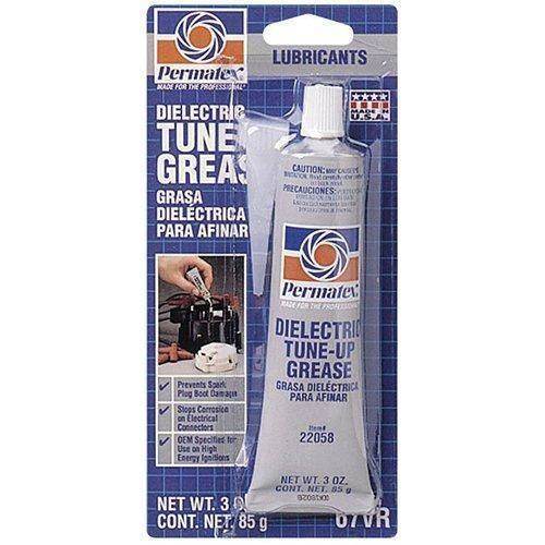

в общем хз, одни догадки тут у меня, вот и говорю - сижу и думаю что с этим делать =)
--в моей не плилипали,но постоянное примерзание напрягало,силикон как то не очень помогал.Случайно вышло-смазал резинки гадостью для ВВ проводов-эффект пока очень радует-не примерзают ,попробуйте,может поможет...
-такой,нужно 3-4 капли на резинку очень тонким слоем(перед этим протер водкой резинки :co_ol:
П.С.-маленькой упаковки (.33 унц) хватит на очень много проводов и много дверей :a_g_a:
Permatex 22058 Dielectric.JPG [ 41.29 КБ | Просмотров: 11075 ]

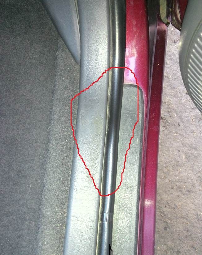

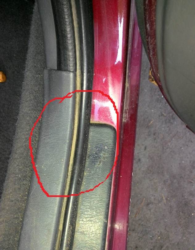

Всем доброго времени суток-проблема на фото:скапливается вода(не могу врубиться,откуда берется)дренажы в двери чистые,двери не кривые,не пылесос!
IMG_20150712_194103_683.jpg [ 234.17 КБ | Просмотров: 10733 ]
IMG_20150712_194124_436.jpg [ 271.37 КБ | Просмотров: 10733 ]
Вода попадает из под обшивок дверей. Под обшивками должна стоять пароизоляционная плёнка,низ которой заправлена в дверь. Вот там и протекает.
На задних дверях динамики родные стоят?
