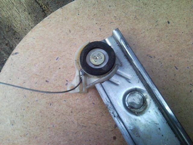

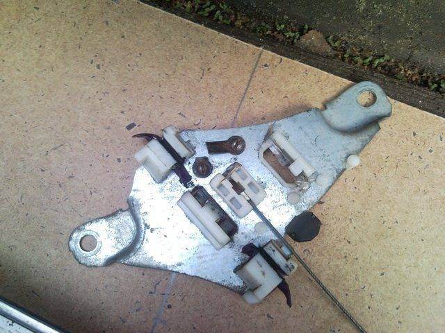

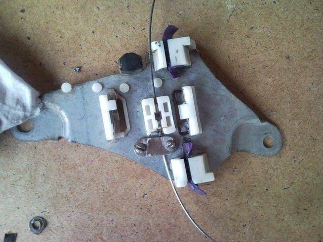

Вообщем, пару дней назад стеклоподъёмник водительской двери опять напомнил о себе хрустом и скрежетом  ! Первые мысли - опять оборвало трос!
Вскрытие показало, что трос чувствует себя отлично, а вот его крепление которое делал год назад не выдержало!
Паз, который должен держать трос совсем разбило. Было принято решение крепить трос по старому, только пластинку взять потолще. Все закрепил, смазал литолом - полёт нормальный  ! Будем дальше тестировать.
