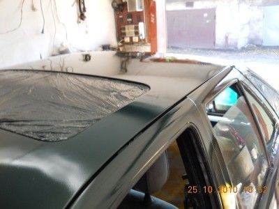

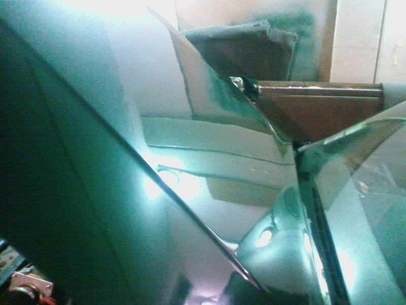

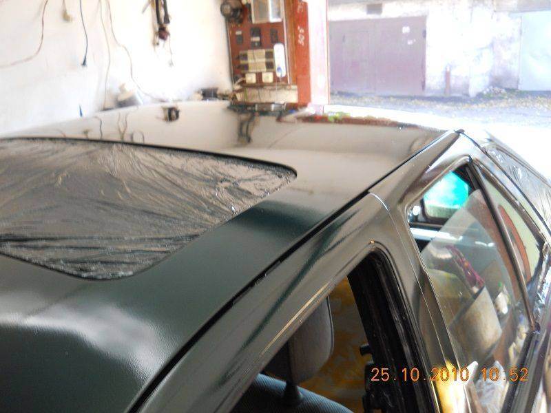

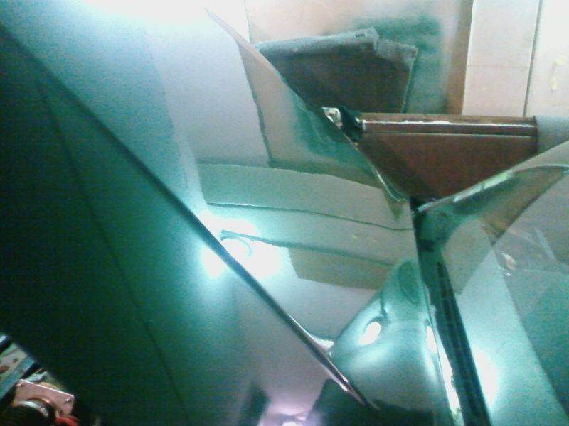

вот я себе полировал!!
да это не карина ...
Комментарий к файлу: это до полировоки.
DSCN0963.jpg.111.jpg [ 198.87 КБ | Просмотров: 14512 ]
Комментарий к файлу: после полировки
06122010(006)....jpg [ 188.76 КБ | Просмотров: 14512 ]
