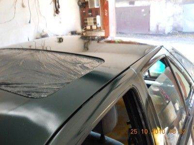

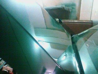

СообщениеДобавлено: Вс фев 16, 2014 3:49 pm
Сообщения: 338
Откуда: Украина Харьков
Машина: carina-е 93г
Двигатель: 1.6 4A-FE LB
вот я себе полировал!!
да это не карина ...
Комментарий к файлу: это до полировоки.
DSCN0963.jpg.111.jpg [ 198.87 КБ | Просмотров: 14686 ]
Комментарий к файлу: после полировки
06122010(006)....jpg [ 188.76 КБ | Просмотров: 14686 ]
