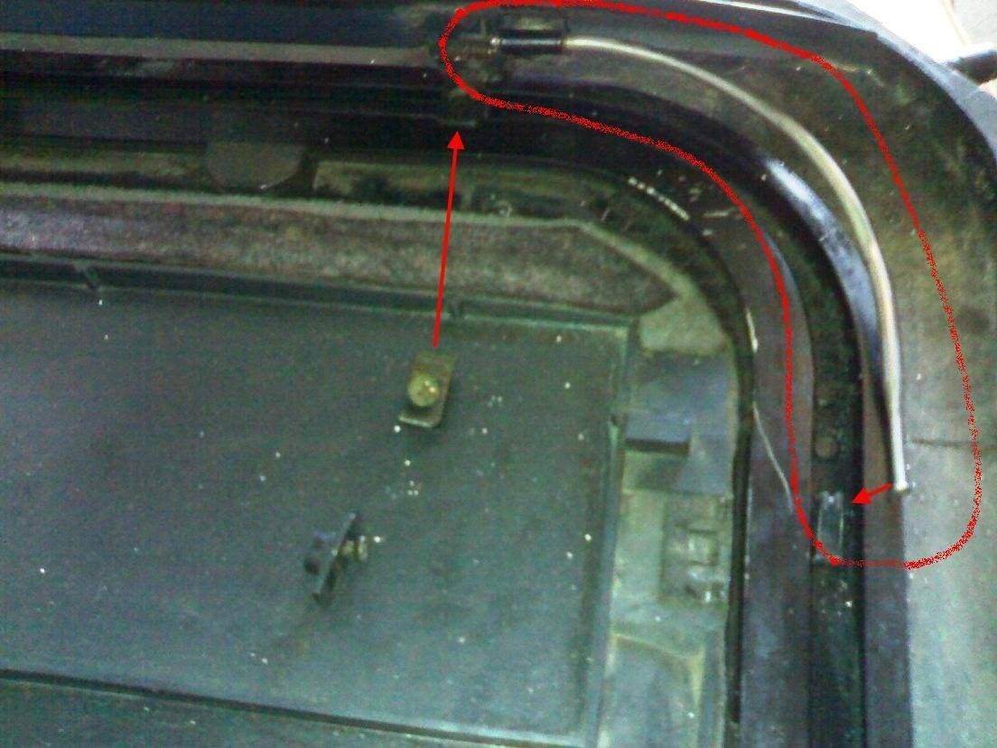

Добрый день. У меня проблема в том, что люк вверх поднимается нормально, а когда пытаюсь открыть, то сдвигается чуть чуть назад и останавливается.
С одной стороны клювик стоит вровень с направляющей.а сдругой так Изображение. Это сломалась 63258 или что то другое?
Carina E, 4A-FE 1.6 LB, седан 1993г, англия

Когда я разобрал люк, то тросы остались в направляющих, а их наконечники вместе с тягами и ползунами спокойно вынулись из напровляющих. На конце внешнего троса типа флажка чёрного цвета- видимо это, как я понял, часть наконечника.Вопрос, можно ли как-то восстановить соединение наконечника с тросом, а то очень уж тросы не укупные(в эксисте 1.1т.р. правый 30 дн. и 1.9т.р. левый 14дн.)

Как же мне всё-таки восстановить соединение троса с его наконечником, может есть у кого фотка ,как оно выглядит?
только новый

Неужели не припаять не как? В мотоциклетном детстве каких способов заделки тросов только не было. Один из способов - загнать трос в ниппель от спицы и разворошив концы проволочек, чтоб они не могли обратно вылезть опаять это все. По какой причине например этот способ не прокатит ? Мож глупое предложение, просто я тросов таких не встречал, не могу представить как это там выглядит.
