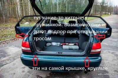

111.jpg [ 187.41 КБ | Просмотров: 9719 ]
вот те, которые на кузове, повлияли больше всего. У меня вместо них теперь просто прямоугольник из резины. На самой двери у них ответка тоже есть, ее не трогал.

Только мне кажется, что у меня не очень схема вышла, ибо верхние штуки, что с пружинками, по идее еще и смягчают закрытие крышки. У меня, к примеру, спойлер тяжеленный, под своим весом отлично дверь захлопывается, как в других ситуациях будет - хз)

Вообще там что показаны...Ээээ "Пружинки" это обычная резинка которая болтом к кузову крепится...
Toyota 67293-20030 Ограничитель хода двери багажника

ну да, я пружинок тоже не заметил - на кузове резинки, а на крышке пластиковые упоры.
СообщениеДобавлено: Сб дек 14, 2013 10:15 am
Сообщения: 1609
Двигатель: 4A-FE, Bosh
заменил вот эти резинки, Toyota 67293-20030 - ограничитель хода двери багажника, и дверь багажника стала открываться из салона :ya_hoo_oo: Спасибо Kupr_Soft за информацию.
