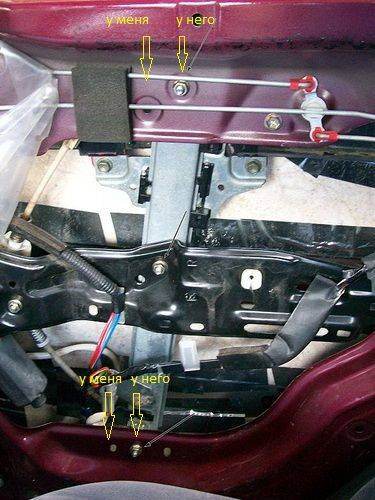

Еще вопрос - народ, ни у кого, случаем, не завалялись фотки заднего правого подъемника, установленного в двери, то есть не отдельно? Дело в том, что в задней двери есть несколько заводских отверстий для крепления направляющей подъемника, сейчас смотрел в ФАКе, там у человека он стоит в верхнем правом-нижнем среднем, нежели у меня. Возможно поэтому у меня и клинит стекло при подъеме. Просто интересно узнать, как у других...
ПС Фотку стянул с ФАКа, не ругайтесь :) Прикол этот заметил только сейчас, поэтому проверить возможности до завтрашнего вечера нет...

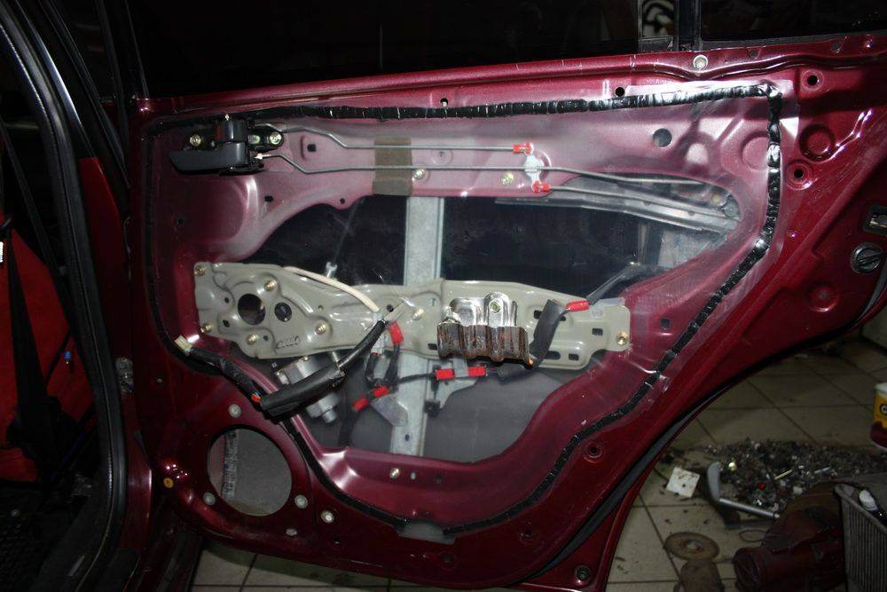

Завалялась, только левого.
 Заголовок сообщения: Re: Стеклоподъёмник
СообщениеДобавлено: Ср ноя 13, 2013 6:19 pm
Сообщения: 4383
Седан :wink:
IMG_9015.JPG [ 208.43 КБ | Просмотров: 6483 ]

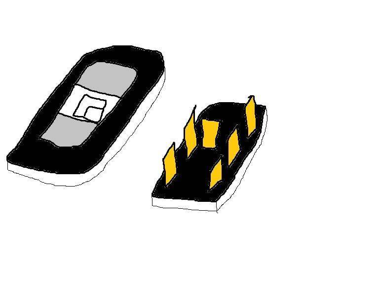

Всем доброго вечера. С наступающим праздником, мужики! Решил сегодня заняться своей каринкой е 1994 г.в., произведенной в Великобритании. Проблема была в том, что в водительской двери что-то гремело периодически. Отключил минус на аккумуляторе и снял обшивку двери, не обратив внимания на то, в какой последовательности были присоединены проводки к кнопке электростеклоподъемника. Проблему устранил, собрал обшивку, и, видимо, неверно подсоединил проводки. Электростеклоподъемники только спереди, штатные или нет - не знаю. Машиной владею чуть меньше года. На месте "весел" стоят заглушки на обшивке. После подсоединения наугад ни с водительской, ни с пассажирской стороны не работает стеклоподъемник. Предохранитель POWER живой. При включении габаритов, диод на кнопке загорается. при отключении всех проводков на водительской двери, на пассажирской все равно стелкоподъемник не работает. Кто поможет с распиновкой хотя бы или не в правильности подсоединения проблема?

Это не родное. Сомневаюсь, что кто-то подскажет
-ща меняю тросик двери ,разобрал внутрянку,все колодки(разъемы) под рукой(англичанка97).Из рисунка нихрена не понял,не спеша обьясните что нужно,посмотрю,прозвоню
-останется куча троса -нержавейки,метров 20 сша маде (морское исполнение,180 кг на разрыв,1.4мм толщина),может,кому понадобиться
Последний раз редактировалось bastynda Сб фев 22, 2014 11:51 pm, всего редактировалось 1 раз.
 Заголовок сообщения: Re: Электростеклоподъемники
СообщениеДобавлено: Сб фев 22, 2014 10:29 pm
Сообщения: 4383
bastynda писал(а):
ща меняю тросик двери ,разобрал внутрянку,все колодки под рукой.Из рисунка нихрена не понял
Не сможешь ты ему помочь, судя по картинке кнопки не родные и соответственно сами стеклоподъёмники универсальные, а это разные вещи с штатным оригиналом. Вот еслиб были информативные фото проводов (их колличество, цвета), самих стеклоподъёмников, тогда можно попробовать помочь, при условии что топик стартер дружит с тестером.
Avdey
Укажи в профиле место жительства

Faranos писал(а):
Вот еслиб были информативные фото проводов (их колличество, цвета), самих стеклоподъёмников, .
-дык и я про это.Одна из разновидностей карины производилась в штатах,большая часть запцацак подходит,а к японкам вообще почти все(кроме универсала)
новый гену можно взять баксов за 50,цены очень демократичные.А разьемы что у американок,что у японок-подавляющем одинаковые
СообщениеДобавлено: Вс фев 23, 2014 7:56 am
Сообщения: 4383
Ты что то перепутал.
